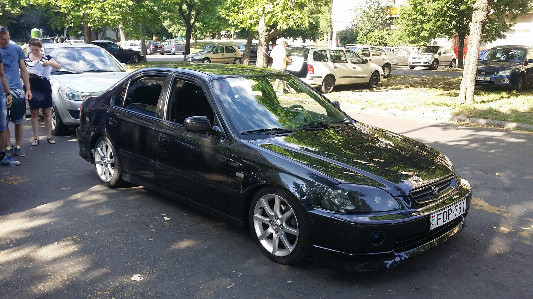

bbubby00
Elvitték a Civicet
Sajnálom nagyon, hisz most lett kész, de tényleg csak állt a ház előtt -
