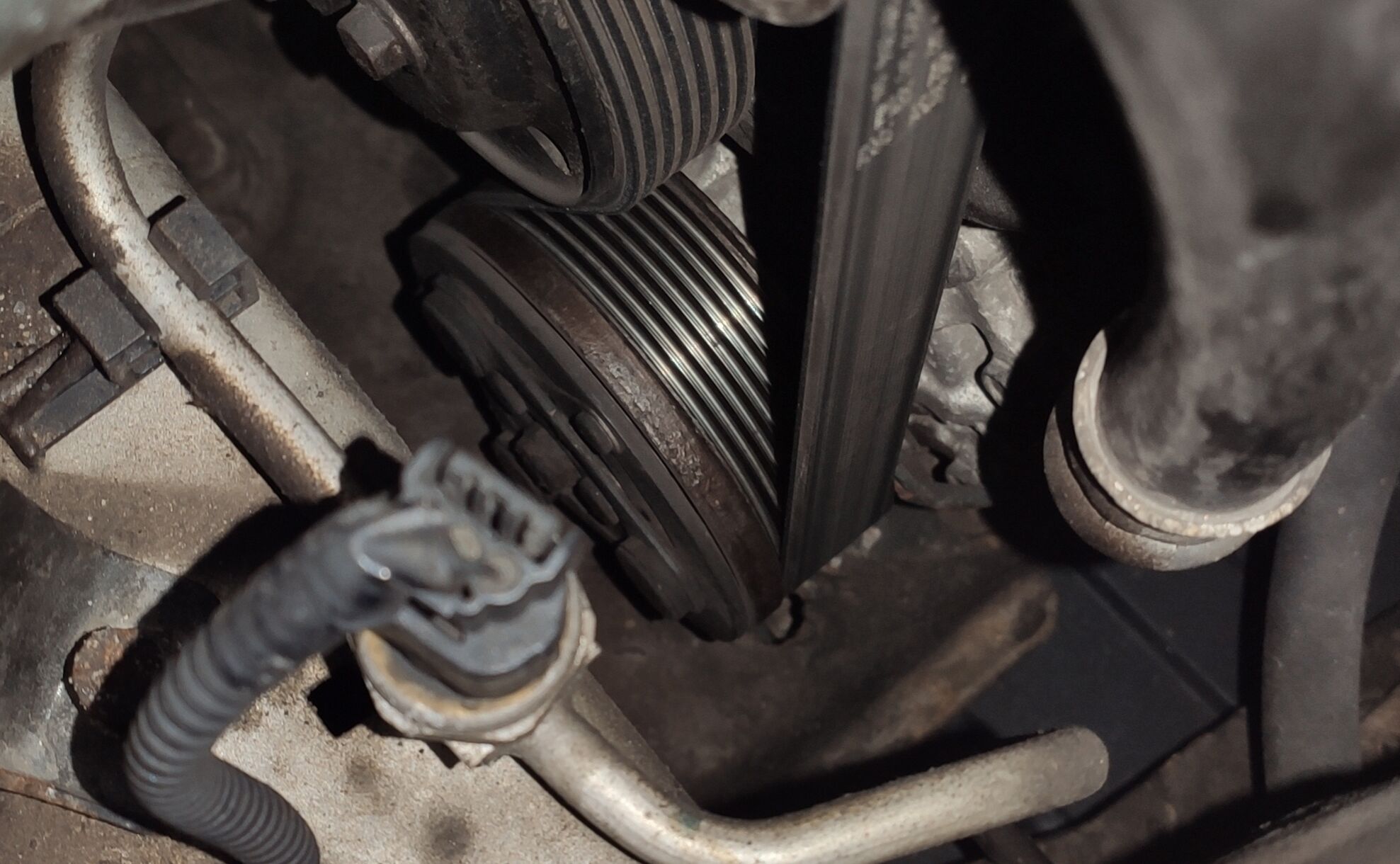

Belsejéről az esőben csak ezt tudtam:
BlacKSouL
Drága az alkatrész? Mert nem nagyon kell.
Kevés a japán-szerelő? Mert nem nagyon élnek meg belőle. -

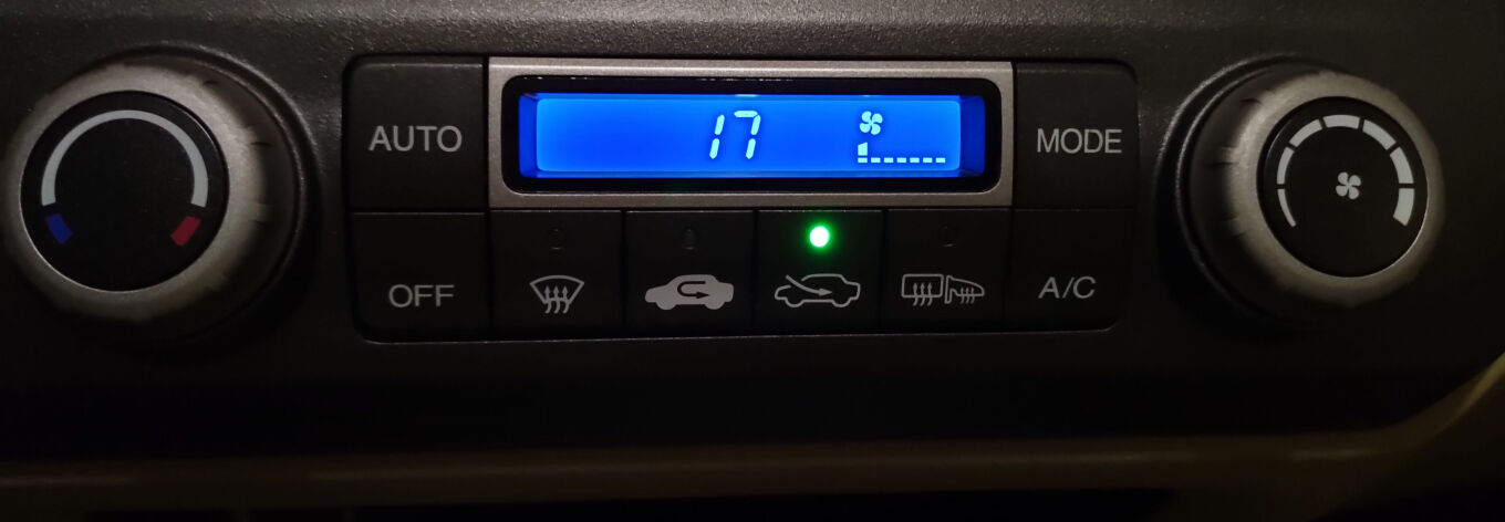

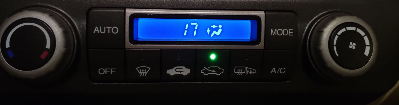

Megy a motor. Beállítod így: [link] a hőfok mindegy. Így hagyod. Motort leállítod, kiveszed a kulcsot.
Másnap reggel ráadod a gyújtást, ugyanezt fogod látni. Beindítod a motort, marad ugyanez a beállítás. Így nem kell mindig leállítanod, mert ha a klímaberendezést külön nem kapcsolod ki, akkor megőrzi a gyújtás levételekor lévő állapotot.Ha meg bárhogy máshogy nyomkodod, és nem akarod hogy menjen a kompresszor, akkor offold ki Ac offra és nem fog menni
Rágódhatsz még évekig a miérteken, de inkább fogadd el hogy így programozták, de van rá megoldás és tanuld meg kikapcsolni.

BlacKSouL

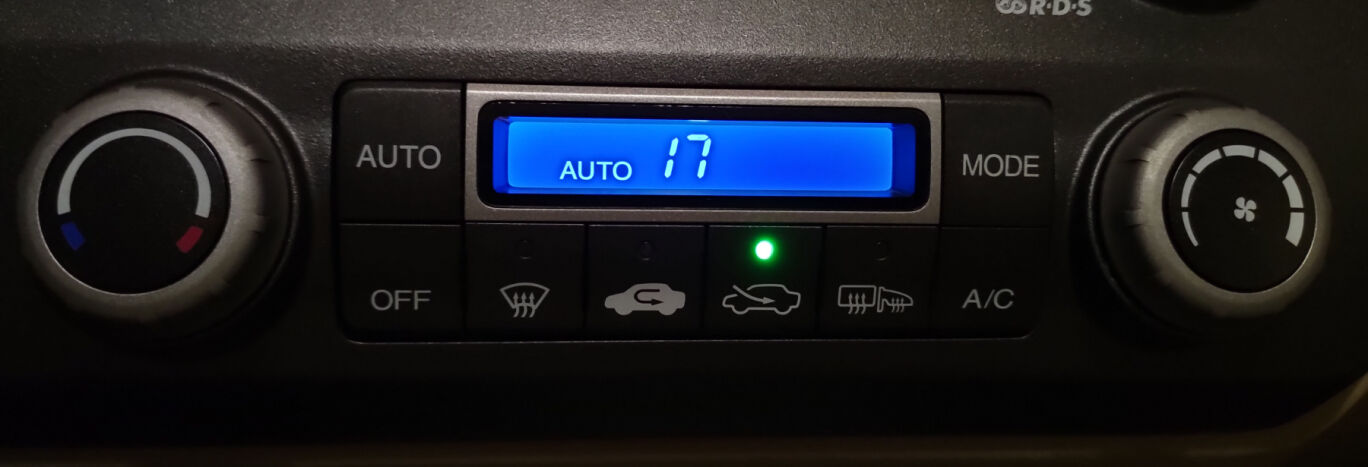

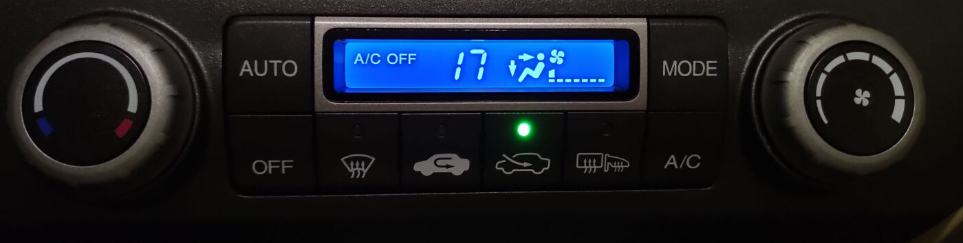

1) Ha leállításkor ment a klíma, beindításkor ugyanott "folytatja".
2) Ha Offal teljesen kikapcsolod, utána bármelyik gomb megnyomásakor, vagy a ventilátor fel-le állításával kapcsolod be, a kompresszor magát automatikusra állítja, eldönti hogy menjen-e a kompresszor, de 99% hogy menni fog. Ilyenkor semmit nem ír ki az AC-ről, vagyis ő szabályozza, dönti el. Amit nem látsz a kijelzőn, azt az automata fogja irányítani. Hőfokon kívül mindent tud szabályozni, az a full auto, ezt ekkor ki is írja: "AUTO"A hőfokot mindig te szabályzod, ő azt sosem, ez az alap. (Kivéve a szélvédő szárítás gombot benyomva)
Tehát ennyiféle beállítási verzió létezik: (ez a civicé, de a logika ugyanez):
1) full auto, mindent ő szabályoz, kompresszort eldönti, de 99% hogy megy:
2) ventilátort te szabályzod, a többit ő, a kompresszort eldönti de 99% hogy megy:
3) fújás irányt te szabályzod, a többit ő, a kompresszort eldönti de 99% hogy megy:
4) ventilátort és fújásirányt is te szabályzod, a kompresszort ő eldönti de 99% hogy megy:
5) a kompresszort te állandóra bekapcsolod, tehát megy, minden mást ő szabályoz:
6) itt mindent te szabályzol, a kompresszort állandóra kapcsoltad:
7) a kompresszort kikapcsoltad, nem megy, a ventit te szabályzod, az irányt ő:
8) full manuál, mindent te szabályzol, a kompresszort kikapcsoltad, nem megy:
A civic esetében én a legutolsón látható állapotban mindig kinyomom offal mikor megállok, indulás után a ventilátor tekerőn egyet pöccintek, közben hüvelykujj az AC gombot megnyomja, így tutira egyből ki is kapcsolom a kompresszort.A szélvédő párátlanítás benyomásakor átkapcsol velső keringetésre, maxra nyomja a ventilátort is és a hőfokot is, és a szélvédőre irányít. Újra megnyomva visszaáll a megelőző állapot(asszem)

Ha AC felirat nincs, akkor ő dönti el kell-e használnia a kompresszort, a körülmények és a beállított hőfok függvényében.
Ha AC Off, akkor elvileg soha nem kéne beindulni a kompresszornak.
Ha AC On, akkor elvileg folyamatos üzemben (de üzemszerűen kapcsolgatva) mennie kell a kompresszornak. Kivéve ha a fagyvédelem letilt. -

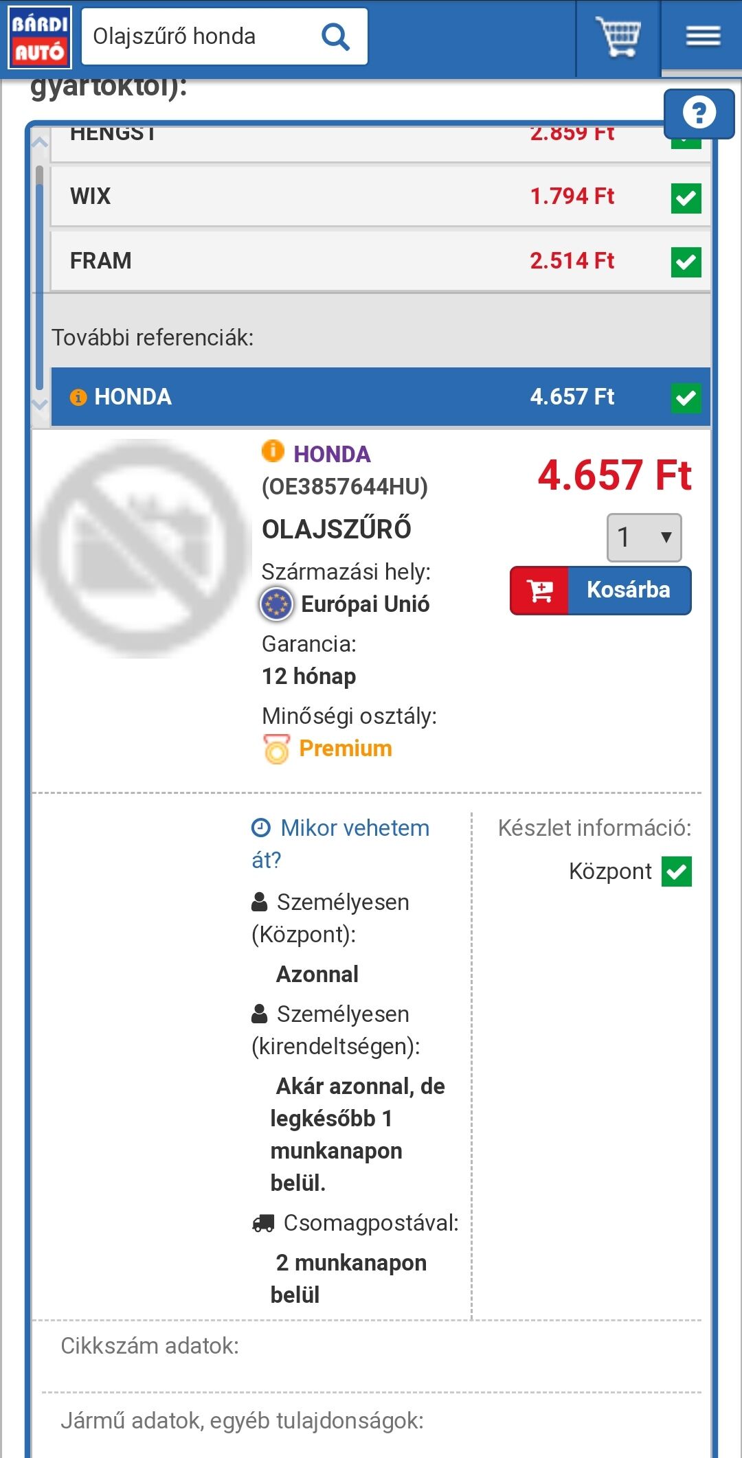

Ahogy öregszik az autó, egyre olcsóbbak lesznek az alkatrészek - tartja a legenda.
2007-es autóhoz 2019-ben 3600 Ft volt a gyári olajszűrő, most 5400. 2019-ben 6250 Ft volt a gyári levegőszűrő, most 9300. És ezek már az egyre olcsóbb árak... -

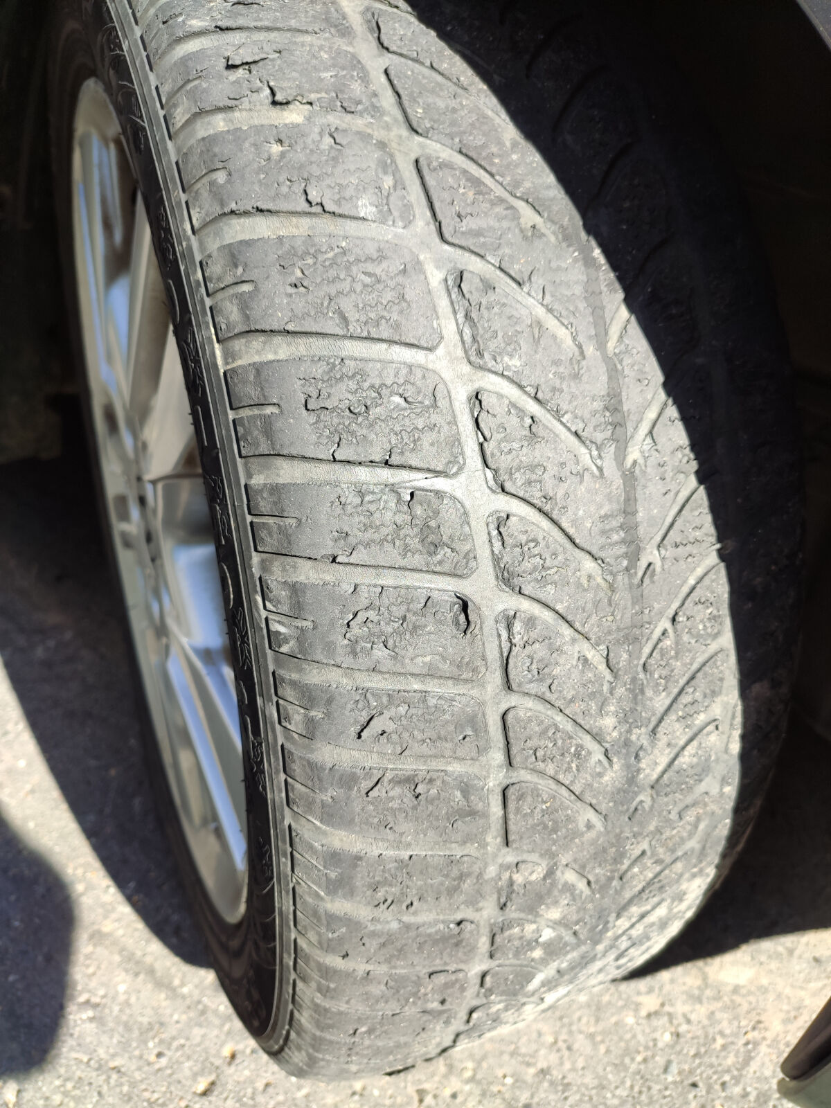

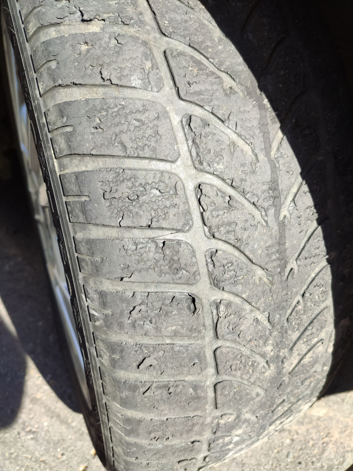

Nekem eddig 3 féle nyári volt rajta, 175k km van benne, téliből a 2. garnitúra van.
Volt a gyári Bridgestone Turanza ER300. Kemény ,nehezen kopik, cserébe hamar felkeményedik, hangos lesz.
Lett Continental PremiumContact 5. Jól tapadt, nem csúszott, stabil volt, de mint a vaj úgy elkopott, és mások is ezt tapasztalták
Most Dunlop Sport BluResponse van rajta, ez a kettő között van, kiegyensúlyozott, az előző kettő jobb tulajdonságait ötvözi. Tehát ezt ajánlom. Nem fog beleférni a 22-be, az biztos.
(Téliben GoodYear Ultragrip 7+ volt, nagyon sokáig jó volt, de aztán hirtelen keményedett fel, minta még volt ,de letaposott havon enyhe emelkedőn már csúszkált. GY UG 9 lett az utódja, sokkal halkabb volt, mint a nyári amit váltott. Ami téliben nagy szó. 2 generációval jobb szinte mindenben mint a 7+ volt) -

Hmm, ismerős is panaszkodott, hogy neki meg a bmwn húzták meg úgy, szintén Miskolcon, hogy egy 80 centis vascsovon páros lábbal ugrálva tudta csak lelazitani... Az szerinte se 140 Nm volt.
De pár hete én is azt láttam, hogy egy Passatnak a kerekkulcsan ugrál egy ember hasztalan. Nem értem mi a fenének tépik meg egyesek menetszakadasig... Persze., mert egy nyomatekkulcs kerül vagy 7000 Ftba, a szerelőnek meg plusz 2 percbe hogy rahuzzon vele előírás szerint. Na ezért csináljuk mi is már magunknak. Kézzel meghuzom, 50 km után meg ismerőssel nyomatékra. -
BlacKSouL
Az hogy a p...? Nyomatékra lettek húzva?

Levegőszűrőm még csak gyári volt, hatezer valamennyiért az egyetlen amit sokallok, lehetne mann, ami jó minőség kétharmad vagy féláron, de emiatt nem lesz pénzügyi csőd.
Pollenszűrőt szerelőmmel rendeltetek, utángyártott aaktívszenes, talán mann filter, de csak 2500.
Olajszűrő csak gyári, én csepelibontóból szoktam 3600, ebből se vennék mást, zseminél is ilyen ára lehet. Purflux gyártja, piacon van purflux típusazonos féláron, de több forrás szerint a hondának gyártottak minőségibbek. Szerintem háromfélért nem sok.
Alátét 150 ft, gyári, szintén csepel vagy zsemi is jó.
Viszont csavart még a büdös életbe nem cseréltem, 171k km és 11 év alatt. Mégsem ereszt, nem csepeg, nem szivárog, nincs semmi baja. Nem hiszem hogy drága lenne, de pont azért cseréljük az alátétet.
