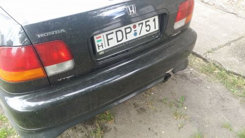

Most picit csalódtam Zoltán, nem kerülgeted a kátyúkat?
Előre nem igazán lehet látni őket hogy mekkorák (kivétel ha ismered az útszakaszt), esőben annyira utálom, hogy a tócsák alatt sem lehet, úgyhogy én 205/40-el de még anno 195/55-el is kerülgettem inkább mindig, mert így is van, hogy mégis sikerül belemenni.
2 felnimet már kellett görgőztetni, persze mondhatjuk, hogy Alessiok és az nem minőség, de úgy érzem kaptak eleget az évek során.NSX kinek melyik lámpával jön be jobban? Láma kérdés lesz, de a képen látható egyébként gyárilag is bekerült vagy ez már ugyanúgy tuningos lámpa?

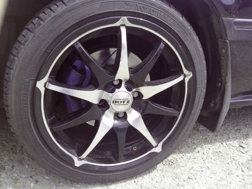

Átkerekezéskor én is végig mentem a nyári felniken turtles waxal... kíváncsi vagyok, hogy mennyit jelent majd!
!Overdose!
#33045
Bármilyen? Az fasza, akkor kérek kölcsön öcsémtől
zolynet
DeathAdder
#33043
Azért a magas nyomású ilyen tisztára nekem sosem szedte le, bár igaz nem is waxoltam le soha a felniket, lehet egyszer rápróbálok.
Mit ajánl !Overdose! kolléga? -
zolynet
#33038
fasza lett
Nekem sem ártana mert vasárnap kicsit durván meghintettem fékporral úgyhogy eléggé randa most
Csütörtökön meg műszaki, szóval ma/holnap majd leszedem őket és visszapakolom a téli szettet, és legalább jól megtisztítom akkor
Bár arra jöttem rá, hogyha kellő rendszerességgel tisztítom akkor felesleg ilyen felnimosó szereket használni, mert vízzel és samponnal is simán lejön a kosz

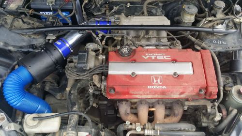

Simota szűrő. És igen, egy karbon ház.
A bilincseket kell majd meglazítanom, leszedni a felfogatásról a szűrőt, majd a karbon házat szétcsavarozni és utána lehet is takarítani. Ki-be szereléssel sztem 30perc + a takarítás.
A gégecső 75ös átmérőjű, tehát pont akkora, mint a szűrőházé. Az nehezen, de rá lehetett tuszkolni, így nemhiszem, hogy le fogja dobni, de ha mégis kap az is bilincset. Kapott egy szűkítőt, hogy a gyári rendszerre rá lehessen csatlakoztatni.
De majd ha szabadidőm és kreativitásom engedi, akkor megpróbálom a rendszert kicsit egyedivé tenni.
És hát igen a hang nagyon szép lett.. Az új kipurendszer + szűrő hatása magával ragad... ha tehetném, egész nap csak kocsikáznék..
Ha gondolod priviben dobhatok pár képet

Ez miféle márka amúgy?
A szűrő rész az a karbonnal bevont izé?
Mennyire nehéz szétszedni ha mosni akarod?
Mi a gégecső vége ami le van vezetve, vagy hogyan van rögzítve?
<-- kíváncsi vagyok rá
Na igen, hangja miatt már megéri vti-t venni, ami fasza lett nálad is
Én soha nem bírom ki h ne lépjek oda, max ha nagyon máshol jár az agyam
fogyasztás meg nem izgat
