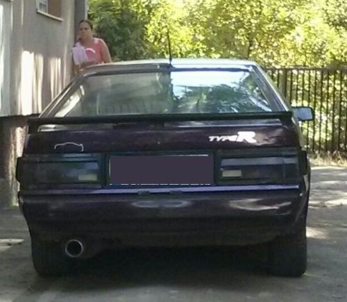

jozefgucci1
#34522
fi:zi'k
jozefgucci1
#34522
R éppen lehetett rajta, de hogy nincs belőle type-r az is biztos.
!Overdose!
#34521
Tisztán emlékszem a piros R betűre . Nem lehetett Typ R akkor ? Az elején volt az R úgy emlékszem !
!Overdose!
jozefgucci1
#34520
Rtyp?
Esetleg Type-S.
