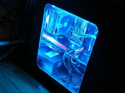

ImI87
Csináltam pár képet a gépemről, akit érdekel az megnézheti a Picasa webalbumomban: Katt!
A sötét szobában így néz ki:

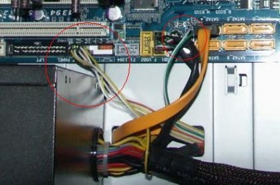

Cthulhu Dawn #18070 üzenetére
A ház kábeleire azért kérdeztem rá külön mert sajnos most pesten van a CM és nincs előttem hogy azoknak a gombok/ledek felőli vége kiszerelhető-e, illetve ezek ugye össze vannak illesztve (remélem érthető mire gondolok
) és a harisnyázás úgy néz ki, hogy szétbontom őket csatlakozónkénti erekre és azokat harisnyázom be? Ezek viszont jóval vékonyabb mint az ATX. Ha nem fognak nagyon csúnyán mutatni a 3mm-es harisnyában 4mm-es csővel akkor ok.
Elnézést ha értetlenkedőek a kérdéseim de mivel nem látom magam előtt így nehéz elképzelni / leírni.
Szerk: Ezekre gondoltam. Vagyis konkrétan arra, hogy mind hdd, power stb. csatlakozónkénti szálakat külön harisnyába húzom.
#19617792
TESCO-Zsömle #18069 üzenetére
Lehet, hogy a házamat itt-ott vagdalni kell. Pl egy kábel átvezető lyuk az alaplap mellett a 24-es tápkábelnek, meg PCI-E-nek.
Cthulhu Dawn
CsiguszMaxim #18067 üzenetére
Szerintem ATX tápkábelekhez minimum 4 milis zsugorcsövet használj, ház kábeleihez is 4-6 milliméteres a nyerő.
CsiguszMaxim
Üdv mindenkinek!
Ezzel a témával kapcsolatban lenne pár válaszra illetve jó esetben nyugtázásra szükségem [link]
Zsugorcső és harisnya méretek érdekelnének.
Amit eddig sikerült kiokoskodnom:
A tápkábelek 3mm-es harisnyát kapnak 6mm-es zsugorcsővel a sata pedig 10mm-eset.
A többit viszont nem sikerült kideríteni. Tehát a kérdések:
-Mekkora zsugorcső kell a sata kábelre?
-Mekkora harisnya és zs.cs. a front usb-re, front audiora, és a ventilátorokra?Érdekelne továbbá az is hogy a hdd led power led power reset gomb kábeleivel mit lehet kezdeni harisnyázás terén?
Köszönöm a válaszokat előre is.

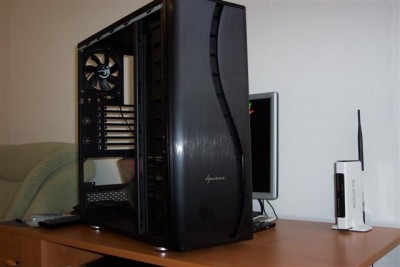

Új projekt
Sharkoon:
Első lépésként a belső is feketére fújva. Utánna a 14cm-es ventik helyére 12cm-esek beillesztése. A hátsó már kész, az első kettő még folyamatban. A kábelek elrejtéséhez egy takarólapot kell beilleszteni. Ez már meg van hajlítva, csak a rögzítést kell kitalálni.
Folyt köv...... -

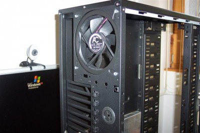

gooool
Ma kicsit "moddingoltam" a gépem és kivettem a vinyókeretet,mert fojtotta a venti légáramlatát és nagy szélzaj lett emiatt.
A vinyót egy vastag szivacsra helyeztem,így a rezonancia kizárva itt is.
Íme a kép:[link]Milyen lett?
