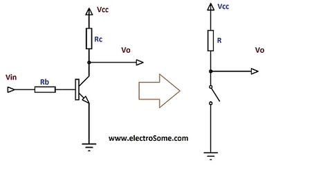

MasterMark
#53620
A relék jellemzően 5 v. 12 voltról mennek, de a gond velük az, hogy kattognak és diódázni is kell őket az önindukció miatt.
Neked egy ilyen tranzisztoros kapcsolás kell a relé helyett, ahol a felső ellenállás a led szalag, az Rb meg egy bázis ellenállás, a Vcc pedig a tápegység 12V ága.
Mekkora led szalagot akarsz meghajtani? Milyen és mennyi led van rajta?

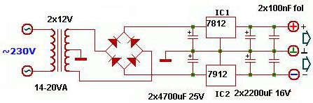

#48513
A RIAA korrektor/előerősítő fogyasztása elenyésző. Pici trafó elég neki. Kapásból az első: [link]
Kernel
MasterMark
#48513
1 db trafó szükséges, aminek szekundere 2x12 vagy 2x15 V tekercselésű. Az már lényegtelen, hogy középcsapolásos vagy két külön tekercsből áll:
De a névleges 12V határeset, csak akkor megfelelő, ha az alacsony terhelés miatt több jelenik meg rajta. Ha már úgyis vásárolni kell, 2x15V célszerűbb.
Például írd be a Google-keresőbe, hogy "Puskás trafó".
Vagy: [link]
A trafó elektromágneses szórása egyébként is problémát okozhat egy ilyen erősítőnél, ezért szokták ellátni fémárnyékolással is (az erősítőt főleg, de a trafót is lehet), meg az sem hátrány, ha távolabb van a trafó, a tápáramkörrel együtt.

#48508
Mivel zajérzékeny erősítőről van szó, a linkelt lineáris stabilizátor megfelelő hozzá. Impulzusüzemű átalakítóval nem jó ilyeneket táplálni.
De középcsapolásos szekunderrel ellátott trafó kell hozzá, kb. 2x 15V, illetve ez lehet két külön tekercs is.
Például 15V AC esetén gyök2 szorzat a szinusz csúcsa, amire a puffer töltődik, de a diódán is esik feszültség, így kb. 20 V DC marad. Mivel a 7815 / 7915 minimum 3V többletet igényel a működéshez, 20 V DC nagyjából megfelel.
Tény ugyanakkor, hogy a 12V AC névleges feszültségű trafók üresjárásban eleve többet adnak le, így általában az is elegendő, mivel egy ilyen kis erősítő alig terhel.

MasterMark
#48508
Amit találtál, megfelel. Igen kell elébe egy 2x adatlap szerint 12...18V szerintem 13...18V szekunderű hálózati trafó. Oka: a látható 7815 általában igényel 3V feszültségtartalékot bemenet és kimenet között.
...itt kell-e vagy hogy lesz AC-DC átalakítás...
Rajta van a lapon: AC bemenetek, egyenirányító híd, szűrőkondik.

Mondjuk ezek a dugasztápok, hamar lehorpadnak terhelés hatására, elég lenne egy dejódát kötnöd a kábelbe, de azt kissé méretezd túl, attól még a nyíitóirányú feszültsége marad a szabvány.
PHM
MasterMark
#29156
LM317, kis hűtőborda, + pár alkatrész és meg van oldva a problem.
Akár egy kis próbanyákon is kivitelezhető.
Megáll a kezedben a forrasztó páka?
Mert ha igen, kis pénzből magad is megoldhatod.
De ha a 9V-os adapterrel sorba kötsz 2 Si egyenirányító diódát,
az is megteszi. Ha jól sejtem, ez a szinti elemről is megy, azok pedig
nem olyan érzékenyek a tápfeszültség pontos értékére.(#29157) Lompos48: Már megint megelőztél.
Mit szedsz? Én is kérek!
(#29161) MasterMark: Jaja, ahogy mondod. Ügyelj a polaritásra.
