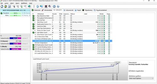

Kb. nekem is ez a hang csak változó gyakorisággal. Egyébként a "240 perces" megoldás nekem sem jött be. Bár érdekes, mert tegnap délután beállítottam, egész éjjel kussban volt, erre ma kora este megint elkezdte a klattyogást annyi különbséggel, hogy most kb. 10-15 másodpercenként kattant egyet. Nálam 2015. június-júliusa volt a vásárlás időpontja, de nem emlékszem, hogy mikor kezdte a problémázást a HDD....de már elegem van belőle.
Azt viszont jól mutatja ez a kép, hogy 15.12.03 és 16.02.15 között több mint 10.000-rel ugrott meg ez a szám.
