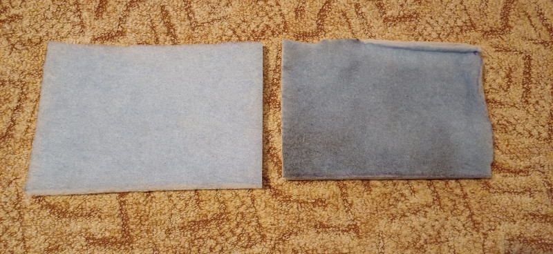

Az itteni tapasztalatok alapján én is vettem G4 szűrőanyagot az Electrolux szárítógépbe (PerfectCare 800). Kb. 2 hónapja van benne a szűrő, ma vágtam bele újat. Előtte-utána kép, elég jól látható a lényeg.
BB9000

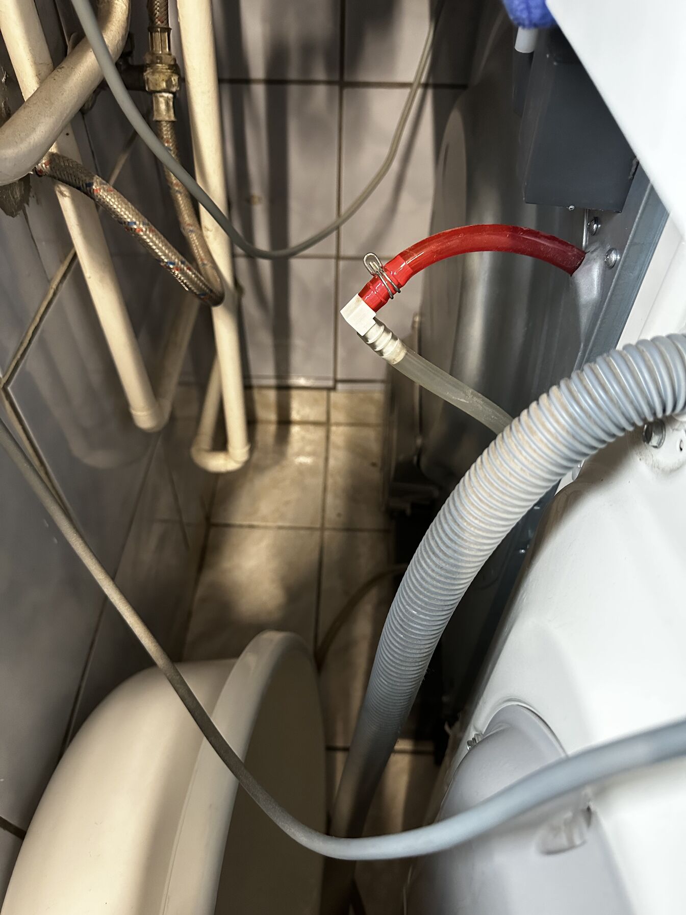

PitLee
How to install a washing machine with drain pump | Electrolux Professional - Electrolux Professional
https://youtu.be/eZYe-5aERkQ?si=qzCPBzd-WLJTzszW&t=202E2YH01 - Kondenzátoros szárítógép leeresztő készlet
https://shop.electrolux.hu/mosas/szaritogepek/ki-es-befolyo-csovek/kondenzatoros-szaritogep-leereszto-keszlet/p/90297933889.2 Víztartály visszajelző
Alapértelmezés szerint a víztartály-
visszajelző világít. Akkor világít, amikor a
program befejeződött, vagy ha a víztartály
ürítése válik szükségessé.
Ha vízelvezető készlet van felszerelve
(külön rendelhető tartozék), a készülék
automatikusan leereszti a vizet a
víztartályból. Ebben az esetben azt
javasoljuk, hogy kapcsolja ki a víztartály-
visszajelzőt.A víztartály visszajelzőjének
kikapcsolása:
1. Nyomja meg a be/ki gombot a készülék
bekapcsolásához.
2. Várjon körülbelül 8 másodpercet.
3. Egyidejűleg nyomja meg és tartsa
megnyomva a (Dryness Level) és (Extra Anticrease) érintőgombot. A
kijelzőn a „Ki” felirat jelenik meg, és a
víztartály visszajelzője kikapcsol. 5
másodperc elteltével a kijelző visszatér a
normál üzemmódba.
A víztartály-visszajelző bekapcsolásához
ismételje meg a fenti eljárást. A kijelzőn a
„Be” felirat jelenik meg, és a víztartály
visszajelzője bekapcsol. -

Vege
Gömbike #90340 üzenetére
Köszi a képet!
Egyébként elég puruttya megoldás, mármit az Elux-tól! Egyrészt maga a toldozgatás, másrészt, hogy nem kínálják alapból a lehetőséget, csak külön pénzért. Egy alacsonyabb kategóriás Whirlpoolt cserélek, ott ez jól van megoldva (más már nem annyira - pl. tisztíthatóság). Külön csatlakozó, külön cső, ráadásul a géppel együtt jött, nem kellett semmit pluszban venni.Na jó, kiventiláltam magam. Megyek szerelvényboltba.
Szerk.: +1 egy kics...ett leírás nincs erről a használatiban.

Degeczi #90338 üzenetére
Nekem fontos, mert régebben sokszor jártam úgy, hogy elfelejtettem kiüríteni, és emiatt leállt a szárítás. Eddig egy (olcsóbb) Whirlpool gépem volt, ahhoz adtak mindent, és külön csatlakozója volt, amibe csak be kellett dugni a leeresztő csövet. Megszoktam a kényelmet, bocs.
Akkor jól értem, hogy ELUX esetén ki kell húznom a csövet ami megy a tartályba, majd azt megtoldani ezzel (vagy bármilyen) készlettel?
Vege
Itteni ajánlások alapján Electrolux szárítógépet vásároltam, mégpedig ezt: EW7D394UCE
Ma szállították ki, viszont nem találom rajta, hova lehet csatlakoztatni a kondenzvíz elvezető csövet. Leírásában sincs benne. Kérem, segítsetek, romokban a fürdő, amíg ezt nem oldom meg!

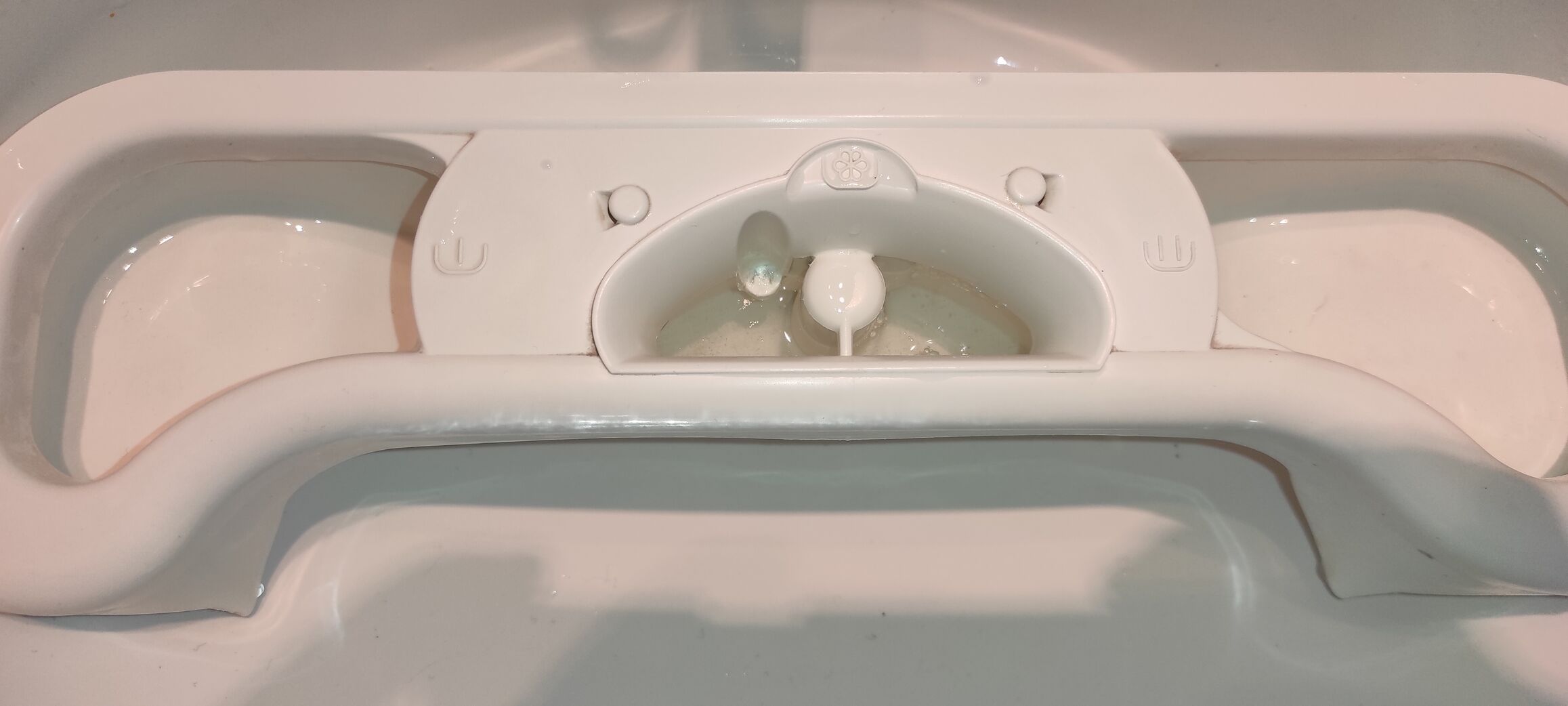

PrometheusX
PitLee #90317 üzenetére
Az új lakásban lett beüzemelve először, dobrögzítő csavarokat én vettem ki probléma nélkül. Elég patentül tartotta a dobot mielőtt kivettem őket, így nem hiszem hogy gond lett volna ezzel.
Az öblítőt jó helyre öntöttem, Softener-be lett töltve. A biztonság kedvéért másodjára tiszta vizet töltöttem bele, majdnem max szintig, hogy lássam történik-e valami. Sajnos nem történt.
Mindenesetre az LG szervízközpontját felfogom hívni, a biztonság kedvéért. Szerencsére addig is működik, tudunk mosni, csak párom hiányolja addig is az illatokat (személy szerint nekem mindegy hogy van-e öblítő vagy sem, de akkor se akarom hogy hibásan működjön).
Köszönöm az ötletet, amint lesz újdonság fogok jelentkezni!
PitLee
HoTaZo #90309 üzenetére

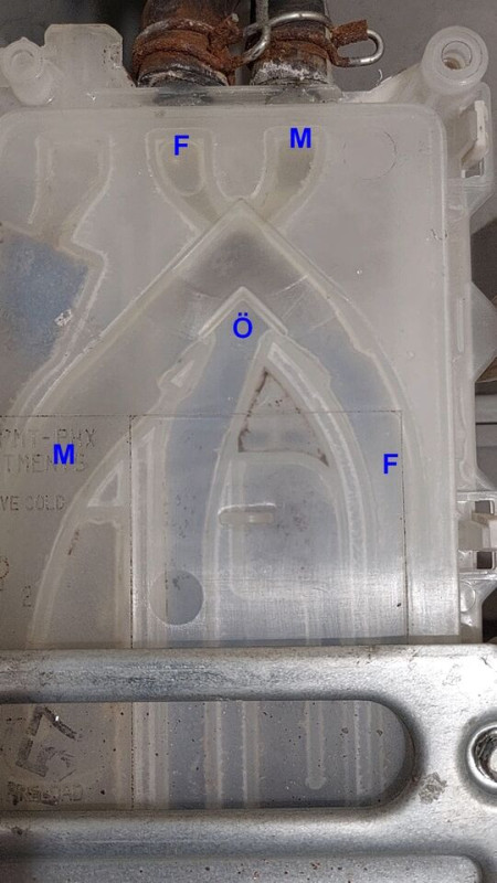

A mosógép mosószer adagolója érdekesen működik, van 3 rekesz, előmosás, főmosás, öblítő, miközben csak két fúvókája van ahol a víz jön be.
Ezt úgy oldja meg, hogy vagy az egyik fúvókán vagy a másikon vagy egyszerre mindkettőn ereszt be vizet és ez miatt más, más rekeszekbe jut víz.
Nálad az öblítő van középen ez akkor működik jól ha a két vízsugár középen találkozik majd feltölti az öblítőt, ami elér egy szintet, ekkor mint esővizes hordóban a slag leereszti a tartalmát.
Nálad arra tippelnék, hogy az egyik vagy mindkettő fúvóka elvan esetleg vízkövesedve ez miatt nem is oda spriccel ahova kéne vagy nem annyit ezért amikor öblítés után tiszta vízzel öblítene víz kerül az öblítő rekeszbe.
Tippre a vízbekötésnél a szűrő takarítása, meg a fúvókák takarítása valami vízkőoldóval a szolenoid szelepek ellenőrzése.
De hátha benéz a fórumra valaki aki több felültöltőst látott már.#90313 PrometheusX
A gépet ott üzemeltétek be először vagy esetleg máshol volt beüzemelve és át lett költöztetve ?
Magyarán dobrögzítés nélkül volt-e szállítva a mosógép, a dob neme vert le valamit odabent.Jó helyre öntötted a öblítőt, mert az előmosás rekesze is ott van ?
A kék rekesz Softener van oda írva.Mint a fenti fórumtársnál csak neked az új gép miatt vízkövesedés koszolódás nem lép fel, ezért lehet valamelyik szolenoid szelep megadta magát esetleg a box ami vizeket elvezeti a mosogatószer adagoló tetején.
Itt boncolgat hasonlót egy ember az a doboz a sok csővel, de itt is jól látszik az a két cső ami mint "A" betű két szára szembenéz egymással.
https://youtu.be/CePr2odEi9M?si=0hDd_5oXeExmC0L0&t=363Egyszerűbb gépeknél csak két cső van
https://youtu.be/mn5HHnKY-AMMindenesetre a gép új volta miatt a szerelőt kellene hívni.

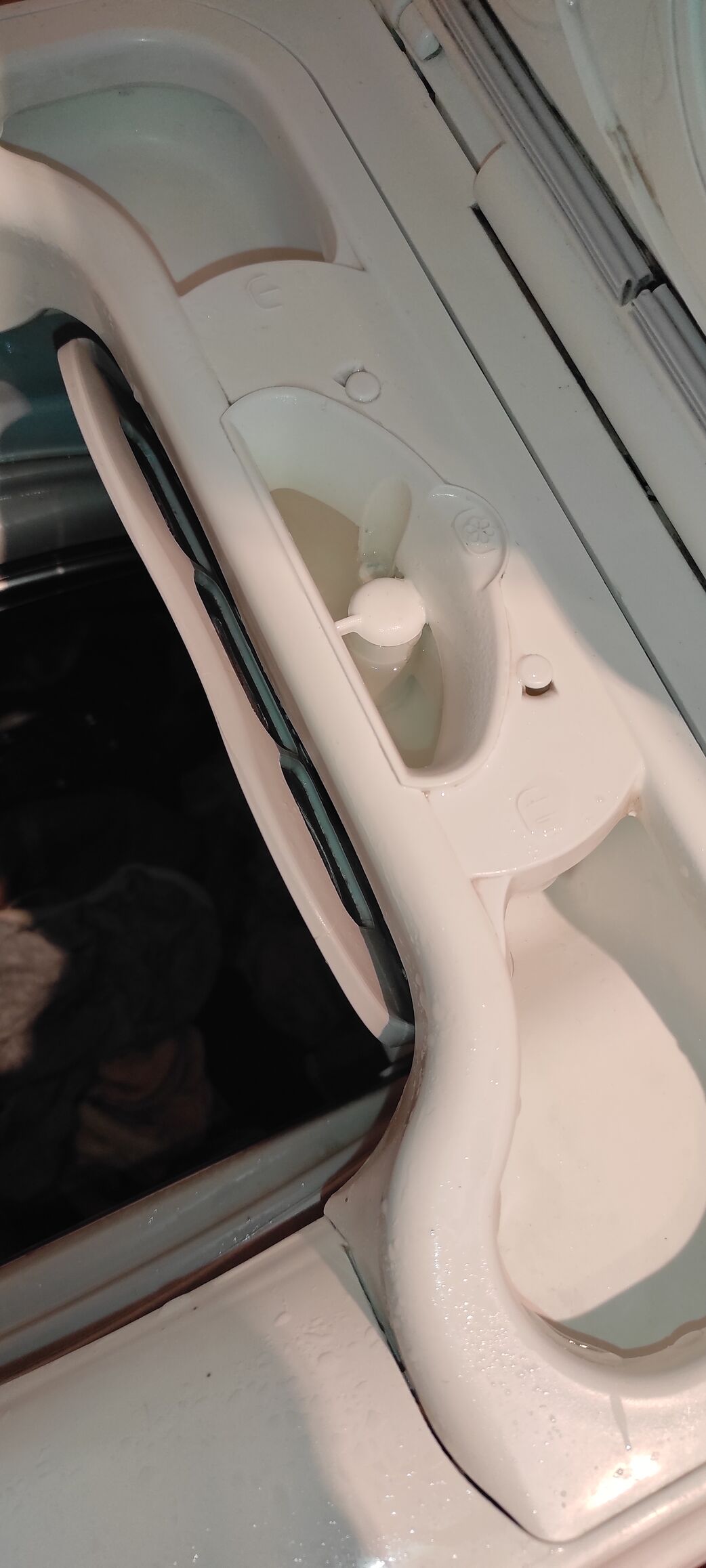

PrometheusX
Tanácsot, segítséget szertnék kérni. Januárban vásároltam egy LG F4WR710S2W mosógépet (#89407). A mosógép hibátlanul működik, egy dolgot leszámítva - nem használ öblítőt, egyáltalán.
A beköltözés elején öblítő nélkül használtam a gépet, függönyök mosására, így nem tűnt fel. Viszont most hogy rendesen betudtunk költözni, és elkezdeni használni öblítőt is, észrevettük hogy a mosógép egyáltalán nem használ a mosásoknál öblítőt. Azt hittem hogy a programtól függ, emiatt több különböző típusú programot is lefuttattunk. Öblítés + centrifuga programot is lefuttattam, de ugyanúgy benne maradt az öblítő a tárolóban.
Ugye mivel új gép, ezért nem hinném hogy eltömődés okozza a problémát. Illetve használati utasítás nem ír semmi hasznosat, csak hogy adagoljam be az öblítőt és kész. Van esetleg erre tippetek, mi okozhatja?
Köszönöm előre is!

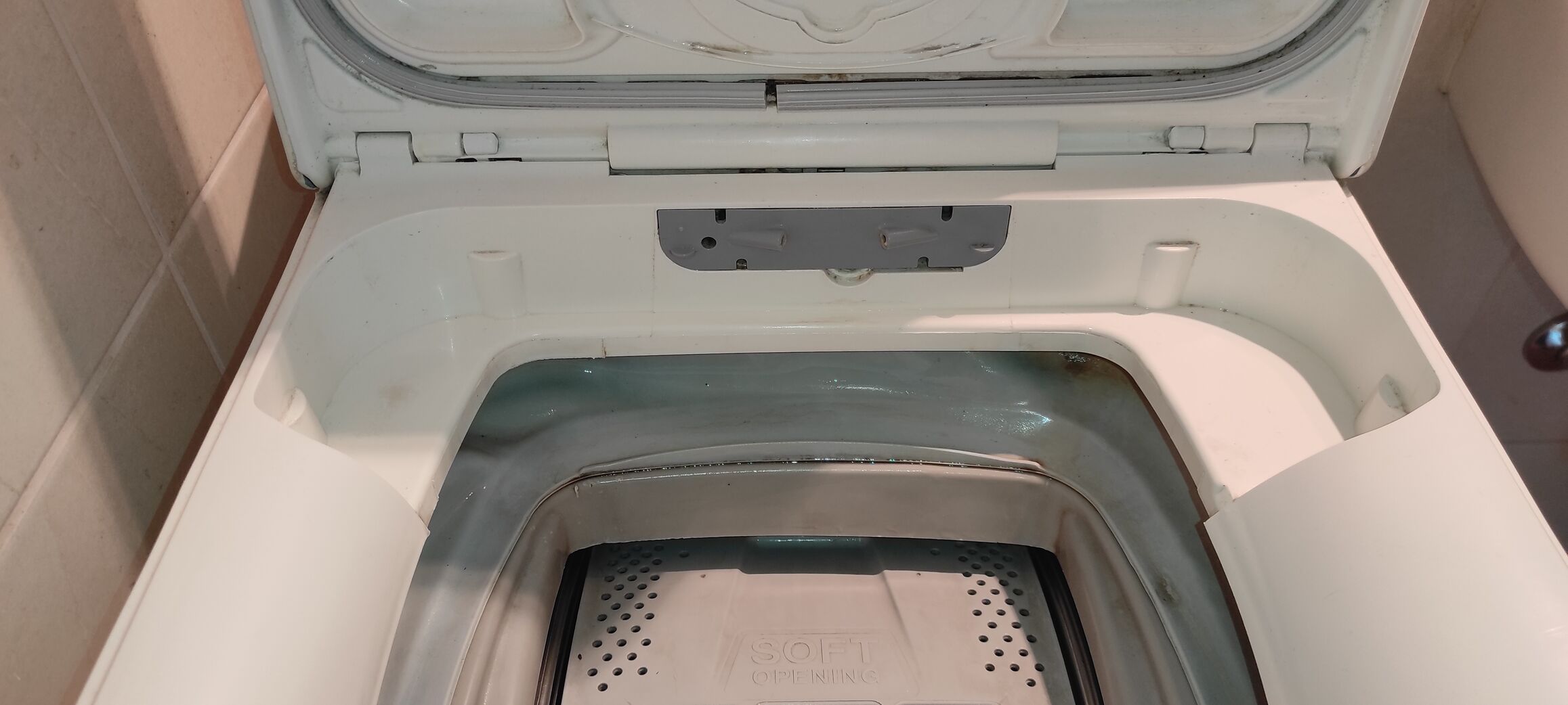

HoTaZo
Adott egy Electrolux EWT 41066TW mosógép, melynek az öblítő tartálya mosás után mindig tartalmaz a max. jelzés alattig vizet. Az öblítőt kimossa, az automatikus leeresztés működik (kivéve az egységet, a max. jelig feltöltve, majd után töltéskor megindul a leeresztés). Kitakarítás után is marad benne víz. [kép] [kép] [kép]
Miért töltődik fel újra? Lehet -e ezt valahogy javítani? Vagy ez minden ilyen készüléknél így működik? -
