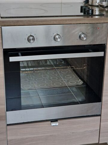

Hali,
most reggel beüzemeltek nálunk egy ilyen MORA sütőt.
Javasolta a szerelő, hogy fél óráig menjen a sütő első használat előtt, max. fokon járattuk is, de fél óra után sem vett vissza le a láng, a tekerőgombok is forrók, kesztyű nélkül nem lehet hozzájuk érni. Ez az előzőnél nem volt probléma, nem melegedtek fel így.
Azt gondoltam, hogy silányabb lesz, mint a 20 éves indesit, ami pár napja tönkrement, de azért na.
Normális, hogy nem vesz vissza a láng fél óra után sem? Az előző sütő ha elérte a hőfokot, takarékon ment. Vagy ez annyival magasabb fokot tud, hogy még több idő kell neki, hogy bemelegedjen?
Egy sütőhőmérő már úton van.szerk.: előző 230-at tudott, ez 335-öt ügyfélszolgálat szerint, szóval lehet végülis, hogy sok idő kell, mire bemelegszik.
