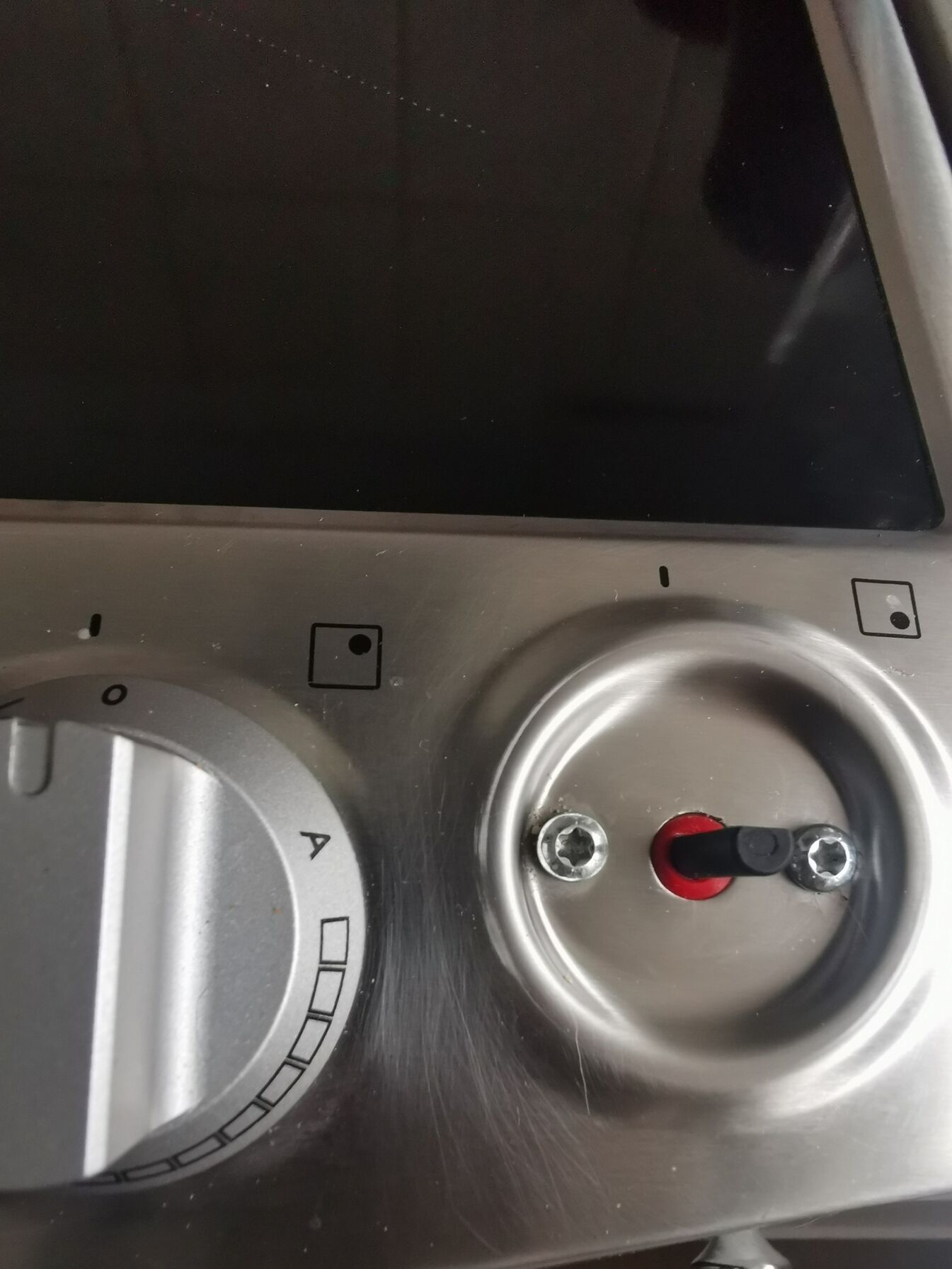

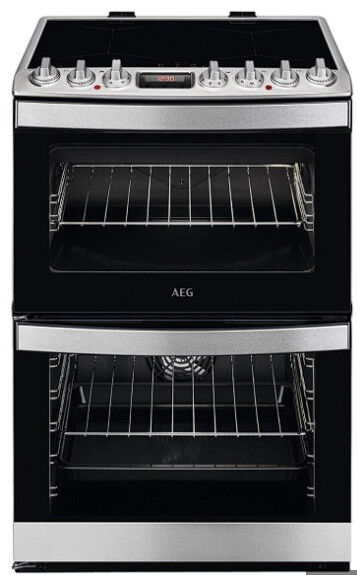

Ez álló tűzhely, nem sima főzőlap. Nem vagyok biztos benne, de főzőlapban szerintem be kell érned a digitális kezelőfelülettel.
Amúgy egy AEG CIB6740ACM de ezt a modellt konkrétan már nem lehet kapni. Utódjai vannak, pl a CIB6742 de minimális a különbség a különböző típusok között.
Abban van igazság, hogy tisztítása körülményesebb, mint ami csak digitális, de ez nyilvánvaló.
No meg azt se felejtsük el, hogy a kerámialaposon nincs is digitális, ahogyan a gázoson sem, mégis használják az emberek.Ja, és aki szerint ez ronda, az konkrétan ízlésficamos. Pont a gombok dobnak rajta sokat.
Amivel egyet lehet érteni, hogy a függőleges lapon elhelyezett gombok praktikusabbak, de kevésbé látványosak. Itt szerintem nincs semmi gond a designnel, ez egy kifejezetten tetszetős darab.
