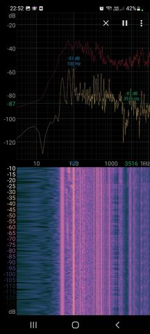

UI: a villamos hibafrekvencia(100Hz aszinkron motoroknál) általában a nem egyenletes légrés okozza a motor forgórész-állórész között, általánosan 1400-1800Hz között szokott jönni a forgórész kalickarúd hiba (ha tudod a kalickák számát, és a fordulatot akkor könnyen kiszámolható.....), 2-3kHz között a csapágygondokat lehet látni, kivéve szivattyúkat amik kavitálnak, mert az is ezen a frekin jelentkezik, és elnyomja a csapágyhibát, de lehet hallani,

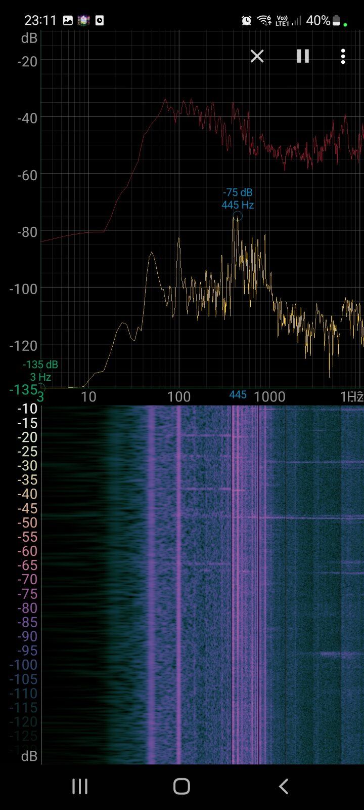

Megvan a megfejtés! Joe123 rámírt privát üzenetet, hogy náluk volt egy kitámasztó, ami a kompresszort hivatott a helyén tartani szállítás közben, és az maradt ben. Nos, nálam nem ez volt a helyzet, kitámasztó nem volt, de amikor mögékuporodtam, hogy körülnézzek a kompresszor környékén, akkor picit megrángattam a kompresszort hátrafelé, és elcsendesedett!
Szóval most az van, hogy egy vékony gumiszalagot kell találnom, amit beteszek valamilyen nőgyógyász kézzel a kompresszor első alsó vége és a kompresszor alatti fém tartó közé távtartónak. Kb. 1-2 mm vastag valamit kell találnom. Úgy látszik, a "mindent átnéztem, és semmi nem rezonál semmivel" állításom mégsem állta meg a helyét...
Köszi Joe123, köszi Nagya21!
-75 fölött hangos, -75 alatt halk. Tehát úgy tűnik, a zavaró frekvenciákat nem az 50 Hz, nem a 100 Hz, hanem a 400-1000 Hz közötti tartományban, főleg a 800-1000 Hz környékén hallom.
Juhúúúú!
Ezt írja bele a topic a nagy közös tudásba, hogy ha hangos egy új hűtő, akkor érdemes megfeszegetni a kompresszort, és esélyes, hogy halkabb lesz tőle!

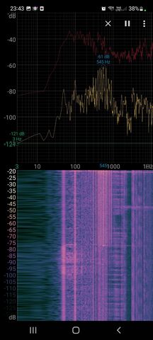

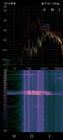

Ez közvetlenül az ajtó előtt lent a földön, a hűtő alól kijövő hang spektruma, a dB-mérő szerint ~55 dB.

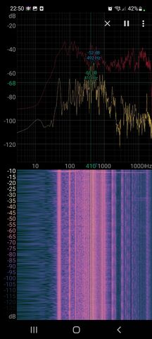

Ez pedig a hűtő hátuljánál mért hang, közvetlenül a kompresszor alatt, szintén ~55 dB:
És végül a hűtő elejétől 1m távolságban, szintén a padlón:
Tisztán látszik, hogy az 1m távolság rengeteget csillapít a 100Hz-400Hz közötti tartományokon, az 50 Hz, a 100 Hz, és a 400-1000 tartomány megmarad. Ezt mértem ~40 dB-re.
Nagyon kíváncsi lennék mások méréseire is, hogy egy fülre halknak nevezhető hűtő és egy régi öreg, hangos hűtő milyen értékeket produkál.
tbc2
Nagya21 #70339 üzenetére
Köszönöm, ez egy izgalmas gondolat, amit felvetettél! Valóban az 50 Hz-nél van az egyik csúcs, és most, hogy mondod, tényleg van egy második csúcs 100 Hz-nél is, délután nem figyeltem fel rá, így este viszont egyértelműen kirajzolódik. Így látatlanban milyen villamos hibát mondanál? Motorhiba? Picit ki tudod fejteni, amit fent írtál? Szívesen tanulnék belőle.
Azért furcsállnám a bármilyen hibát, mert egyrészt zsír új, fél éves a hűtő, másrészt semmi (más) nem utal a hibára (hűt is, a fogyasztása is annyi, amennyinek lennie kell (0.7 kWh/nap, x 365 nap = 255 kWh/év, és 243-at adtak meg az energiacímkén - ez simán mérési pontatlanság a 0.7 kWh/nap mérésemben). A hangja sem természetellenes, hangképre olyan hangja van, mint a régi 80-as évekbeli Lehel-hűtőknek, aminek az ajtajában a zacskós tej figyelt sárga színű műanyag tartóban

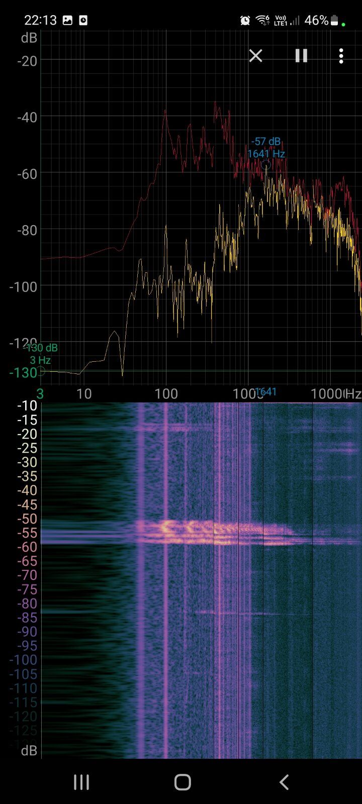

A Spectroid nevű app a következőt mutatja:
Az alsó részét figyeld, ne a sárgát és a pirosat, mert a képernyőkép készítéséhez végig kellett simítanom a telefont, és azt mutatja a pillanatnyi sárga.Lent egyértelműen látszik az 50 Hz, a 100 Hz és az ~500-1000 Hz.
A -55 környékén átlagos hangerővel beszéltem (viszonyításképpen).

Hát a mai aszinkron motoroknál a 49,8hz-es hang az a fordulatszámi frekvencia(ha 2980/min körül van a fordulat), a pont 50Hz az a hálózati frekvencia, a 100Hz a hálozati freki 2szerese, az villamos hibára utal.
A 4-500Hz hang az lehet a kompresszor jele.
Ha pontosabb diagnosztikára vágysz, akkor egy komolyabb spectrumanalizáló géppel kellene megmérni( pl:skf cmxa50, és tsai)
Sztem először próbáld meg a szervizt, hozzanak magukkal DB mérőt, amit szabvány szerin 1m körül kell elhelyezni a céltárgytól.
Én nem gumilappal próbálkoznék, hanem tojástartóval, hangelnyelés-szétszórásra kiváló.

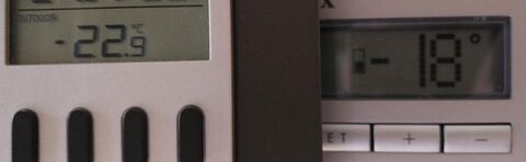

Persze könnyen előfordulhat, hogy ez nőni fog.Ráadásul azt sem értem, hogy most jeges is, mégis a beállított -18 fok helyett -22,6 fok van (ha lehet hinni a külső hőmérőnek, már -23,2). Egyébként a kompresszor hangja és a jegesedés, ami miatt nem szeretem. Újként kihívtam a szervízt, de közölték, hogy a megadott értéket tudja.
Az előző Siemens hűtőt évente egyszer leolvasztottam, de nem kellett, mert nem volt jég, de így ki is lett tisztítva. Ezt két héttel az olvasztás után már lehetne, kezdettől fogva. Pedig a gumi is jó állapotban van még mindig. Na mindegy. -
