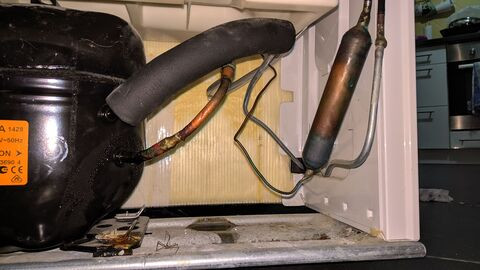

Kellene egy kis segítség. Van egy Gorenje hűtőnk amit már egyszer javítottak (talán kompresszort cseréltek benne) ami alul elkezdte folyatni a vizet. Először azt hittem a tartály a ludas, ezért leszedtem, mert amúgy is tele volt és kiöntöttem belőle a felgyülemlett vizet. De most megint folyik. Kifordítottam a hűtőt és akkor láttam, hogy az egyik fémcső deres volt és pont akkor olvadt le róla a jég és csepegett róla a víz. Ez mitől lehet? Szervízt hívhatom vagy elhajtanak? Nem gondolom, hogy ez normális müködés lenne, de inkább megkérdezlek titeket. Csatolok egy pár képet. (A rézcsőről is csepeg meg a háttérben lévő alumínimum csőröl is.) -

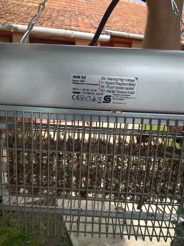

makoss #54929 üzenetére
A mindenféle színű "varázslámpás" szúnyogriasztókat és szúnyogirtókat felejtsd el, ugyanis a szúnyogok ezeket nagy ívben lesz...k. Vagy vegyszeres (esetleg gyengébb hatásfokú biológiai) megoldást alkalmazol, vagy profi "szúnyogmágnest". A szúnyogok ugyanis bizonyos illatra ill. a kibocsájtott szén-dioxidra mennek. A szúnyogmágnes is ezen az elven működik. Propán-bután gázt égetnek el, az így kibocsájtott szén-dioxidra és esetleges hozzákevert illóanyagra odatóduló szúnyogokat egy ventilátor beszívja egy gyűjtőbe. Ez elég drága berendezés és beltérre nem igazán alkalmas.
Az UV lámpás nagyfeszültségű rovarcsapdák a szúnyogok ellen semmit nem érnek. Legyekre és egyéb repülő rovarokra van hatása. Ezt saját tapasztalatból is mondom, mert szüleimnél az állattartás miatt volt ilyen felszerelve a legyek miatt. A legyekre viszont a legjobb csapda a Redtop. -

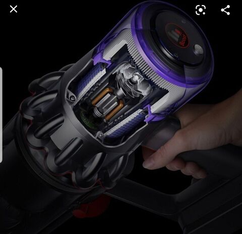

Igen, ez érdekes. A V10 alapból 20%-kal erősebben szívvan ugyan azzal a motorral, beállítással mi mnt a V8, mert a V10-ben már lineárisan terjed a beszívott levegő. A V8-ban megtörik a függőleges ciklonelrendezés miatt.
Viszont pont a kialakítás miatt a V10-től felfelé nehéz megoldani azt az mosható előszűrő kialakítást mint a V8-nál. A v8 megoldása nekem sokkal szimaptikusabb. Meglehetőse nagy kúpos, mosható szűrő minden apró szennyeződést felfog ami esetleg a ciklonokon átment. De ezt úgy képzeld el, hogy 1-2 havonta kimosos. A motor pedig teljesen tiszta.A V10-től felfelé közvetlenül a motorteret veszi körbe ez a mosható szűrő. Egybe van építve a kilépő hepával, de erről találsz képet a neten.
Amíg a V8-nál még az elektronikát, nyákot is védi az előszűrő, addig a V10-től felfelé csak a gép végén található motorteret. -

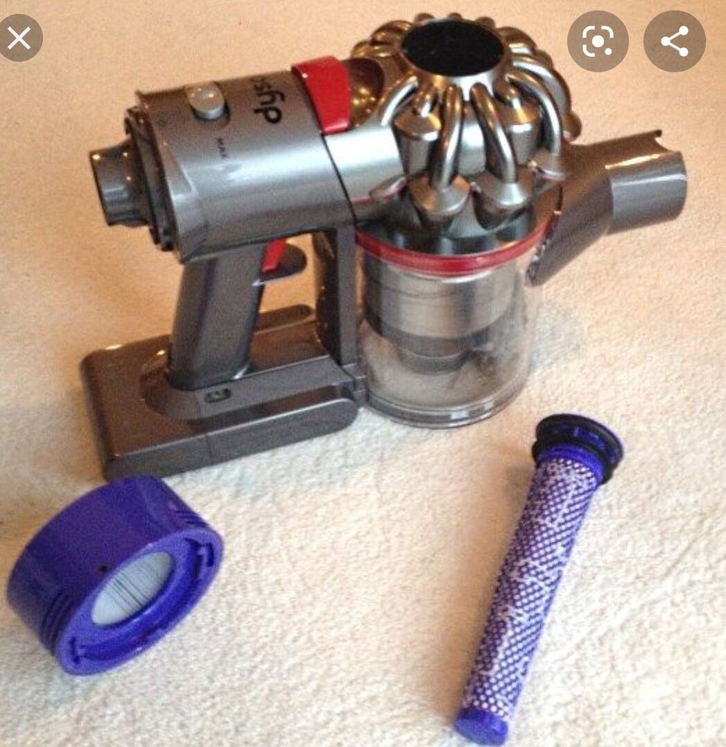

ribarszki #54942 üzenetére
HAli!!
Csatlakozom az előttem szólóhoz, v6-v7-v8 porszívókat tartok karban(anyós, szomszéd, lyánygyermek, saját), és a mosható szűrőt 1 havonta illik kimosni.
A V6-ot(mivel más a ciklon előtti háló) érdemes fel évente szétdönteni ki fújatni, a V7-től évente javaslom.
A szétszedésről a youtubon van videó, egy torx csavarhúzó kell , és mindennel együtt max 1/2 óra.
Üdv Nagya -
ribarszki
#40553216 #54941 üzenetére
1, az a multiciklon előtti fém szűrőháló. Persze, hogy poros, mert azon át jut a finom por a multiciklon elválasztáshoz
2, tökéletesen tömít
3, 1 porszívózás után nem néz ki így a hepa előtti mosható szűrő. Ezt kb 2 hónapja nem takarították. Mondhatnám erős csúsztatás...

ribarszki #54931 üzenetére
A szúnyogok nem fényre mennek, hanem az emberi test hőkisugárzását érzékelik, plusz állítólag a kilélegzett széndioxidot.
Tehát amiről szó van, az rovarirtó és nem szúnyogirtó.(#54929) makoss
Nálunk is irdatlan mennyiségű szúnyog keseríti az életünket, pedig az utóbbi 5 hét alatt háromszor gyérítettek gépkocsiról ködöt permetezve.
Általam kitalált, kombinált rovarirtóval szoktam permetezni a kerti növényeket, füstölő spirállal és szúnyogriasztós olajjal töltött fáklyákkal küzdök ellenük. -
