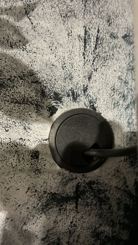

Egy új perspektívát is behozok: gipszkarton mögötti szigeteléstől függően (kifejezetten üveg- és kőzetgyapotra gondolok) jobb ötlet lehet védőcsőben vinni a kábeleket/vezetékeket. Ellenkező esetben nem fogod tudni (illetve csak kompromisszumosan) légtömören elzárni, és úgy tudom kimutatható a levegőben a szigetelőanyag jelenléte a kiporzás miatt. Amit meg mindenki döntsön el számára elfogadható-e, vagy nem.

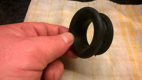

Én symalen csővel csináltam, és a falban kapott egy 90 fokos könyököt, amit szépen falsíkba lehetett vágni.
Esetleg szerelvénydoboz, amire vakfedelet raksz, amit meg át fudsz fúrni megfelelő méretre. Szerelvénydobozba meg symalen/gégecső (előbbi praktikusabb szerintem).
