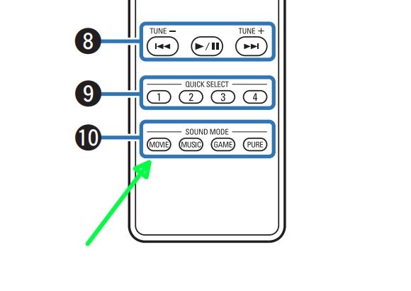

Kérdés: Hogyan lehet rábírni, hogy Dolby Vision-ba menjen? Az Androidos verzióban volt külön menü erre, de CoreElec alatt nincs ilyen lehetőség. Csak HDR mód ki/be kapcsolás van, semmi egyéb (profi beállítási módban). -

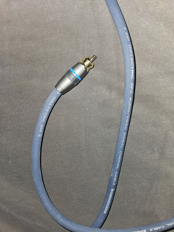

Janaboy
Nem a mélynyomó búgott már a második körben hanem a többi hangfal.
De időközben úgy tűnik sikerült megoldani, bár némileg komplikált lett. Több összetevős volt a probléma.
Az egyik gond ez az antenna hurok, most kihúztam a tvből az antennát,így nincs búgás. Megrendeltem a leválasztót.
Btw itt egy kérdés ezt a galvanikus levalasztót hova érdemes kötni? Ahogy bejön a főkábel egy elosztóba megy, amiből megy az egyik a modembe a másik az egyik tvbena harmadik meg megint egy tvbe. Be lehet ezt rakni rögtön az elosztó elé?Ezzel már a nagyobb búgás megoldodott de még mindig volt zúgás, recsegés.
Kikapcsoltam mindent, kihúztam az összes hdmit és láss csodát, semmi.
De rövidre fogva van egy szerverként funkciónáló Linuxos mini pc, ami amúgy külső tápos (nem földelt, szóval ebből kiindulva fura), és annak a hdmijet kihúzva megint kisebb lett a zúgás.Harmadik gond hogy nekem a tv mögött van 2 túl fesz védett elosztó (egymásba kötve) amibe a tvtől kezdve minden be van kötve. (lehet a kis szerverből kiindulva amúgy annak a tápja okozza a hibát, ezt nem próbáltam ki, most jutott eszembe).
De van a mélynyomó mellett egy másik aljzat, oda felraktam egy túlfesz védett hosszabbítót abba átdugtam a mélynyomót (így az erősítő külön van) és az összes korábbi zúgás teljesen megszűnt.Remélem igyis marad.
Köszi a segítséget mindenkinek!

Janaboy
Köszönöm ez a nagyobb problémát megoldja, de még mindig marad egy gyenge zúgás.
Most egy külön hosszabbítóval egy másik aljzatba átdugtam az erősítőt és a mélynyomót és még igyis van egy halvány zúgás.
Ha a mélynyomóból kihúzom a tápkábelt akkor megszűnik.
Rca kábelt cseréltem de az nem hoz változást.
Mit tudok még tenni? -
VoidXs
Janaboy #84934 üzenetére
Koax szerencsére könnyen elcsatolható egy trafóval.

Megjött a KRK S10.4 es mélynyomó, de valami nagyon nem kóser
Ha be van dugva minden (RCA inbe ment a kábel), akkor nem csak hogy a mélynyomó búg megállás nélkül de az összes többi hangszóró is.
Ha kihúzom az RCAt vagy a tápkábelt, akkor megszűnik a búgás a hangszórókon is.
Mi lehet a gond?
Marantz Sr5015 az erősítő.Annyi plusz infó, de nem tudom hogy ez releváns-e, hogy valami gond lehet a subkábellel is, mert ha mozgatom néha nem megy ki a jel az erősítőből. De nem tudom, hogy ez a búgásra hatással lehet-e..
