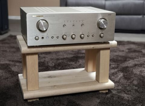

Real_Necro #50138 üzenetére
Jo lett de az miért szempont hogy csavarmentes? Facsavar talán nem ront a hangon
Amugy a legjobb az otthoni barkácsolás főleg ha abból hasznos darab lesz. Én is eszkábáltam magamnak surround állványt bár az nem lett ilyen profi megfelelő eszközök hiányában.

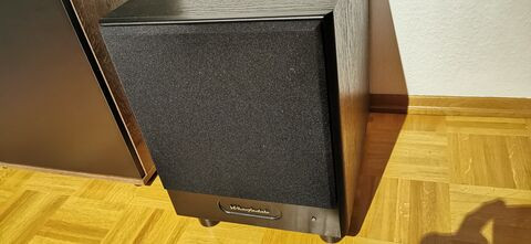

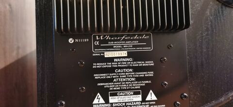

Szatura
zsoika #50121 üzenetére
A helyzet az, hogy szét tudnám szedni, nézni is tudnám.....de szó szerint 🙃
Én nem vagyok szaki.
Amiért vakarom a buksit az, hogy kb 1 éve hoztam ki magammal (már messze élek szülőhazámtól), kb 5évet állt, előtte max 1 évet használtam🥺
Szoval.... németországi javítás nem éri meg😐 -
