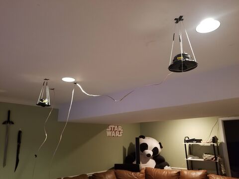

asipos0228
Korábban beszéltem velük. Már ott elakadtunk, hogy nem értette, hogy miért szeretnék egy belógatós konzolt, amikor van hozzá falra és plafonra rögzítős...
Majd inkább bemegyek oda személyesen.
Csak gondoltam, hátha valaki rendelkezik ilyen hangfallal a csoportban, és netán használ ilyen konzolt. -

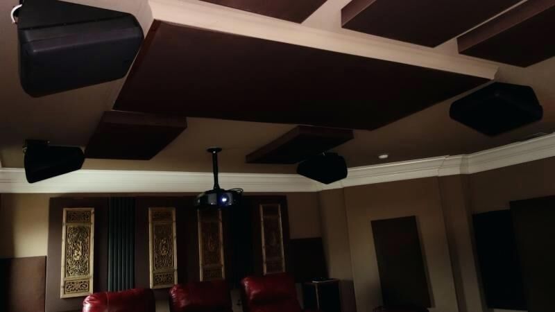

Quetz
Elmész erre az oldalra, és a konfigurációdnak megfelelő guide alapján fel tudod szerelnia hangfalakat: https://www.dolby.com/us/en/speaker-setup-guides/index.html
