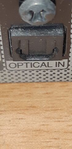

Optikait összekötöttem, tv-n hang/hangszórónál...tv hangszóróról áttettem az "Audiorendszer"-re más opció nem volt. Most a tv-nek nincs hangja.
A további lépéseket nem értem,mert nem értek hozzá, de lelkes vagyok
Kicsit konyha nyelven a Yamahán mit és hogy állítsak? -
