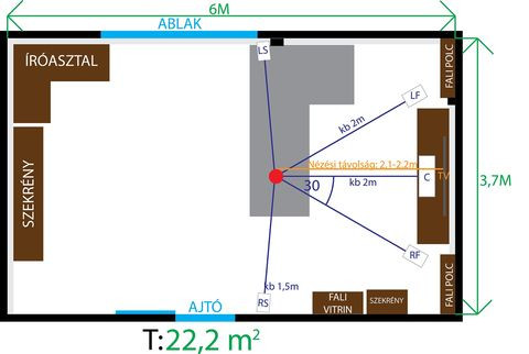

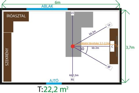

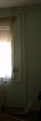

VoidXS, MasterMark, BBéci köszönöm hogy válaszoltatok.
Sajnos a LS elhelyezése tényleg nem a legjobb helyen lesz; pont az ablak és két fűtéscső közé kerülne (lásd lent a nem túl jó minőségű képen). Az első rajz csak egy sematikus ábra volt, azóta előkerestem pár plusz adatot így kiderült hogy a LS pont a két eltakarni kívánt fűtéscsőhöz esik a rajz szerint, ezért hátrébb raktam kicsit beforgatva.
(Az új rajz se fix elrendezés, a fali vitrin és a mellette lévő polc lehet máshová fog menni, csak jelezni szerettem volna hogy lesz még két ilyen bútor is) -
