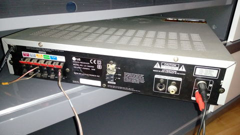

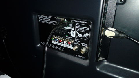

Fülhallgató kimenet nincs erősítve az nem megoldás.
Egy ilyen kell hozzá. és a toslink kábelt a mellette levő kimenetre kell dugni és azt kell a tv optikai kimenet beállítani kimenetnek. Ennyi az egész. én is ilyet használtam évekkel ezelőtt. ja és látom nincs neki töltője egy egyszerű 1A mobil töltő kell hozzá -

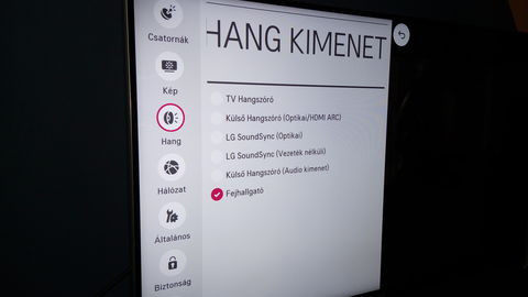

Köszönöm a gyors választ!
Laptopon még esetleg értem is, mert valóban hangbeállításnál, sztereo van és az istenért nem látom hol tudok 5.1 vagy térhangzásra váltani! Adott típus audió drivere sem igazán látom, még everesttel sem vmi Ati-Amd vision..
Viszont nem tudom hol tudnék tv-n állítani?
Hang kimenet-Optika/Hdmi
Digitalis kimenet PCM (habár ez szürke)
Ami kicsit furcsa, hogy egy vékony műanyag az optikai kábel...Valljuk be nem a legjobb minőség
Vajon okozhat ez gondot?!
És furcsa hogy mindkét forrás ugyan az.. -

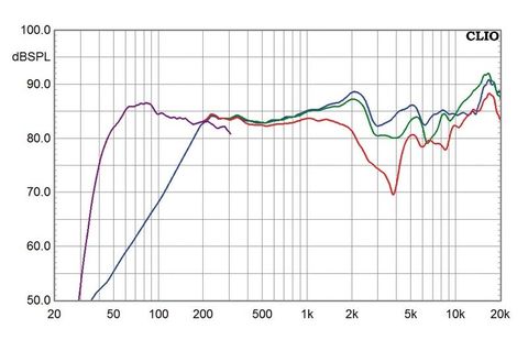

"már a 120-as vágás is bőven rossz, már hallhatóan a ládából szól" Igen ,sajnos ebben igazad van! Pont ez a "baj" a hkts szettekkel és az összes olyan szettel ahol a hsz méretéből adódóan fizikailag képtelen 80 Hz alá menni.
Sajnos kell a 150Hz es vágás(sőt az AVR rendre 200Hz-re mérte)Ez a grafikon a hkts 16 karakterisztikája, de ua. a hangszórókészlete az 5-nek is.
A 16 szatelit 120Hz-től szól...ezért is írtam ,hogy esetleg a 120Hz -el lehet próbálkozni ...de nekem a 150 Hz jobban bejött.
