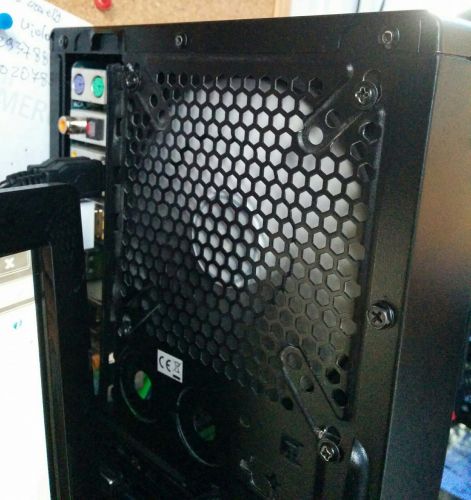

Egy ilyen venti adta meg magat a CPU hutomon. Ez 140mm, de a csavarjai 120mm venti elhelyezesben vannak. Max 96CFM legszallitas es PWM jellemzik. Tudnatok ajanlani hasonlo parameterekkel 14 vagy 12 cm-es ventit? Legyen ekkora ereje es pwm legyen.

Na,kivagtam a hatso es az also racsozast a venti elol,teljesen elhalkult a masina F12-vel pedig mind max fordulaton mennek,koszonom a tippet eg es fold a ketto kozti kulonbseg!viszont most hogy levettem a radirol a masodik ventit es atraktam felulre ugy erzem hogy sokat visszafele dolgozik a radin levo venti,ha odarakom a kezem hatarozottan erezni lehet hogy mintha nem tudna attolni a radin igy "lepattan" rola es visszafujja.hofokok is romlottak igy.szerintem megy vissza hogy radin keresztul szivja at.kivancsi leszek javul-e.
