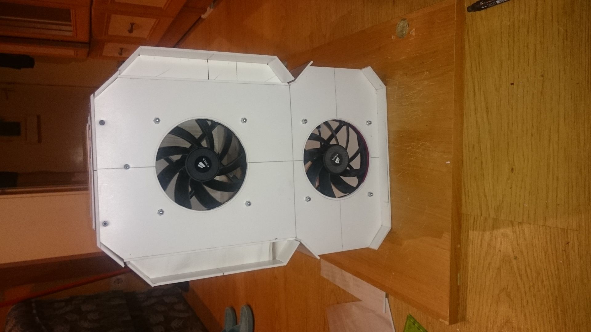

scope2007
pedig 10 kellemesen elvan low rpmen
még beférne három darab 140es és kettő darab 120as [úgy lenne 15venti bent]kettő a ház elejében, kettő alul, egy hátul, 5 fent.. kettő a radi alatt, és három a radi felett
ez régebbi kép, a gép most darabokban van
fehér toldó kábelek bent
de ma már nem fejezem be..mennem kell -

7x Phanteks PH-F140SP 140mmKettő corsair van a radin alul felette három 140phanteks
