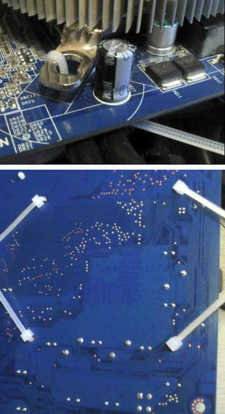

(#20972) kukulecVannak alternatív megoldások(kábelkötegelő,túlméretes csavar) illetve venti rögzítő kampót is lehet veni/hajlítani.Ezt az alaplaphoz rögzítést viszont nem értem...Most az egész borda mozdult el vagy csak a bordán a venti? -
kukulec
helló, egyik gépünkben egy régebbi hyper tx2 ventilátor műanyag lábai, amelyek az alaplapba kapaszkodnak, erősen deformálódtak, és léptem nyomon kilazulnak, így a gép lecsapja magát. hogy lehet ezt a kérdést orvosolni? illetve van olyan egyszerűbb ventilátor, amelyik rendesen csavarral illeszkedik az alaplapba, nem ilyen filléres, gány módon?
