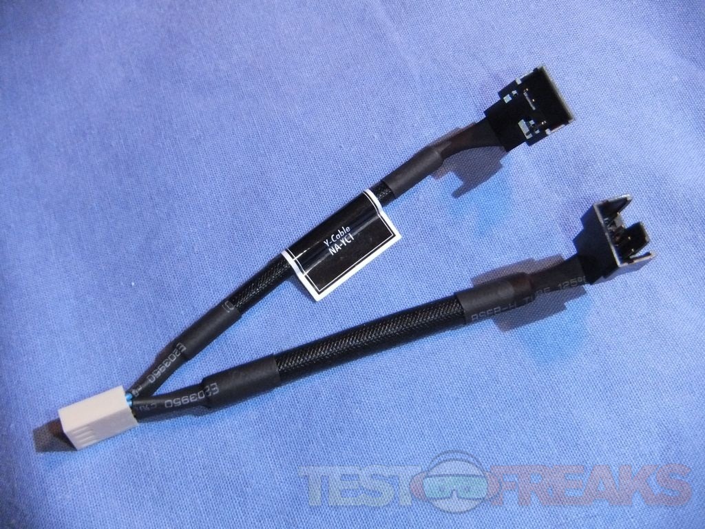

Üdv mindenkinek egy olyan kérdésem lenne h ezzel az Y kábellel csak az egyik ventilátort fogja pwm-ként vezérelni a gép???

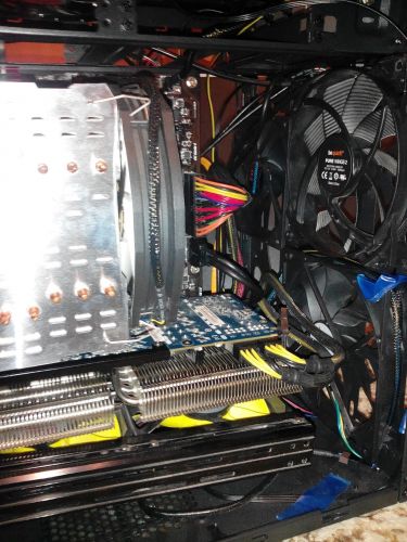

Sikerult felapplikalni 2x 14es ventit elol . +elfer 2db 12 es is mellettuk
(14cm apache +14BQ (ez valamiert hangos ,ha elol van -cserelni kell )
2x 14 Apache Black jo valasztasnak tunik + 1db 12cm -es re kellele valami ajanlas , ami a vinyohoz hivatott friss levegot juttatni , tehat eleg valami gyenge ,de hangtalan valtozat . Lehet 3 pines is ,mert van fix5V os Zalman Fanmate hozza. -

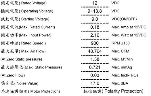

Ami feltűnt,az a relatív magas indító feszültség (9V)
Hmm, tényleg, ez fel sem tűnt. Az igen, hogy egyetlen külön termékként kapható ventilátoruknak sem feleltethető meg. Gyakorlati tapasztalat majd később lesz arról, hogy a relatíve szépnek tűnő számok mennyire állnak a valósághoz közel, de inkább biztosra megyek, és betárazok két PW2-t, mire megjön. Aztán azok legfeljebb feleslegesen fognak állni egy ideig, de enni nem kérnek és meg sem romlanak. -
dqdb
A Silverstone a két első gyári ventilátorról annyit ír, hogy 950rpm, 18dBA, kép alapján 9 lapátos, mint a kínálatuk kétharmada. Próbáltam beazonosítani a pontos típust, de nem sikerült (megkérdeztem őket, még nem jött válasz).

De szép volna,ha az igaz is volna...A gyártói adat sose stimmel.Nem foglak győzködni,te dolgod mit veszel-én leírtam mit ajánlok.

A CHA_FAN1-re 4 pines, PWM-es ventilátort kell venned, a CHA_FAN2-re és a CPU_FAN2-re 3 pineset (ez utóbbit a CPU_FAN1-gyel közös profillal tudod szabályozni). A PWR_FAN a funkciójából adódóan nem szabályozható.
Szóval ha egyforma ventilátorokat szeretnél venni, akkor kell venned egy Y kábelt is, hogy egy csatlakozóról hajtsd őket.

De létezik ilyen is, ezzel két ventit vezérelhetsz egyszerre. Továbbá ha a szűk hely miatt nincs értelme felülre tenni, akkor marad a hátsó venti amit én alapból hagynék max. fordulaton, míg az újonann betett két elsőt pedig egy ilyen Y elosztóval vezérelném meg, és máris elég a csatlakozó.
