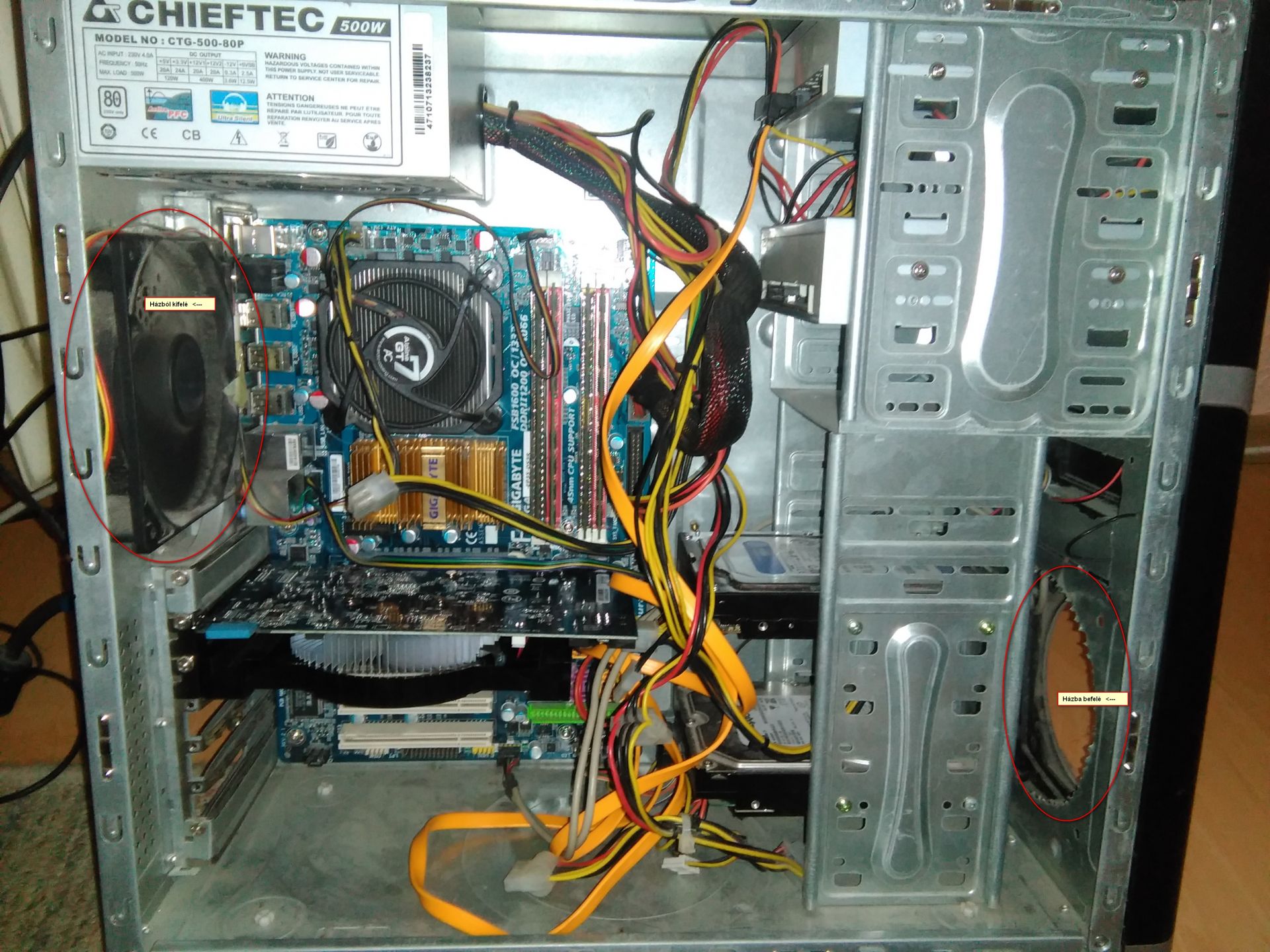

dokee78
Igen nagyon csúnya belülről.
Elnézést kérek a hátborzongató kép miatt!Szóval a 2 jelzett helyre szeretnék 3 vagy 4 pines ventit.
Ami előlről szívná oda erősebb légszállítás kellene,mert 2 HDD van az útjában,de ugyanakkor halkabb legyen.Egyéb ajánlat,ami a téma összefoglalóban nincs?

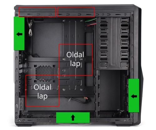

SoulReaver
CptAdamica #20165 üzenetére
Nálam úgy van, hogy felül 2 db szív kifele. Egy hátul kifele. Egy alul befele szív, egy elől befele. Én megoldottam egyet az optikai részhez is, de kelleni fog egy porszűrő majd. Meglehet oldani. 12-14cm befér.
CptAdamica
SoulReaver #20164 üzenetére
Ez egy Zalman Z9
Tehát akkor azt javaslod, hogy az oldallapra ne, hanem felülre tegyek egyet, ami kifele szívja? Optikai meghajtós nem rossz ötlet, úgyse használom. Már csak az a kérdés, hogy oda megoldható e.
Ahogy látom a speckóba előre csak 1 darabot jelez.
SoulReaver
CptAdamica #20163 üzenetére
Szerintem elég, ha felül meg hátul tolná kifele a levegőt.
Ez amúgy zalman ház? Tök olyan a belseje, mint a z11-nek.
Még esetleg az optika meghajtó részhez is be lehetne rakni egy ventit.. Attól függ, lesz-e neki hely.
CptAdamica
Sziasztok, úgy éreztem ideje lesz kicsit felturbózni a házhűtést. Mivel tervezek venni egy R9 390-es kártyát. Csináltam pár Móriczka rajzot. Tudnátok segíteni az optimális hűtés elérése érdekében?
Mint látjátok az első nem túl izgalmas ez van jelenleg, két ventilátorral.
Az új hűtést viszont így képzelném el:
Mindenképpen tennék egyet alulra, mint ahogy azt már be is rajzoltam, ez felfele tolná a levegőt. Utána viszont kicsit bajban vagyok. Van még 4 hely.
Ha az alsó felfele fogja mozgatni a levetőt, akkor az a VGA-ra jó hatással lesz terveim szerint. Viszont az oldal lapra érdemes tenni ventilátort, ami mondja kifele szívná? Vagy éppenséggel az is a VGA-ra lenne irányítva?
Legfelülre nem tudom, hogy lenne e értelme, az új proci hűtő egy coolermaster hyper 212 evo lesz. Ez balra fogja mozgatni a levegőt, a hátsó ventilátorhoz, ami pedig kifele szívja. Szerintetek hogyan lenne megfelelő?

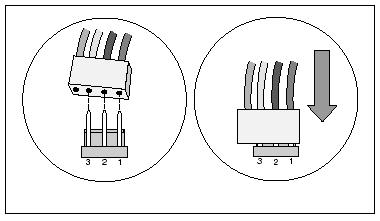

wattafaka
tpeter77 #20158 üzenetére
Innen tudsz rendelni 200 forintért kettőt is.
Igaz csak 3pin-es, de az mindegy, mert a 4-eset is rá tudod dugni, a PWM vezérlés úgyis elszáll, ha tápra kötöd (ezért nincs is 4-es). Ezért lehet jobb lenne (majd az okosak rámondják az áment), ha inkább PWM elosztót vennél, és egy alaplapi csatlakora mehetne kettő venti, és még a PWM szabályzás is megmarad. -
tpeter77
sziasztok,
vettem egy Noctua NF-R8 ventit ami PWM-es és 4 tűs anya csatlakozója van.
A gondom az, hogy nincs csak kettő darab 4-érintkezős venti csatlakozósor az alaplapomon; egyre a VGA hűtője megy, a másikra a CPU Fan.
Hogy csatlakoztathatom én ezt a tápra? Van valami átalakító pl. Molex-To-4pinFAN már próbáltam keresni de sikertelenül -

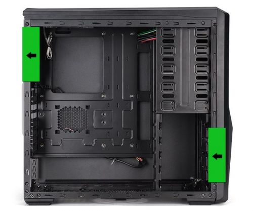

SoulReaver
Kifele fognak szívni, arra szerintem elegek lesznek.
Most úgy fest a ventilátor arzenál, hogy egy lepa elől szív, alul egy zalman szív, hátul egy zalman kifele szív, felül két akasa kifele szív. De mivel egyetlen egy optikai meghajtóm sincs, oda is szeretnék egy valamekkorát, lehet az egyik noctua 14-es befér és az is szívni fog, közvetlenül a proci és a ramok felé.
Azt nem tudom még, hogy a két akasára, hogy fogom felrakni a drót kapcsokat, amik a noctua lamelláiba kapaszkodik.. Vagy mivel kerek az akasa, ezért a 12cm-es venti méretre vannak a lyukai?
