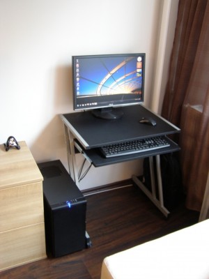

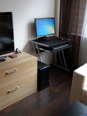

A széket elhúztam, hogy jobban lehessen látni a gépet. Pici az asztal, de sajna ekkora hely van. Elférek, a 182 centimmel és 73kilómmal.
Egy kis lakásba költöztem, ezért is váltottam mATX házra, ez elegánsabb, szolídabb és nem olyan zavaró egy nappaliban mint a korábbi bitang Chieftec házam. A zaj minimalizálása is ezért volt fontos - ne zavarjon a gép soha senkit. Most meglett a Be quiet Straight Power 500 táp is, szóval most minden zsír.

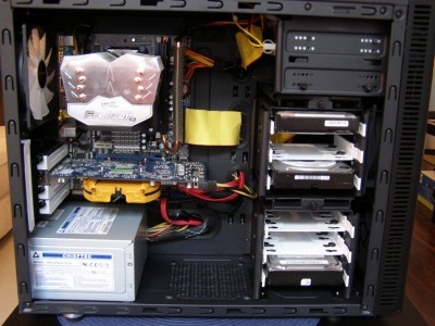

Nos, konfigom (adatlapnál) belakta a Define Minit- megosztom az immár gyakorlati tapasztalataimat:
- a szerelés tényleg eszközök nélkül kivitelezhető, nem találkoztam böszme módon behajtott csavarokkal, vagy egyéb problémával
- a Ph-n tesztelt R3 tesztben már leírták: a kistestvérnél is iszonyat idegesítő az alaplapi tálcán levő nyílások fekete gumis betétjének a leválása. Amint átfűzünk rajta valami, egyből kiugrik a helyéről és nem jó játék visszatornászni. Nem tudom, miért nem sikerült beragasztani ezeket..
- nagyon szépen elrendezhetők a kábelek (én a táp extra hosszú kábelei miatt szívtam, mire mindent elgyömöszöltem, de ez nem a ház hibája, hanem az öregecske tápomé)
- procihűtő 1550-on, 2 házventi (elvileg) 1293-as fordulaton megy. Procim alapon most 37 fok. Hang alig van, csak a tápot hallom.
- okos a vinyók rögzítése: alulról kis gumibakokra kell felcsavarozni őket, ezt is a zajcsillapítás érdekében.
- Sok pakolás, forgatás, döntögetés után sem vészes az ujjlenyomatok jelenléte a házon, ez tetszett.
- hátul a táp egyik rögzítő csavarját nem tudtam elsőre becsavarni, mert volt egy kis átlapolódás a furat illetve a belül levő hangszigetelő szivacs között. Bosszantó, úgy kellett ollóval belenyesnem.Összességében: nagyon meg vagyok elégedve, átlagon felüli ház, pár apró (jelentéktelen) hibával. A mATX kategóriában szerintem csak a Lian Li-k versenyezhetnek vele (jó, még ott van 1-2 jobbfajta cube, de álló ház nincs sok). Sok belső hely, halk és jól szellőzik, visszafogott, elegáns, konzervatív stílus, könnyű szerelni és nem utolsó sorban nem tömegcikk. Örülök, hogy ezt vettem.
