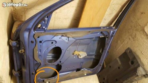

gaborbol
westcoastog #2820 üzenetére
"De lehet inkább össze kéne kötnöm a kerti csapot, aztán slaggal engedni rá folyamatosan..."
Mi ezt csinaltuk anno, ha mar ugyis kiszeded a karpitot meg az uleseket, hogy kiszaritsd a mostani vizet akkor ez a legjobb alkalom.
Egy ember bent ul a kibelezett kocsiban a masik meg esszel locsolja szepen elemenkent, akkor kiderul hogy honnan jon a viz.
westcoastog
Goose-T #2819 üzenetére
Elől valószínű a pollenszűrőnél ázhatott be, most hogy magasnyomásúval locsoltam ott nem folyt.
Az ajtóról szedtem le a burkolatot, mikor az ajtót locsoltam onnan fröcskölt befelé szépen a víz.
De egy éjszaka alatt ennyitől feltud töltődni a padlólemez? Plus a 2 centi vastag szigetelés is csurig issza magát?Taposóm elől hátul állt a vízben.
Kis rés van a gumikédereknél, mert nem ér össze ha jól fel van rakva... -,-De a vezető oldalon sem, ott meg csont száraz a kocsi.
Goose-T
westcoastog #2818 üzenetére
Amikor még Skoda Feliciám volt, akkor volt ilyen beázós parám, nekem mindig a biztosítékos doboz ázott be a műszerfal jobb oldalában. Az volt a megoldás, hogy ki kellett szedni az első szélvédőt, és visszarakni. Az előző tulaj cserélte benne, és rosszul lett belerakva az új, amiatt folyt be a víz a gumikéder mellett.
Mondjuk ha a taposó vizes, akkor inkább arra gyanakodnék, hogy valamelyik ajtó vezeti be valahogy a vizet. Alapból eleve ott folyik el a víz, csak a gumi nem engedi be. Nem lyukas valahol a gumiprofil?
westcoastog
Ajtón kívül ötletem sincs esetleg hol szivároghat be ekkora mennyiségű víz, akár egy éjszaka alatt.
Lehet az lesz a legjobb megoldás hogy hagyom szétszedve, és ha esik beülök nézelődni.. -
westcoastog
Kibeleztem a kocsi jobb oldalát, megint facsartam a vizet a padlószigetelésből, és még mindig van benne tócsa...
Most megyek autómosóba meglocsolom, meg beültetek valakit hogy figyeljen.Gumikédereket megigazítottam, hátha az volt a baj... Bár mikor megvettük is be volt ázva, bár akkor betudtuk az országos méretű felhőszakadásnak..

Erdei88
westcoastog #2804 üzenetére
MK3as Mondeom nekem is beázott elől.
A szélvédő alján lévő gumi/műanyag, nem tudom pontosan mi elengedett és bevezette az összes vizet jobb előre -
kcsa
Nekem ugyan MK3, de a csomagtartóm nekem is beázott a kábel átvezetésnél, ami ugyan gumitömítéses, de az évek során begyűlt annyi retek alá, hogy bevezette a vizet a csomagtartóba. Szétszedtem, kitakarítottam és butillal szigeteltem. Azóta száraz
westcoastog
Ki mondeozik még itt rajtamkívül?
Ázik a krv@anyja, és nem jövök rá hol.
1 éjszakát kint hagyom esőben és a bal tapoón áll a víz elől hátul.
Pollenszűrő tömítés csere megvolt. Ahol befolyhat fentről száraznak tűnik.
Csomagtartómban a pótkerék tároló is vizes, oda sem tudom honnan megy be a víz. -
