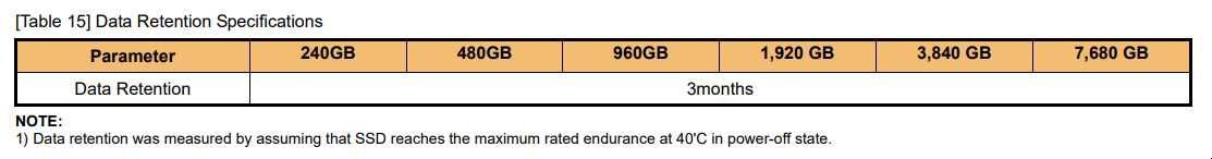

Korábban érdeklődtem az ssd-k kapcsán, mennyi ideig tárolják az adatokat elektromos áram nélkül. Érkeztek is reakciók, amit még egyszer nagyon köszönök!
A napokban olvasgattam a pm883-as ssd-k doksiját és találtam bent egy részt, ami szerintem a témával kapcsolatos. A 2.6 Reliability résznél található:
Itt három hónapot ír, viszont megjegyzi, hogy 1) Data retention was measured by assuming that SSD reaches the maximum rated endurance at 40'C in power-off state.Ezt tulajdonképpen azt jelenti, hogy a gyártó három hónapot ad meg olyan módon, hogy feltételezik, 40 foknál nem lesz melgebb az ssd ezalatt az időtartam alatt? Csak fordítókkal próbáltam értelmezni.
Ez a három hónap olyan módon értendő, hogy elég három havonta áramot adni az ssd-nek?

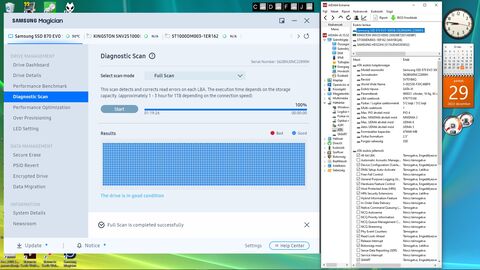

DarthSun #52772 üzenetére
Én sem vettem észre gondot, amíg nem futtattam egy felület ellenőrzést samsung magician-ban: az hirtelen talált vagy 2 tucat hibás szektort. Ha nem nézegeted a windows eseménynaplóban a disk hiba bejegyzéseket, valóban nem fog látványosan sípolni meg trombitálni a windows. Szerencsére ennél jóval csendesebben hagyja megpusztulni az ssd-t. Amíg a neki lényeges rendszerfájlok nem sérülnek, "csak" a te lényegtelen adataid, mint dokumentumok, fotók, filmek, zenék és egyéb haszontalan állományok, szót nem fog szólni.
Újév előtt csak úgy kíváncsiságból lefuttathatnál egy teljes tesztet te is magician-ból, hátha lesz meglepetés
Az Attrib 252 meg nem a hard disk sentinel régiségétől függ, hanem az ssd firmware-től: a javítottban van ilyen, ami a SVT02B6Q. Ha neked nem látszik ez, akkor a gyári eredeti SVT01B6Q van neked, ami még a hibát nem kezeli le. -
Ezek statisztikai értékek, amiben az is vastagon benne van, hogy egy adott gyártó mennyire stabil beszerzésből, mennyire stabil minőségellenőrzés mellett dolgozik.
Nagyon régen voltak számítógépszervizes ügyfeleim, ahol tudták, hogy vannak tényszerűen hibás szériák és hulladék gyártók, de az sem volt ritka, hogy egy-egy adott eszköz-/komponenstípus esetén egyből a gyártási dátumot, illetve a szériaszámot nézték -- a boltok már beszerzés előtt.

quailstorm
Samsung 870 EVO esetén az első széria hibás, folyamatosan bad blockosodik. Ezt egy firmware frissítéssel elrejtették a 252-es attribútum alá.
Ricsip megkért, hogy számoljak be hogyan áll ez az új verzióval.2 hónap rendszeres napi használat után sincs növekedés az értékben. Windows 10 rendszer fut az SSD-ről.
Úgyhogy az S7 szériaszámmal kezdődő, már SVT03B6Q firmware verziót futtató 870 EVO SSD-k mentesek a korábbi hibáktól.

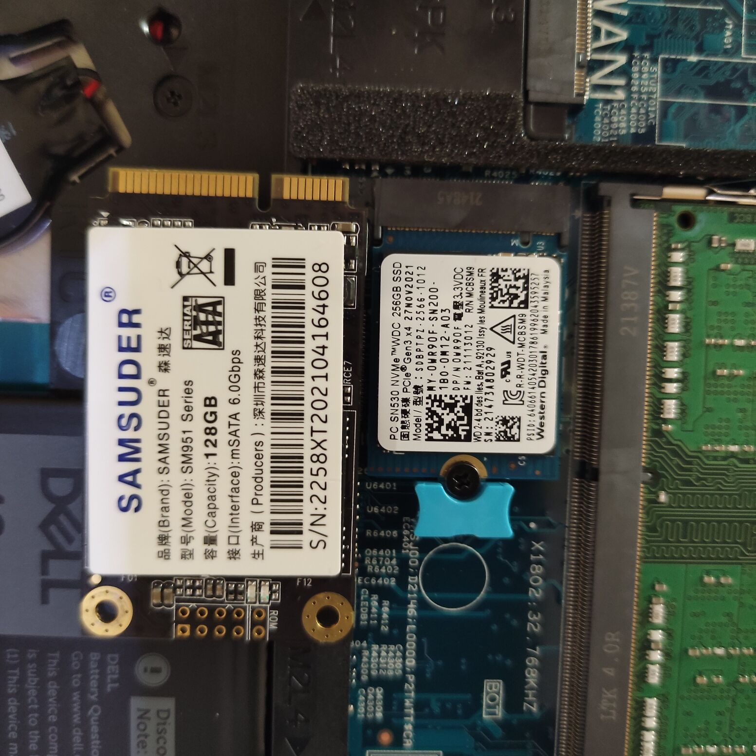

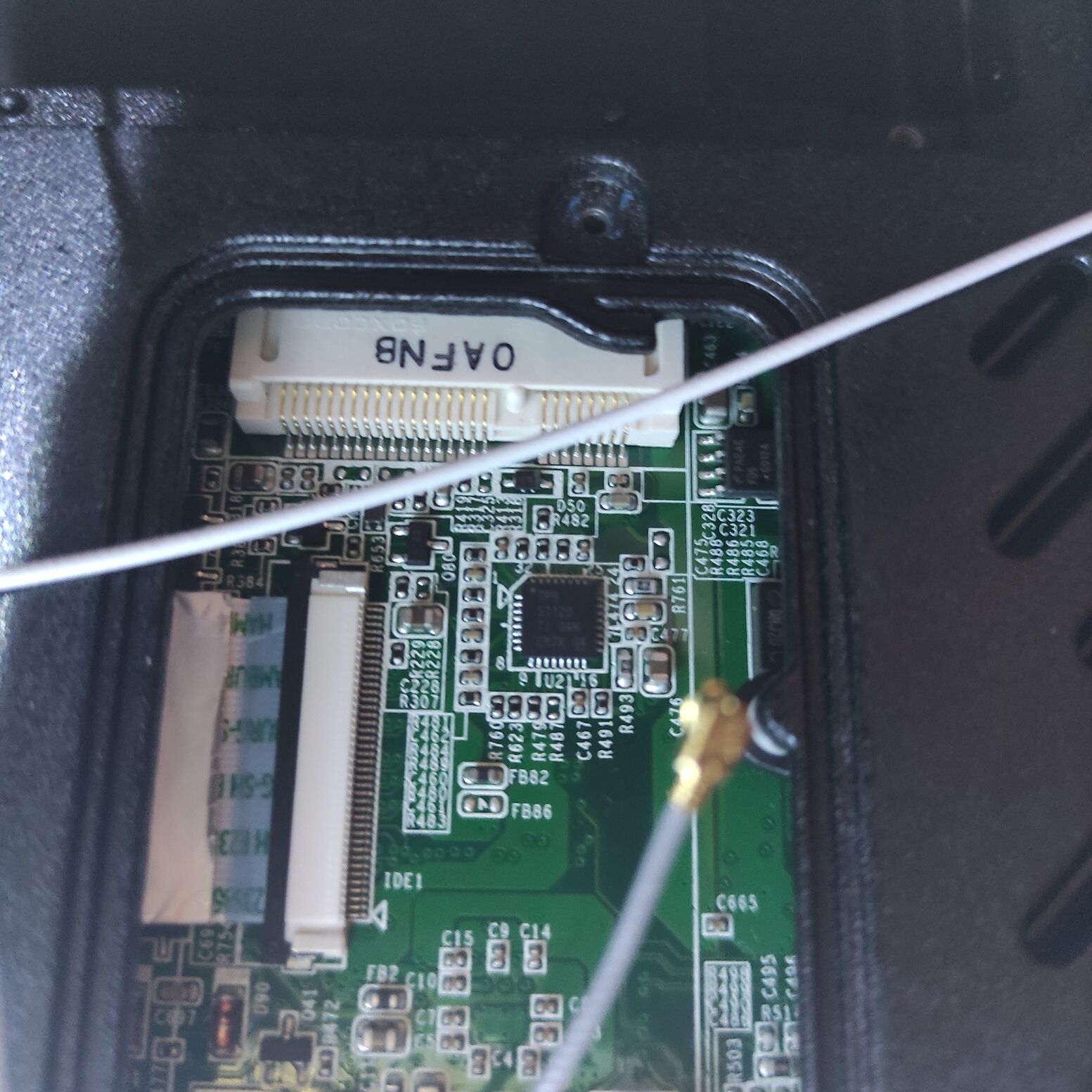

Wasquez
Raymond #52755 üzenetére
Az rendben van, de ha nem, mert nem úgy van bedrótozva az alaplap, csak a wifi, meg ha jól értettem, usb szokott a wwan portra bekötve lenni!
Lesz damage, ha berakom vagy nem?
Ez a fő eldöntendő, mert ha elvileg nem vághatják haza egymást, akkor berakom és vagy működik vagy nem!?
Nem fogok ehhez a géphez semmit sem találni, mert már oszló félben van a gyártó oldala is! -
Raymond
Wasquez
Raymond #52749 üzenetére
A wifi kártya és a 3g modem fizikailag ilyen slot-nak néz ki, gondolom, hogy nem fog működni benne, de ki lehet e egyáltalán próbálni, vagy az nem is ilyen slot és tönkretesz valamit!? Vannak erről videók, de nekem még nem egyértelmű, hogy ez nem csinálhat e galibát azon kívül, hogy nem fog működni!?
[link] [link]A szabvány kérdésébe meg nem tudom, kinek van igaza, itt írtak ilyeneket:
Raymond
Wasquez #52748 üzenetére
"az msata szabvány alapjaira készült m.2"
Ilyen nincs. Az mSATA fizikai csatlakozo es az M.2 fizikai csatlakozo (mindegy hogy a kommunikaciora NVMe vagy SATA protokolt hasznal) ket kulonbozo dolog.
"Hová lehet rádugni kipróbálás ként az msata ssd-t"
Egy mSATA slot-ba lehet dugni, mert masba nem is megy bele.
"És nincs dedikált msata csatlakozó, csak kártyák vannak ilyen csatlakozóval a gépben!"
A hozzaszolasaidbol itelve nem hiszem hogy van bovitokartya a gepben amin mSATA slot(ok) van(nak).
Wasquez
Raymond #52747 üzenetére
Igen, rosszul fogalmaztam, szóval az nem volt világos, hogy az msata szabvány alapjaira készült m.2 az nem msata néven fut, de gondolom a m.2 az utal az elnevezésben, hogy annak a második generációja lenne ez a foglalat, ezért is van a méretben eltérés.
Na de mindez nem érdekes.
Hová lehet rádugni kipróbálás ként az msata ssd-t, úgy, hogy semmi ne menjen tönkre, ha az adott slot nem támogatja? És nincs dedikált msata csatlakozó, csak kártyák vannak ilyen csatlakozóval a gépben! -
Wasquez
Raymond #52744 üzenetére
Elolvastam, és azt értem, meg ott van a másikon is, hogy nvme!
De mint kiderült, M2 csatlakozóból is van msata két kivágás és nvme egy kivágás is, ami ugyanolyan foglalatba helyezhető be.
Az msata meg eleve szélesebb!
Szóval ezt a meghajtót nem fogom tudni mással kipróbálni és ha veszek egy másikat és nem az volt a gond, akkor azt sem fogom tudni használni semmi másban!
Ez meg már megvan, nem látszott az adapterben, hogy mi van benne! -
Wasquez
A képen látható neves gyártó terméke milyen csatlakozóba illeszthető?
Milyen eszközben tudnám azt tesztelni?
Az alaplapban lévő milyen foglalattal van ellátva?
Teljesen belekeveredtem már ebbe a msata, minipcie/Nvme katyvaszba!
Már néztem mindenféle tudományt, de csak elbizonytalanodtam!
Az egyik helyen azt mondják, hogy az msata egy bevágás, a minipcie és nvme meg két bevágás, de itt a lapban lévőn is egy bevágás van, ráadásul a mérete sem stimmel a kettőnek!
Szerencse, hogy nem ugrottam hirtelen vásárlásba, mert a formája alapján simán benéztem volna a méretet a webshop-ban!
A széles lenne az msata csatlakozó, a keskenyebb meg a pcie és az Nvme? -

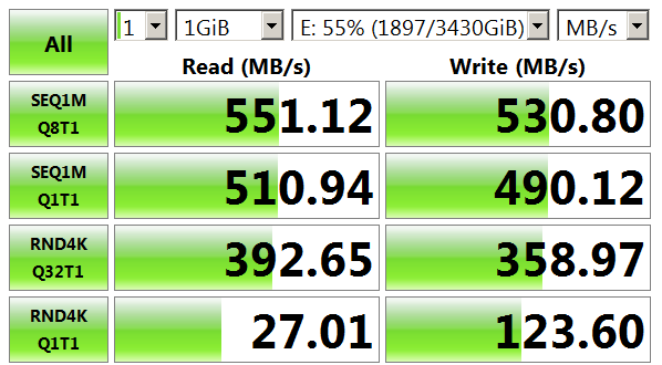

A másik topik ajánlása alapján döntöttem úgy, hogy beújítok egy Samsung PM883 szerver SSD-t:
Megrendeltem, betettem, inicializáltam, formáztam. Ez lett belőle.Ezzel a manőverrel száműztem az összes HDD-t a gépből, aminek következtében most filózhatok rajta, hogy mit kezdjek 3db 1TB-s meg egy 2TB-s HDD-vel...). Mielőtt elkezdenétek matekozni, korábban megleptem magam egy 4TB-s NAS-sal, szóval vígan elfér a sok hülyeségem így is.
