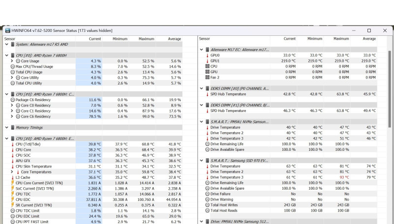

Kelvin
Megvettem és beraktam az AW notimba a 970 evo plust 2tb, egy kicsit elbizonytalanodtam a hőmérsékletet illetően. Jóval magasabb mint a gyári PM9A1 pedig ez min. dupla akkora sebességet produkál és ezen fut a rendszer is.
Mindkettőn ugyanaz a gyári borda van, ez normális szerintetek? (és ez csak egy kb pár perces teszt eredménye...) -
PROTRON
Raymond
PROTRON #51495 üzenetére
Egy SSD-nel a controller-t juteni kell hogy hideg maradjon a NAND-t pedig nem szabad tul huteni hogy aranylag meleg maradjon mert ha tulhutod akkor csokken az elettartama mivel sokkal nagyobb strapa az iras es a rairt adatok tarolasa. A ket hofok kozott nincs osszefugges ezert mindegy hogy az egyik hany fokkal melegebb mint a masik. A lenyeg az hogy a NAND meleg maradjon ami nem igazan problema meg a hutobordaval ellatott SSD-knel sem. Nalam peldaul most a 980 Pro 54C a Crucial P3+ pedig 52C ami mar aralylag az also hatarhoz van kozel. Az alaplapon levul thermalpad es borda huti ezeket.
PROTRON
Raymond #51494 üzenetére
Köszi, amikor még régebben kérdeztem hogy a 3-as mire vonatkozik, akkoriban nem kaptam választ, oké.
A NAND-ok esetén egyébként mik a határ hőmérsékletek?
Nekem most bordával 61 fok maxra melegszik fel a 970 evo plus esetén a 2-es, ami ezek szerint a vezérlő. A 3-as meg 68-ra, ami így már 7 fok különbség.A 3-as borda nélkül 80 fokra is felment, én mindig a 3-ast néztem az elmúlt 1 évben.
Raymond
PROTRON #51493 üzenetére
1 - composit (ezt a gyarto ugy kalkulaja ahogy jonak gondolja es ezt jelenti kifele)
2 - controller
3 - NANDThrottling akkor van a 2-es tulmelegszik.
Szerk: throttling gyakorlatilag akkor van amikor az 1-es a gyarto alltal definalt szinten tulmegy, de a gyakorlatban ez csak attol van hogy a 2-es eler egy bizonyos szintet igy az 1-es is tullepi mert a 2-es erteke nagy sulyal van benne a kalkulacioban.
PROTRON
Pyttawrx #51480 üzenetére

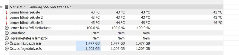

Srácok aki Samu SSD-ket használ és HWinfoval monitorozza a hőfokot, az melyik értéket nézi?
Mert én a "lemez hőmérséklet 3"-at, mivel szerintem az van a legforróbb ponton, míg a HDS által is kiolvasott "1" vagy "2" szerintem nem a tényleges hotspotra vonatkozik, hanem egy átlagosan nem hideg pontra.Ezt csak azért kérdezem mert szerintem ez a 3-as legforróbb pont is tud már igazából lassulást okozni, nem csak az hogy ha a leghidegebb szenzor eléri a 110 fokot.

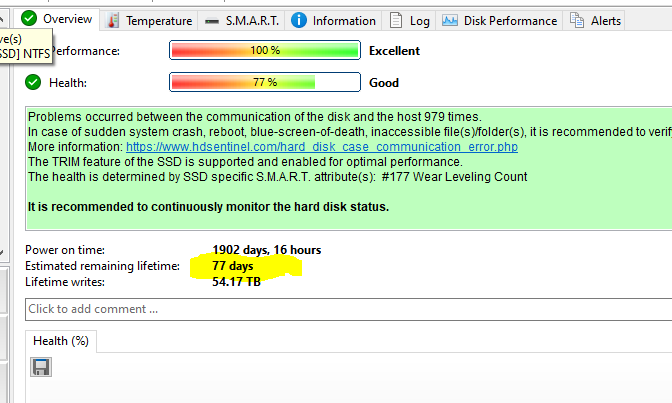

szabferi #51483 üzenetére
Vajon miért kellett körbevágni a képet? Hogy ne látszódjon az ssd típusa? ne látszódjon a mérete? Ne látszódjon hogy rendszermeghajtó-e? Ne látszódjon a hds verziószáma?
A másik hogy pont ennek a típusnak volt egy komoly firm bugja. A javítás alkalmazva volt-e? Mi a jelenlegi firm verziója?
szabferi #51486 üzenetére

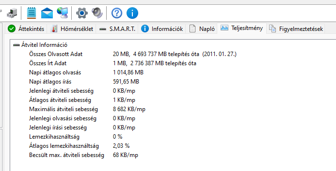

Vajon a szoftver aminek kimondottan ez a dolga, miért hozott ki 77et?
HDS HDD-kre van kitalálva, SSD-ken is mutat adatokat, de amiket kiír, nem értelmezhető úgy, mint egy HDD-nél.
a 77% már önmagában gáz, azt azt is jelenthetné hogy az adatok negyede veszélyben mert a cellák negyede már szar....
Nincs veszélyben semmi, kevesebb cellát használ az SSD, de ettől még maximálisan biztonságban vannak az ott tárolt adatok. Nekem van egy használtan kapott Samsung PM830 egyik notiban, egyszer ránéztem, 83%-os volt, írás is volt rajta rendesen, megnyugodtam, hogy ez még bírja, míg a gép működik és használom évek óta. Majd 5 év elteltével megint ránézek. De egyébként azért van, hogy használjam. Ha egy SSD-nél nem veszel észre szokatlan lassulást, akkor azt nem kell állandóan monitorozni, tesztelgetni. Neked a 77%-os Samsungod ha eddig évekig működött, akkor ezután fog évekig működni.

King Unique #51487 üzenetére
Köszi.
Az adatkapcsolati hibát néztem, a másik SSDnél 10.000-es nagyságrendű, a 2HDDnél meg nincs ilyen esemény (mindenki satás).
Megnyomkodtam a kábeleket hogy minden jól üljön a helyén, más ötletem nincs. -

szabferi
Doky586 #51484 üzenetére
Te papagáj teee
Illetve B kérdés: biztos hogy a 0ig kell várni hogy "elromoljon a cucc"? Nekem - ált iskolai fejjel - a 77% már önmagában gáz, azt azt is jelenthetné hogy az adatok negyede veszélyben mert a cellák negyede már szar.... -
szabferi
Mennyire kell elkezdenem emiatt aggódni? Egy rendszerdriveként használt 250GBs Samsung SSD 840 EVO-ról van szó....
Nyilván a SMART érték az egy kalkulált dolog, szóval elsősorban statisztika az egész, azért érdekelne hogy van e már tapasztalat arról hogy tényleg megdöglenek az SSD-k X év után...
Csak poénból néztem rá a driveokra, most vettem egy új SSD-t.
Esetleg ha biztosra kellene menni, milyen toolal lehetne a régi rendszerdriveot a samsungról átklónozni az új SSDre (windows 10 van rajta) hogy tökéletesen használható maradjon és bootolni is tudjon róla a gép? -

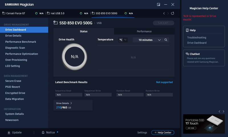

Az ilyen USB-s külső házaknál, adaptereknél kb. alap manapság a S.M.A.R.T. támogatása, ami az említett modell weboldalán is fel van tüntetve. Meg ha a HDS megfelelően kezelte esetében korábban is, akkor egyértelmű, hogy a Samsung Magician a hunyó, az nem támogatta rendesen az USB-n csatlakoztatott SSD-ket (másik példa). Ami nem meglepő, a többi SSD gyártó diagnosztikai szoftverénél is általában elsődlegesen a belső SSD-k monitorozása támogatott, ellenben USB-n csatlakoztatva nem feltétlen.

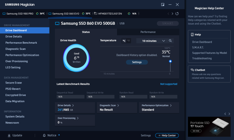

Megjelent a SAMSUNG Magician 8.0, és végre megoldották, hogy az USB-s 860 EVO-t is látja (AXAGON EE25-XA6 USB 3.2 GEN 1 ALINE BOX-ban van)
Pár évbe beletelt, mire támogatja

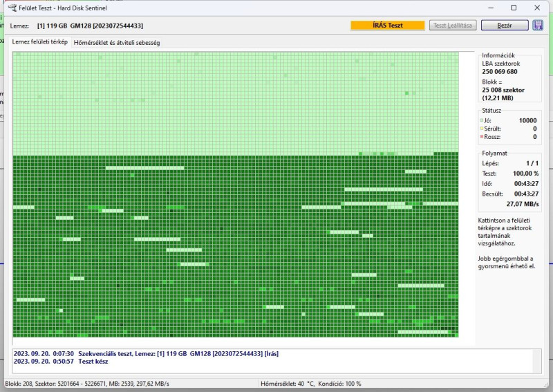

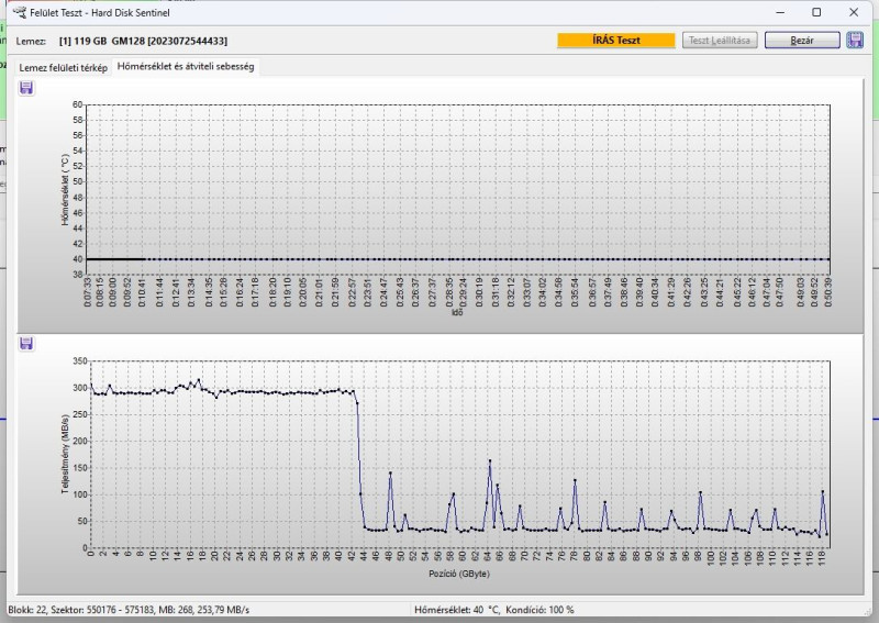

Kedves Szakértők!
Jól gondolom, hogy ez az új msata ssd írás teszt alapján eléggé kínai kamuszagúnak tűnik? Kb. 30% írása után teljesen belassul. -
