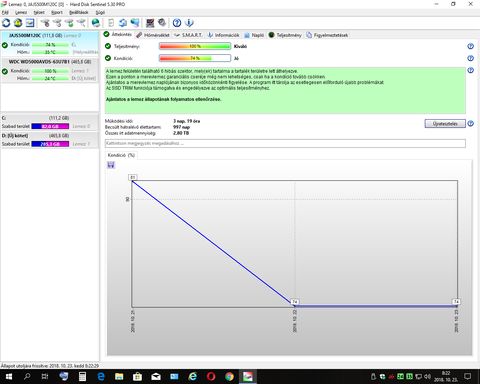

Tegnap reggel munkából beszaladva szervizbe leadtam.Közölték garancia idő alatt semmilyen bad sector nem elfogadható.Példás gyorsasággal délután felhívtak,hogy cserét kérek,vagy levásárolom?
Levásároltam.Kaptam egy új planár mlc ssd-t,meg egy két apróságra futotta az akkori árból.

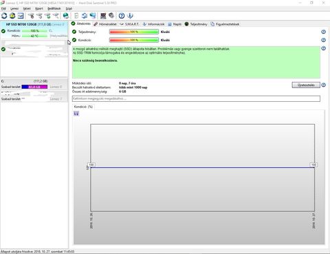

Az új szerzemény,sajnos elfelejtettem üresen tesztelni,feltelepítve számtalan programmal terhelten ezek az eredményei:
HP M700 120GB MLC -

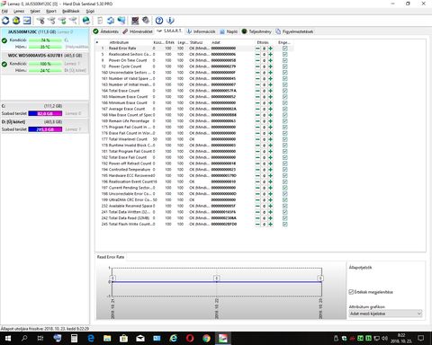

problema az elmult 3 hetben minden heten 1-el nott a SMART 5-os ertek, azaz "Reallocated Sectors Count" erteke, ami jelenleg 3.
kerdesem hogy garanciaztatni lehet mar ekkor? meg nem volt tapasztalatom SSD garizasban.. aggaszto a helyzet, mert ha ez igy fojtatodik hamar kiesne alolam.HDsentinel egyebkent 98%-ot ir ra.
ill. ezt irja:A lemez felületén található 3 hibás szektor, mely(ek) tartalma a tartalék területre lett áthelyezve.
3 hiba fordult elő a lemezre írás során.
Ezen a ponton a merevlemez garanciális cseréje még nem lehetséges, csak ha a kondíció tovább csökken.
Ajánlatos a merevlemez naplójának bizonyos időközönkénti figyelése. A program itt tárolja az esetlegesen előforduló újabb problémákat.
Az SSD TRIM funkciója támogatva és engedélyezve az optimális teljesítményhez.ami annyira nem nyugtat meg

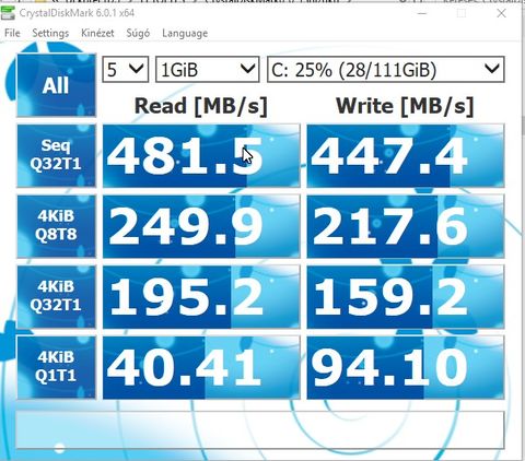

Vásároltam egy Sandisk Extreme Pro 128GB-os pendrive-ot.
A leírása alapján 420MB/s-os olvasási sebessége, illetve 380MB/s-írási sebessége van.
Lemértem a Crystal Disk Mark programmal, ez lett az eredménye: [kép]
Azért ez jóval kevesebb mint amit ígérnek. Ennek mi lehet az oka?

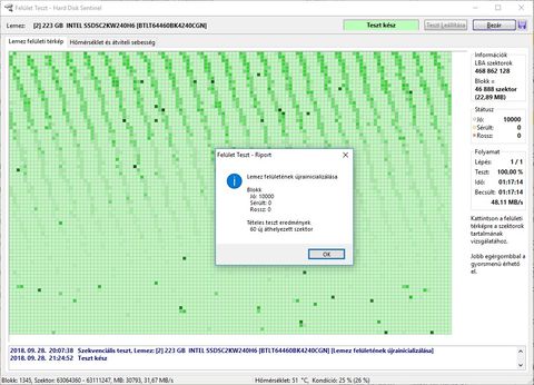

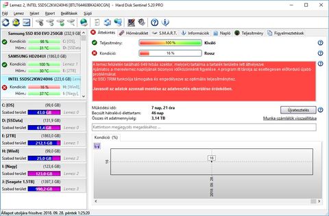

Erre nem gariz az Intel, FW frissítést, partíciók törését és utána felület ellenőrzést javasolt (mondjuk van még 3 év a gariból, szóval nem kell sietni
FW frissítés, partíciók törlése és HDS felület inicializálása után ez lett az eredmény (hibás szektorok tartalék területre lettek áthelyezve és ismét eredeti kapacitással bír a meghajó)

Az vitán felül áll, hogy mindenképp menjen vissza gariba. Akkor csatold a HDS és a CDI eredményeit is.
Frawly
Kronos3000 #33962 üzenetére
Akkor gariztasd a legújabb HD Sentinel alapján, esetleg a Crystal Disk Info-val is ránézhetsz.
Egyébként ezért sem szoktuk az olcsó, márkátlan SSD-ket ajánlani. Nem azért, mert annyival kevésbé lennének tartósak, de pl. a 3rd party progik nem ismerik fel őket, nincs hozzájuk rendes gyári szoftver, se rendszeres firmware-frissítés, se technikai doksi, se semmilyen terméktámogatás.

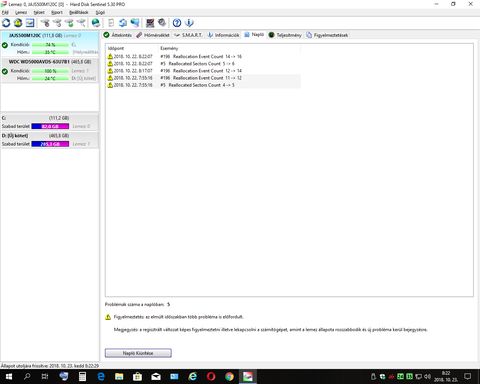

Kronos3000
Itt írtam,megjelent egy hibás szektor,azóta szaporodott,ez még mindig nem garanciáztatható?
