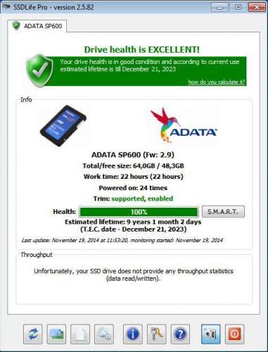

van egy elfekvo corsair nova v32-m, mar az ssdlife nem tul biztatot irkalt ki, vagy egy evig fiokban allt, most mobil filmvinyokent hasznalnam, de se kep se hang win7 alatt
kuka?

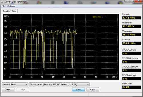

Nekem simán megy bő 2 éve egy Asus P5NT Ws-ben, mindenféle driver nélkül.
Amit nem értek: Telepítés után két nappal csináltam egy sebességmérést, meg pár hónapja is. És gyorsult, majdnem a másfélszeresére. Semmi trim-mel vagy hasonlóval nem foglalkoztam.
(Ha nálam működik, szívesen átveszem)

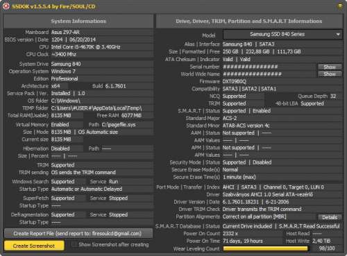

_Sevi_
Fire/SOUL/CD #15052 üzenetére
Igazad volt, valóban nem a AHCI drivert telepítettem.
De most már igenÉs egy kicsivel mintha jobb is lennének a számok
Köszi a linket is de azon az oldalt régebbi driver van, itt van egy újabb.
Köszi az észrevételeket.

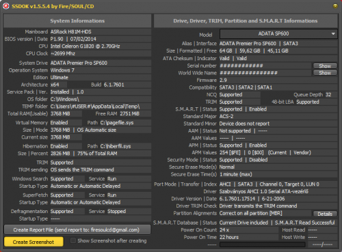

Fire/SOUL/CD #15051 üzenetére
Ja, meg a fogammal néztem... Elnézést.
Amit leszedtél, az nem AHCI driver, hanem az Intel ToolBox progija, ami nem AHCI driver. Amire neked (lehet) szükséged (de nem kötelező), azt innen töltheted le, Intel Rapid Storage Technology driver and utility ver:11.6.0.1030 néven. -
_Sevi_ #15049 üzenetére
A képen az látszik, hogy az OS alap AHCI drivere van használatban. Lehet, hogy leszedtél driver-t, de azt nem telepítetted, mert akkor nem az OS alap AHCI drivere hajtaná az SSD-t, hanem az Intel RST. (Az SSDOK-ban ott figyel a Create Screenshot gomb, pont azért van, hogy egyből egy normális képernyőmentés készüljön...

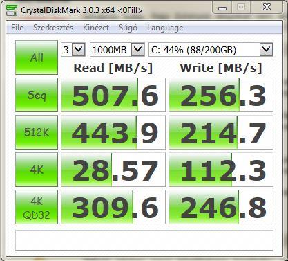

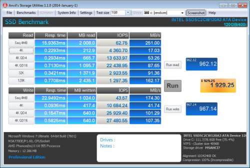

_Sevi_
Tegnap vásároltam egy SSD-t és ezek az eredmények.( All 0x00 (0 Fill) beállítással)
Rendszer telepítés után :és minden fajta szoftver, driver, win7 frissítés után:
Szerintem egész jó értékek egy Intel 520 120GB SSD -től.

Amúgy légyszives dobj egy képet az SSDOK-ról, mert érdekelne ez a "napokban kapott FW frissítést", mert idén március óta nem jelent meg FW hozzá ezidáig.
"Samsung Magician valami optimalázó programját" - mi a neve ennek a proginak? -
mrobes
janos666 #15015 üzenetére
Ez a rendszer lemez, Win7 64bit fut rajta.
A napokban kapott FW frissítést az SSD, utána lefuttattam a Samsung Magician valami optimalázó programját és utána nem sokkal csináltam a "random read" tesztet.
Most megnéztem újból, nem futott semmi a háttérben, de az eredmény ugyanaz.
Másik gépben nincs lehetőségem kipróbálni, esetleg másik programmal meg tudom mérni.
Lehet, hogy a Win matat rajt folyamatosan?
Egyébként érdekes módon a mérés alatt, a program jobb felső sarkában a másodperc számláló mindig megakad egy pillanatra, amikor leesik a sebesség.(#15016) Fire/SOUL/CD : a "linear read" rendben van.
janos666
mrobes #15014 üzenetére
Erről futott a Windows, vagy más okból piszkálhatta más program mérés közben?
"Meg volt kínozva" előtte írás teszttel? (*)
Más programmal és más gépben is próbáltad már mérni?* Ha kapott például egy random write tesztet, de nem hoztál utána létre filrendszert, hogy TRIM-elje a Windows, vagy TRIM-elted kézileg a teljes LBA területet a random read teszt előtt, hanem gyorsan egymás után futtattad ezeket sorban, akkor lehet, hogy még pakolászott odabent a garbage collection algoritmus.
