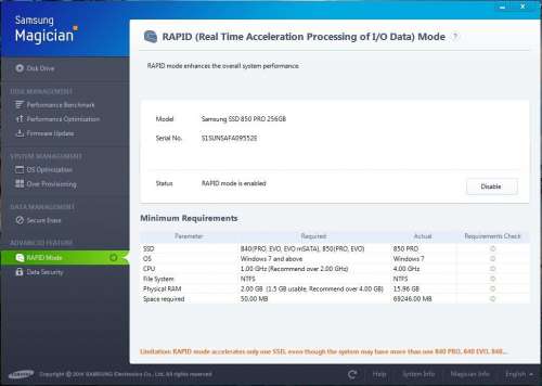

Tommedli #15756 üzenetére
SSD tudástár nagy cikk - BŐVÍTVE! - Rapid mód.
"Ez gyárilag kikapcsolt állapotban van. Jelzett is mindig, hogy nem ártana bekapcsolni."
Ez így elég érdekesen hangzik.A másik dolog, hogy ebben a progiban nem kell semmit sem beállítgatni, mert felesleges, a programot sem kell feltenni, mert nem szükséges az ssd használatához, csak a rapid módhoz, ha egyáltalán van rá szükség..

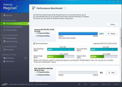

Tommedli
Tisztelt fórumozók és szakértők.
A segítségeteket szeretném kérni, immáron másodszor. (Itt leírnám, hogy az angollal hadilábon állok.)
2014. november 08. -án vásároltam egy SAMSUNG 850 PRO 256 GB -os SSD -t
A 14632 -es hozzászólásban leírtam, illetve belinkeltem az általam kapott írási, olvasási eredményeket.
A SAMSUNG által kapott programban (SAMSUNG MAGICIAN) elvégeztem a szükséges beállításokat.
A Current Status: Maximum Performance állásban van.
A bal oldalon lejjebb van egy olyan sor, hogy ADVANCED FEATURE azon belül egy olyan hogy RAPID MODE.
Nos én ezt most megtettem és indítottam egy új mérést a Crystal Disk Mark programmal.
Óriási megdöbbenésemre a mérő szinte kiakadt. Ezek után mértem egyet a SAMSUNG programjával is és hála istennek hasonló értékeket kaptam. Tehát a kérdéseim:-Mi ez a RAPID MODE?
-Hogy lehet, hogy amíg ez a funkció nem volt bekapcsolva (csak) átlagos értékeket kaptam?
-Ezek a számok valós értékűek?
-Ez a RAPID MODE csökkentheti e az SSD-m élettartamát?A gép: Asrock 990FX Extreme3, AMD 8350 Octal Core 4.0GHz, Corsair 1866MHz 16GB (2x8).

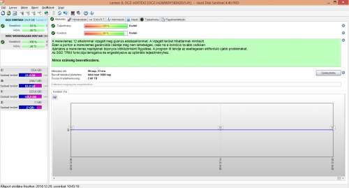

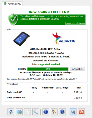

hackeeeee #15743 üzenetére

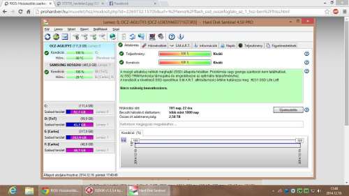

Ha az ssdok 99%-ot, a hdsentinel 100%-ot, az ssdlife szintén 100%-ot mutat és nem jelez egyik program sem semmi hibát, minden rendben, addig felesleges a smart-tal foglalkoznod szerintem. Én nem szoktam figyelgetni.
Az előzőekben pedig korrektúrázom az évi 14-et 7TB-ra. Tehát használd ki rendesen. -

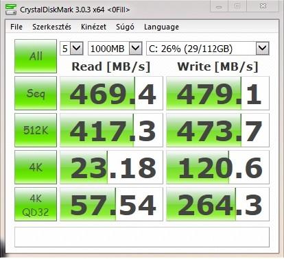

ati888
Hello!
Most cseréltem le a 60 GB-os 830-asomat egy 120 GB-os Intel 520-ra, ezeket az eredményeket kaptam a teszten, ez így renden lévőnek tűnik, ugye?
ati

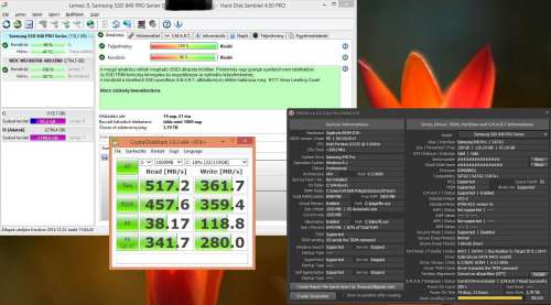

Davidof92
Plasticbomb #15727 üzenetére
köszönöm!
Plasticbomb
Davidof92 #15725 üzenetére
Annyira nem kell kímélni, inkább csak arra figyelj, hogy legyen ?15%? szabad helyed az SSD-n. Ha jól emlékszem, 15% az ajánlott. Nekem egy 64GBos van, Azon WIN8164bit WoT és LoL van, meg pár kis program, mint MPChc, VLC, Winamp, XBMC/Kodi. És elfér az említett szabad hellyel együtt. Mondjuk mostmár simán vennék egy 120ast, és akkor a WoT teszt szerveres verzió is fel menne SSD-re.
Davidof92
Még annyit, hogy érdemes játékot inkább hdd-re telepíteni az ssd kímélése végett? Gondolok itt ilyen 15 Gb méretűre, mint pl GTA IV.

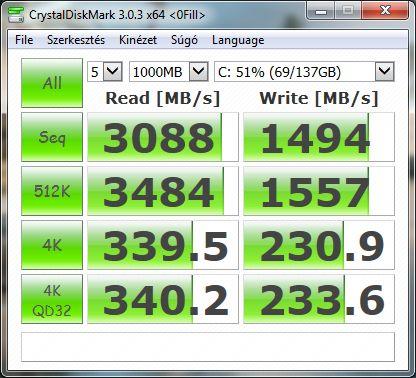

HIJ
Fire/SOUL/CD #15721 üzenetére
Ice&Lime

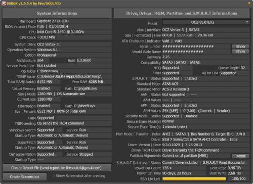

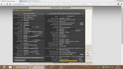

Én is kíváncsi lettem volna az újabb mérésre.
Mondjuk az SSDOK-ról sem ártott volna kép, mert a korábbi képed alapján még az sem biztos, hogy valóban AHCI üzemmódban van az a SATA port, amire az SSD rá van kötve, mivel a 4K és 4KQD32 szegmensben szinte azonos sebességértékek vannak. Ha valóban AHCI-ben vagy, akkor a 4KQD32 eredményeknek lényegesen magasabbaknak kell lenniük, mint a 4K-ban mérteknek. Természetesen az is előfordulhat, hogy pusztán a nem 0x00 Fill mérésből származik ez az anomália(vagy az épp adott SSD "sajátossága"), de azért érdemes lenne leellenőrizni az SSDOK-al.

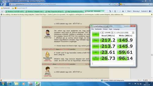

Csak.TnT #15709 üzenetére
Jó volna ha mindenki elolvasná jobboldalt a sebesség problémásoknak szóló cikket..
Valóban nagyon unalmas hogy mindig annak tanácsait kell újra és újra és újra ide bemásolgatni. És persze azon programokkal és úgy mérni ahogy írja (az összehasonlíthatóság kedvéért).Fent az összefoglalóban is hasznos dolgok vannak leírva.

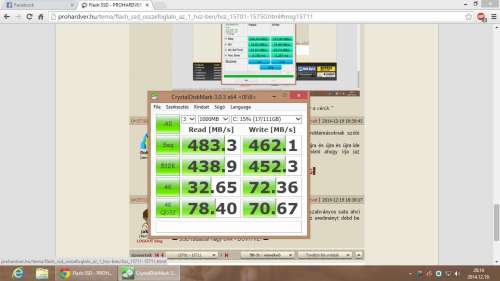

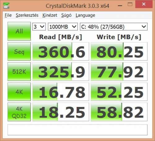

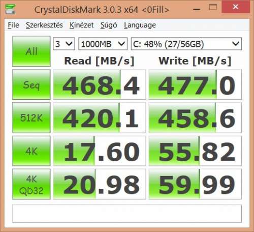

Csak.TnT #15705 üzenetére
Az ssd gyári értékei ezek: Sequential Reads 525 MB/s, Sequential Writes 500 MB/s.
Komplett chipset driver csomagot tettél fel (pl. .exe-ből) vagy csak külön az amd sata ahci vezérlő driverét cserélted le az eszközkezelőben? Egyébként egyiket sem lett volna fontos, de most már mindegy.
Milyen programmal mértél és hogyan?
Minden rendbennek látszik.
Valakinek az oldotta meg a problémát, hogy állított valamit a bios-ban, optimisation-t (valami ilyesmi) és megjavult. Vagy esetleg nézd meg van-e újabb firmware. Egyenlőre más ötletem nincsen. -

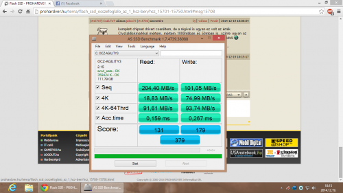

Csak.TnT

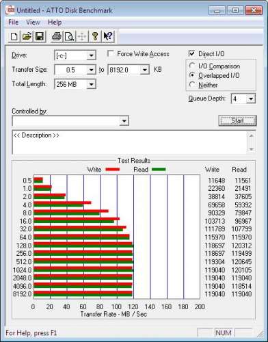

Sziasztok. Ocz Agility 3 120GB ssd-nek milyen gyorsnak kellene lenni?
Crystal diskmark szerint... SEQ: Read: 211, Write 99. Ez így jó vagy gyorsabbnak kellene lenni? Ha nem jó segíthetnétek mit tehetnék.
Köszi előre is. -
Ice&Lime
Akkor viszont leegyszerűsítem a dolgot. Ha tömörítős vezérlős, ha nem tömörítős vezérlős az ssd, minden esetben az All 0x00 (0 Fill) mérés lesz az opció és akkor kimarad a program használatából a random.
