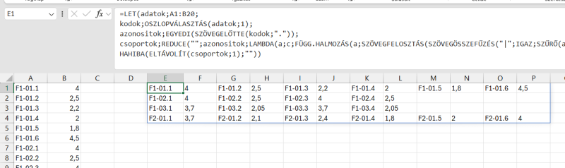

Kösz a pontosítást. Félreértelmeztem a dolgot, a makró ez esetben egyszerűbb mivel az első oszlopban van egy azonosító rész (a pont előtti), ami alapján egybe kell tenni az adatokat.
A run-time error-t azért kapod, mert a makró úgy működik hogy előbb kijelölöd egérrel azt a részt ahol a bemeneti adatok vannak és utána indítod el.
A
Set adatsor = Intersect(Selection, ActiveSheet.UsedRange)részben a Selection jelenti az általad kijelölt tartományt, az Activesheet... pedig az összes tartományt jelenti ahol van adat. Ha fix helyen van a bementi adatod (pl. B1-es cellától indulva lefelé),
akkorSet adatsor = Range("B1").CurrentRegionműkődik.Option ExplicitSub Transzponalas()Dim adatsor As RangeDim adatok()'tegyük a kijelölt bemeneti adatokat egy tömbbeSet adatsor = Intersect(Selection, ActiveSheet.UsedRange)adatok = adatsor'kérdezzük meg hova kerüljön az eredményDim cel As RangeSet cel = Application.InputBox(Prompt:="Add meg hova kerüljön az eredmény!", Title:="Információ", Type:=8).Range("A1")'nézzük meg nem írjuk-e felül a bemeneti tartománytIf Not Intersect(adatsor, cel) Is Nothing ThenCall MsgBox(Prompt:="A cél terület beleér a bemenő adatokat tartalmazó tartományba", Buttons:=vbOKOnly, Title:="Hiba")Exit SubEnd If'ebbe a tömbbe fogjuk gyűjteni az eredménytDim kimenet()ReDim kimenet(1 To 2)Dim x As LongDim azonosito As String, fsplitDim v_sor As Longv_sor = 0With cel.ParentFor x = 1 To UBound(adatok, 1)'a legelőször látott értékeket eltároljukIf x = 1 Thenkimenet(1) = adatok(x, 1)kimenet(2) = adatok(x, 2)'szakasz azonosító meghatározása referenciáhozfsplit = Split(kimenet(1), ".")azonosito = fsplit(0)Else'aktuális sorban keressük meg a szakasz azonosítótfsplit = Split(adatok(x, 1), ".")'ha azonos mint az előző, akkor'1) hozzáadjuk a kimeneti tömbhöz az értékeketIf fsplit(0) = azonosito ThenReDim Preserve kimenet(1 To UBound(kimenet) + 2)kimenet(UBound(kimenet) - 1) = adatok(x, 1)kimenet(UBound(kimenet) - 0) = adatok(x, 2)Else'ha nem azonos a szakasz azonosító, akkor'1) kiírjuk a "kimenet"-et'2) növeljük a sorszámot ahova az eredményeket tesszük'3) töröljük a "kimenet" tartalmát'4) elmentjük az új szakasz azonosítótcel.Offset(v_sor).Resize(, UBound(kimenet)) = kimenetv_sor = v_sor + 1ReDim kimenet(1 To 2)kimenet(1) = adatok(x, 1)kimenet(2) = adatok(x, 2)azonosito = fsplit(0)End IfEnd IfNext x'ha a ciklus végén maradt vmi a tömbben írjuk kiIf kimenet(1) <> "" Thencel.Offset(v_sor).Resize(, UBound(kimenet)) = kimenetEnd IfEnd WithEnd SubMS365-ben vannak újabb függvények, amelyek tudnak segíteni.
A képlet:=LET(adatok;A1:B20;kodok;OSZLOPVÁLASZTÁS(adatok;1);azonositok;EGYEDI(SZÖVEGELŐTTE(kodok;"."));csoportok;REDUCE("";azonositok;LAMBDA(a;c;FÜGG.HALMOZÁS(a;SZÖVEGFELOSZTÁS(SZÖVEGÖSSZEFŰZÉS("|";IGAZ;SZŰRŐ(adatok;SZÖVEGELŐTTE(kodok;".")=c));"|"))));HAHIBA(ELTÁVOLÍT(csoportok;1);""))
Hogyan működik?
1) LET-el változókat lehet a képletben létrehozni és azokkal műveleteket végezni. Az első paraméter a változó neve és utána egy művelet, pl. "adatok" a változó neve és utána a "A1 : B20" a tartomány ahonnan kellenek az adatok. A LET-ben az utolsó paraméter egy művelet, aminek az eredményét kiírja az Excel.
2) Szóval bemeneti adatok első oszlopából csináltam egy listát, amely a pont előtti részeket visszaadja minden sorra ("F1-01", ... "F1-02"), és ebből csak az egyedi értékeket tartottam meg (ez kerül be az "azonositok" változóba).
3) Ezek után a SZŰRŐ függvénnyel az eredeti adatsorból kinyerem az egyik azonosítóhoz tartozó értékeket. Az eredményt egy sorba kell tenni, itt jön az a trükk hogy előbb összefűzzük az elemeket egy cellába olyan elválasztó jellel, ami nincs az adatsorban, majd ezt ugyanezen elválasztó jel szerint feldaraboljuk. Belül van a SZÖVEGÖSSZEFŰZÉS ahol a "|" (pipe) jelet használtam elválasztónak, és kívül van a SZÖVEGFELOSZTÁS szintén pipe-al.
4) A REDUCE függvény segít abban hogy a 3-as lépésben lévő szűrést mindegyik azonosítóval megcsináljam. Mindegyik szűrés eredményét egymásra teszem (függőleges halmozás).
5) Csinosítani kell a végeredményt, mert nem minden sorban lesz ugyanannyi oszlop.üdv
