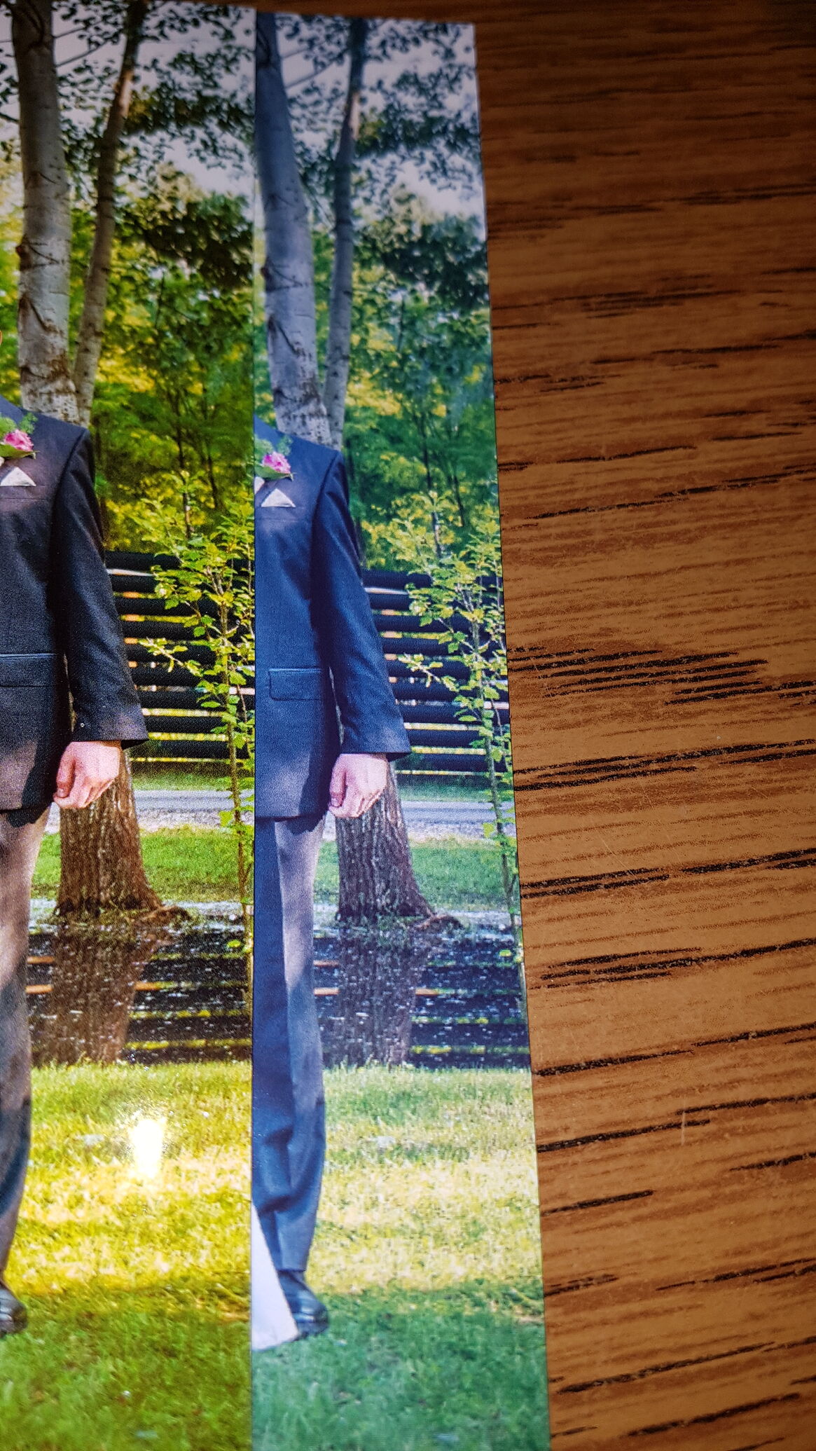

PociAti #8174 üzenetére
Van egy digitális kép ami megvan egy másik nyomtatóval is elkészítve (ez az elérendő etalon), az kb. stimmel a monitoron is látható színegyensúllyal (ezt linkeltem be).
Másik képet is próbáltam már persze, ami megint csak túlzottan hideg, kékes árnyalatú lett a monitoron láthatóhoz képest. Szeretném ugyanazt a meleg színekből álló valamit reprodukálni a nyomatokon, ill. szeretnék feketét is a kékek helyett!
Ez így katasztrófa. -
