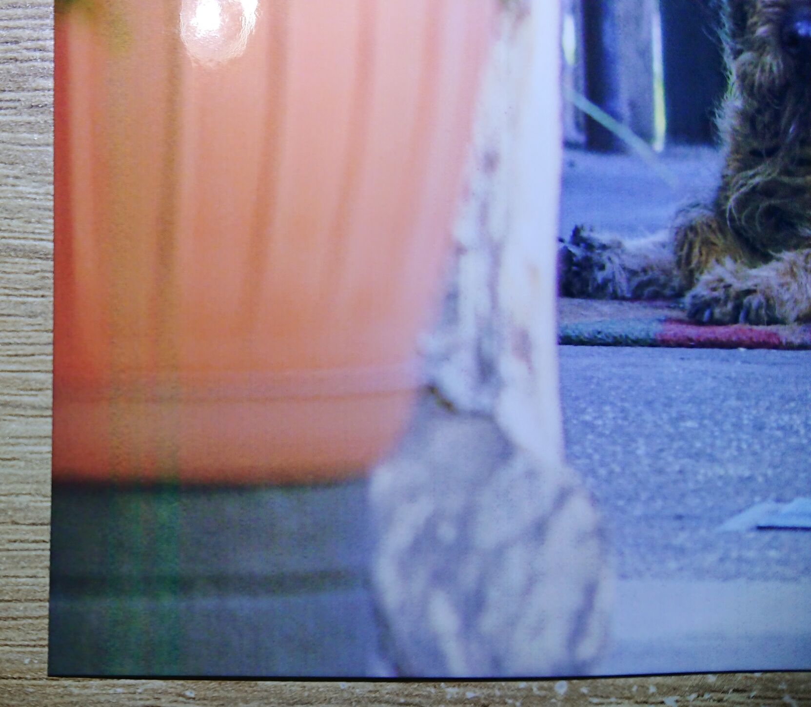

Sziasztok. Van egy 4 éves L3050 nyomtatóm, még a gyári, eredetileg hozzá kapott tintákkal. Egy fekete lett beletöltve. Nincs gyakran használva, időnként ronda a nyomat, de egy pár fejtisztítás lefuttatása megoldja, és megint szép lesz. Koránál fogva, preventív jelleggel érdemes lehet átmosni az egészet és új tintával feltölteni, vagy várjam meg, míg kifogynak, vagy már a szoftveres fejtisztítás nem segít? Egyébként hol érdemes gyári tintát venni bele, és milyen tisztító készlet javasolt?

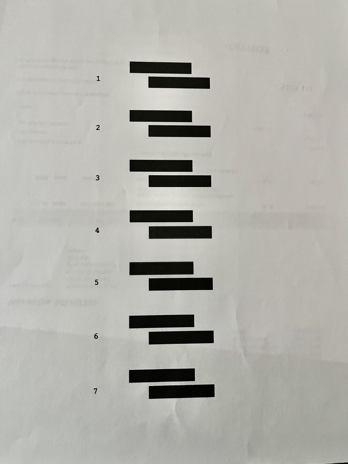

Szétszedtem amit mondtál, a 6 kis lyuk körül volt tinta, de gyanítom az most a szétszedéskor keletkezett. Letisztítottam mindkét oldalt (manifoldnál és a fejnél is a 6 lyukat), összeszereltem, jól meghúztam azt a 3 csavart, a többi dolgot is összecsavartam. Bekapcsolás után nyomtam két fejtisztítást, majd color check, és sajnos ugyanaz a jelenség, a cián és a magent keveredik

Van egy Epson L805-ös nyomtatóm (2019-es), aminél egy olyan furcsaság jött elő, hogyha fotót nyomtatok (10x15), akkor a nyomat elején keletkezik egy halvány zöld csík. Mindig csak a fotónyomatok elején látható, az adott nyomaton további csíkozódás nem látható. Egy sima tesztábrán, hagyományos papíron nem látni ezt a csíkot. Ezt vajon mi okozhatja? A fúvóka ellenőrzőn nincs hiányos csík, viszont a színek sajnos összefolynak itt-ott. Gondolom fejcserés lesz (L800-nál már tapasztaltam hasonlót, a membránok átszakadtak, viszont akkor azt több erőteljes öblítés után csinálta, ennél az L805-nél egyszer se nyomtam erőset, csak a simát).
Esetleg van valamilyen javaslatotok még? Ha fejcserés, akkor csak az eredetivel szabad foglalkozni? Csak mert azok ára elég borsos, vannak olcsóbbak is, ahogy nézegettem.

A fuvokateszt tokeletes soksok tisztitas vagy az atoblites utan. Megprobalom majd nyitott tartallyal amit javasoltal.
Lenyeg hogy lehet tokeleteset nyomtatni vele de az csak a lap felso resze lesz, ahogy halad lefele a fekete megint elkezd kihagyni. A tartaly majdnem tele van.
Dugulasra tippelek en is vagy fejhibara. Illetve eddig a levegosodes is gyanus volt, de pl. a szinesekben van levego ettol fuggetlenul a szines nyomat hibatlan.
Most legjobb otletem az hogy kinabol rendelek tisztito kittet es atmosom a fejet, csovet meg a damper egyseget. A tintatartalyt szet akartam szedni, de nem birtam szoval ott nem latom lehet-e barmi hiba. Tobbszor irtatok hogy alkohollal ne tisztitsunk miert? Izopropil alkohol szerintem nem tehet kart benne. En a desztillalt viztol jobban felek.
Udv Tamas -
atala
Egy fúvóka tesztet is fel tudsz tölteni?
Egyébként jól látom, hogy az elején jó a nyomat, és utána kezd el csíkozni?
Ha igen, akkor ez vagy dugulás, vagy nem kap levegőt.
Szedd le a kupakokat a tartályról ahol bele öntöd a tintát, és úgy csinál egy fejtisztítást, majd egy nyomtatást. -

Update:
KEt atoblites majd tisztitasok utan eddig ez a legjobb kep:
Az latszik tovabbra is, hogy ahogy halad a nyomtatas megint elojonnek a folyonossagi hianyok. Ezek tisztitassal javulnak, majd egy nagyobb fekete nyomtatas utan megint igy nez ki mint a kepen.
Azota fecskendovel kiszivtam a levegot a damper egysegbol, semmit nem javitott.
Az elozo tulajt kerdeztem, eredeti epson tintakat hasznalt mindig merthogy olcsok (ezt el is hiszem).
Fejhiba?
Szalagkabel?
Szilikoncso dugulas?
Damperben a filter?
Tartaly kifolyoja dugult?
A szinesekkel semmi gond tovabbra se. -

Egy Epson L365-ost vettem, hibaja hogy csikozza a fekete szint. Tudtam a hibarol, de ugy voltam vele hogy tisztitassal megoldodik, esetleg valamit cserelek is benne.
A tisztitofunkcio nem nagyon javitott a helyzeten (tobbszor probaltam). A nyomtatasi kep alapjan nem ugy tunik mintha be lenne szaradva, inkabb mintha a festek utanpotlassal lenne gond. Olvasgattam itt a forumon es elojott hogy esetleg levegos a rendszer, igy vegulis raszantam magam egy atoblites funkciora. Az eredmeny sajnos tovabbra sem kielegito:
https://i.imgur.com/P9ENIuP.jpg
Az atoblites soran ilyen bugyborekolo hangokat hallottam a tartalybol szoval valami biztos levegos volt. Viszont kezdek parazni hogy esetleg fejhiba is lehet. A kep alapjan valaki tudna mondani ra valamit?
Lehet megprobalom az injekcios atmosast desztillalt vizzel vagy izopropil alkohollal, amit javasoltok, de ennel tobb otletem mar nincs. Lehet hibas a damper egyseg, vagy a csoben lehet valami, esetleg valami ami a festeket pumpalja?
Koszi Tamas -
