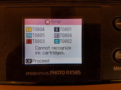

És beszo..tam,nem tudom kipróbálni mivel,előjött az a hiba,hogy nem ismeri fel az új tonereket
,így ma holnap jön egy epson chip resetter.

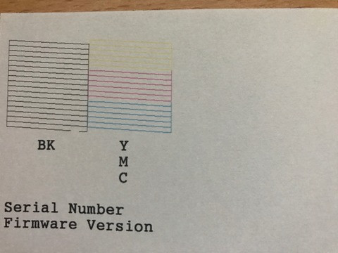

Van egy epson dx 4000 nyomatóm ami rég nem volt használva.Kicseréltem mind a négy színt és a fekete nem nagyon akar működni.
Tesztre rámentem és sárga kék piros jó volt a feketéből egy pötty se volt. Eztán rámentem a tisztításra azután egy vonal jelent meg eléggé szaggatottan.
Hogy tudnám házilag tisztítani és mivel?

Van egy Epson L365 nyomtatóm, és a képek nyomtatásával lenne egy "kis" gondom. Na most tesztoldalként hogy meg tudjam mutatni a gond kinyomtattam egy PH-s oldalt.
A szöveg meg minden tökéletes, kivéve az hogy a képekbe van több vízszintes hajszálvékony fehér csík. Na most fúvókaellenőrzőt nyomtattam, és a fekete vonalaknál van egy kis kihagyás. Szerintetek ez okozza ezt a gondot, vagy más lehet?
Akármit csinálok a fúvókaellenőrzőnél az a kis hiba ott marad mindig. -

Chip resetter megoldja problémát,
http://egyeb-nyomtato-kiegeszito.arukereso.hu/?st=Chip+Resetter&gclid=CjwKEAiAyanCBRDkiO6M_rDroH0SJAAfZ4KLt77PVjfLiWRw6p-YzB2O02nSuhuHgLwEOEayICRSoRoCeODw_wcB
vagy a patronbirodalom.hu

Annyival egészíteném ki ha a fekete patront teszem be a többi színhez,akkor dobja ki hogy nem ismeri fel egyiket sem,de ha kiveszem és csak 3 színes van benne akkor nem dobja ki a hibát. Ehh...van két fekete toner mindkettővel ezt csinálja.
