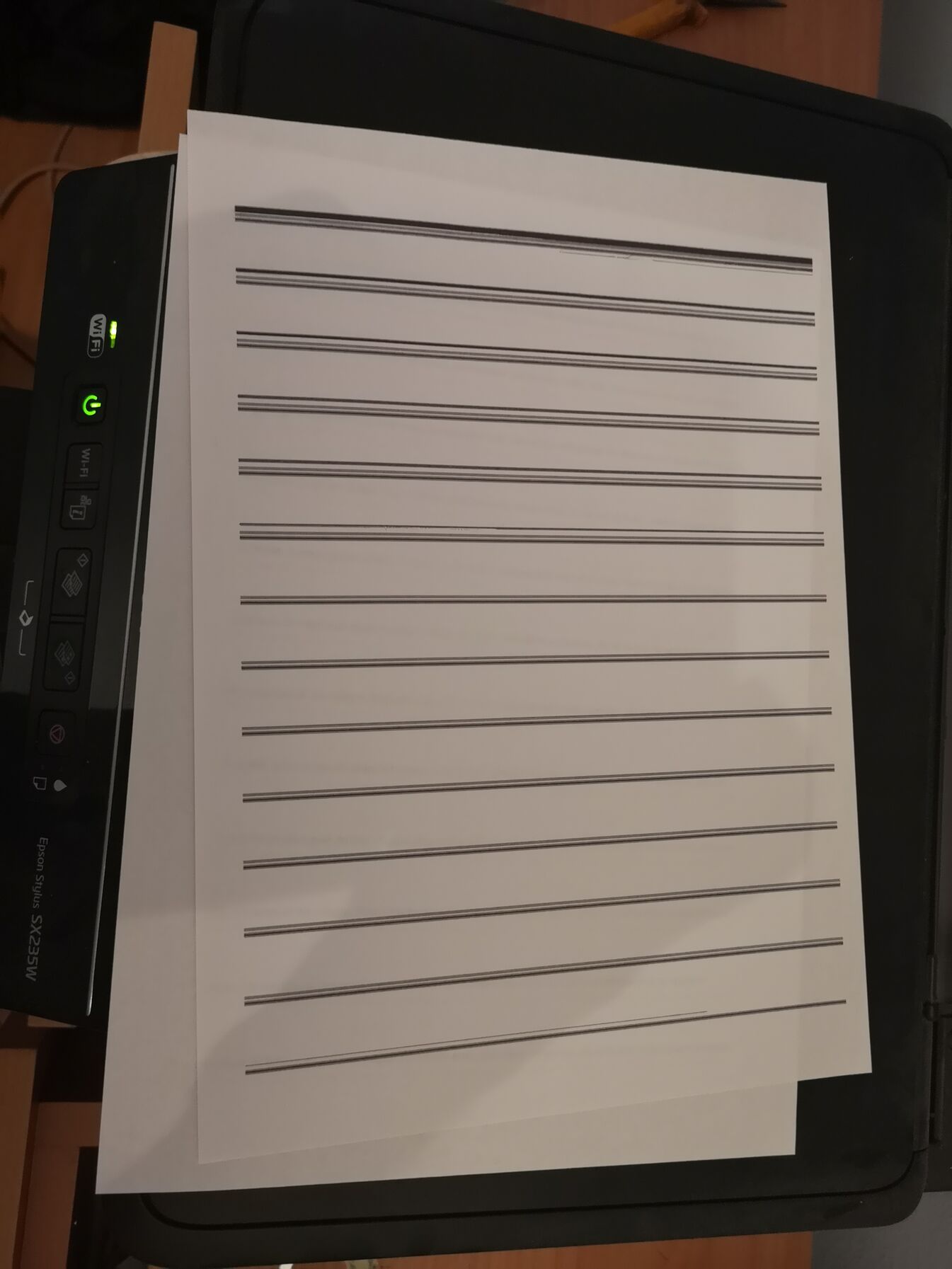

kéne egy kis segítség. ma beszereltem az elég rég használt nyomtatómba (sx 235w) a patronjaimat, először nehezen indult, de szoftveres fejtisztítás után már nyomtat, de a fekete színből nem. kicseréltem egy másik fekete színre, és azzal sem reagált. mit tudok tenni, hogy mégis tudjak nyomtatni? gépen nem jelez semmi hibát, a tinták szintjét maximálisnak látja.
olvastam, hogy meg lehet cserélni pl 2 szint, és a szöveget amit nyomtatnék át"szinezem", és így feketén ki tudná nyomtatni, de ez mennyire lenne veszélyes művelet? elég sürgős kezd lenni a dolog -
