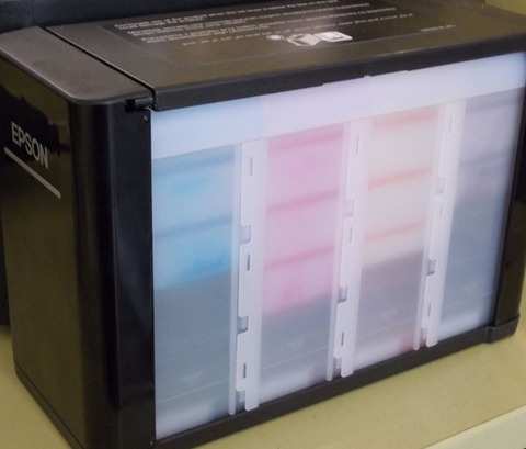

A nyomtató tartálya ugye színenként 70ml (illetve legalább, és azoknál, amit most kapsz), így az első feltöltésnél a teljes tégely belemegy értelemszerűen. Aztán használattól függően a tinta máshogy fogy. Például egy kizárólag 10×15-ös fotónyomtatásra vett nyomtató, 1075 nyomat után (első feltöltés) így állt a tintaszintje:
De persze töltésnél meg van jelölve vonallal hogy meddig kell tölteni, a tégely meg szerencsére visszazárható a későbbi felhasználásra.

AngerFîsT
tothjozsi96
Nagyon alapvető volt a hiba, nem volt feltöltve tintával a nyomtató.....
Most már minden működik tökéletesen.
Mondjuk érdekes dolgot vettem észre, a fekete-fehér dokumentumokat nagyon szépen nyomtatja.
De színes képet egyszerűen nem.... Pedig beállítottam hogy színes kép legyen, és fel is töltöttem. Meg lenyomva tartottam ezt a tintafeltöltés gombot 3 mp-ig és nem szép a színes kép... -
