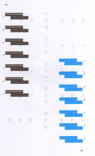

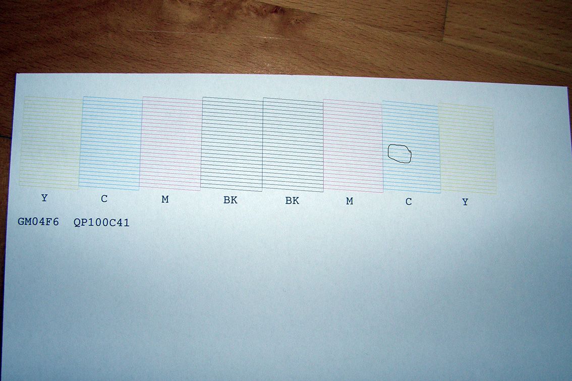

atala
Pont 1 fúvóka ami nem megy. De ettől még nem kellene ilyet csinálnia szerintem.
A felső kép a fúvókateszt, a középső a normál nyomtatás, az alsó pedig a fotó papír beállítás legjobb minőség.
A fej igazítás, több tisztítás meg volt, fw frissítést nem akarok csinálni, mert tölthető patront használok.
Gari nincs a készülékre, így a szervizbe sem nagyon vinném. -

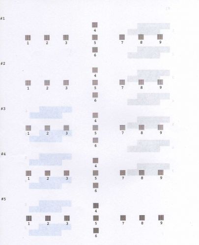

n0k0m_
Lövök majd normális fotókat, viszont addig is leírom a tapasztalatokat:
Bal-felső kép: Fúvókaellenőrző ábra javult (már csak alul-felül van kihagyás), de alatta a szöveg "szellemképes" lett
Bal-alsó kép: Nyomtatás magas minőségben-szürkeárnyalatosban: csíkozódás sűrűbb, így nem olyan látványos. A szövegbe apró pontok vannak elszórva.
Jobb-alsó kép: Nyomtatás normál minőségben-szürkeárnyalatosban: ugyan az a korábbi csíkozódás látható, szöveg mosott/csíkos/pontozott stb. több helyen.
Jobb felső kép: Nyomtatás magas minőségben-színesben: szinte tökéletes, csíkozást talán nem is látok, nagyítóval a szöveg mellett itt-ott pontok szóródtak, de ez már viselhető lenne.Papírbeállítás: normál Papír: sima 80gr copy fénymásolópapír
Ezeket a gumisapkákat vettem le:

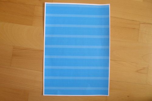

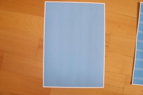

atala
Adott egy WF-5620-as nyomtató. Ha normál sebességen nyomtatok, nagyon csíkozza a kék színt. Amennyiben finomra állítom a nyomtatást, akkor nem csíkoz.
A fúvóka ellenőrzésre minden rendben van, dugulás nem látszik.
Van valakinek valami ötlete? -
epzon
csak úgy hogyha leveszed a kupakot.
az a gondja hogy túl kicsi a levegőztető nyílás ezért nem tud elég tintát kipréselni, ettől eldugul
ha nincs rajta kupak van elég levegő és minden szépen megy. úgyhogy ha levetted akaszd vissza és használd úgy, semmi baja nem leszelőször természetesen tisztítsd ki a fejet.

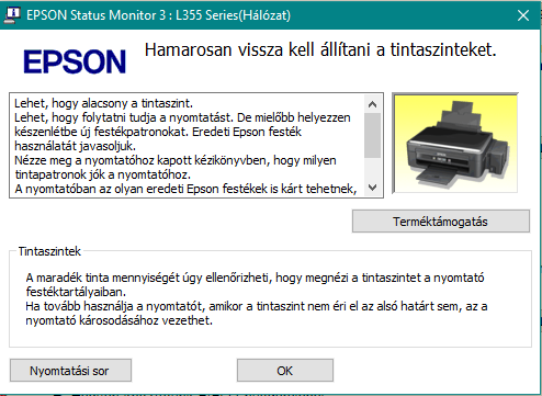

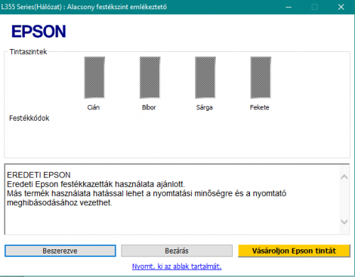

Hello,
Van egy l355-s nyomtatóm, mely nem akar nyomtani. Ugyan kiírja, hogy "alacsony a tintaszint", viszont van benne elég tinta. A színesekben kb 1/3-adnál van, a feketében pedig kb 4/5. Eddig csak gyári tinta volt benne, a feketét pótoltam egyszer (ugye abból 2 volt a gyári szettben). Mi lehet a gondja, hogyan lehetne javítani? -
