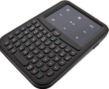

Mit tartotok kényelmesebbnek irányítás szempontjából, a Rapoo 2700-hez hasonló, mini bill+tapipad megoldást, aka Rii mini, vagy amit Ed linkelt nemrégiben, vagy a measy rc11-hez hasonló (video) air mouse hadonászós megoldást? Utóbbi megtetszett, de nem tudom mennyire OK a való életben.

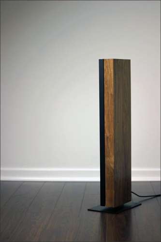

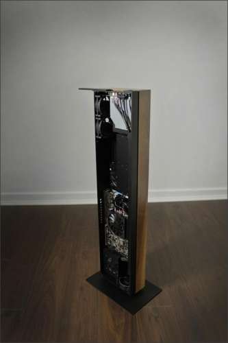

Celtis
xrvman
Régebben ill ma is az az elgondolásom a HTPC ről, hogy egy hangtalan kis doboz, ami teszi a dolgát. Erre meg olvasom hogy matx alaplap, i3 proci... nem sok ez így egy kicsit? S főleg nem drága?
