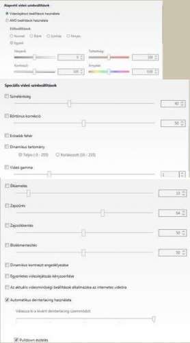

Mindenki "AMD-zik" itt, mégsem tudja senki megmondani, hogy a Youtube videókon miért jelentkezik v-sync probléma, csíkozódás?
Illetve nem a miért a lényeg, hanem az, hogy hogyan lehet megszüntetni... -
