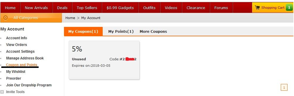

Nem tud valaki a Banggoodra akkuhoz kuponkódot?

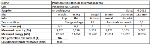

A 3100mAh-s Panasonic egyébként olcsóbb mint a 2900mAh-s és a 3400mAh-s. Gondolom nem véletlenül és az általad írt táblázatban pont ez a 3100mAh-s Panasonic van összevetve a 2600mAh-s Sanyo-val! Úgy tűnik nekem, hogy 3100-asnál a 2900-as és a 3400-as is jobb. ...de világosíts föl kérlek, mert ezt csak a talált infókból szűrtem le. A 2900-as és a 3100-as Panákról nem találtam táblázatot és grafikont sem!

A Keeppower LG,Sony,Sanyo, Samsung és Panasonic akkukból gyárt védett akkukat, így fogalmazza őket.
Itt meg tudd nézni milyen a tiéd: [link]Itt meg vannak tesztek több oldalon:
Keeppower tesztekAmúgy ezen az oldalon rengeteg Lámpa és Akku teszt van, érdemes olvasgatni :
[budgetlightforum.com]Szerk: bocs most vettem észre, hogy te a 26650- esekre gondolsz, azokról is van teszt a fentlinkelt oldalon
