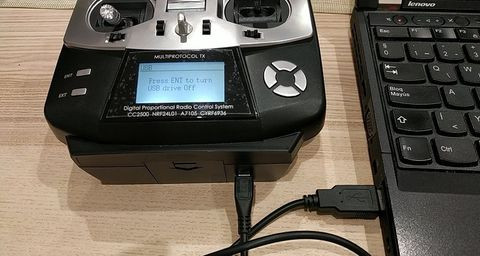

Gh0sT Jumperes-érzékenységállítós írásán felbuzdulva kedvem támadt kipróbálni amit írt. Sajnos nem nagyon akar össze jönni, lehet én vagyok béna vagy fw bug
de nekem az aux 4-5 meg sem moccant semmit. Transmitter menu - Channel monitor alatt a Stick Inputnál nem mocorognak a csúszkák csavarás közben.. Másnál működik rendesen? FW verziót írhatna akinél rendben van. Biztos be van kötve és tekergetésre az ellenállás változik.
(t8sg-v5.0.0-f31c081) -

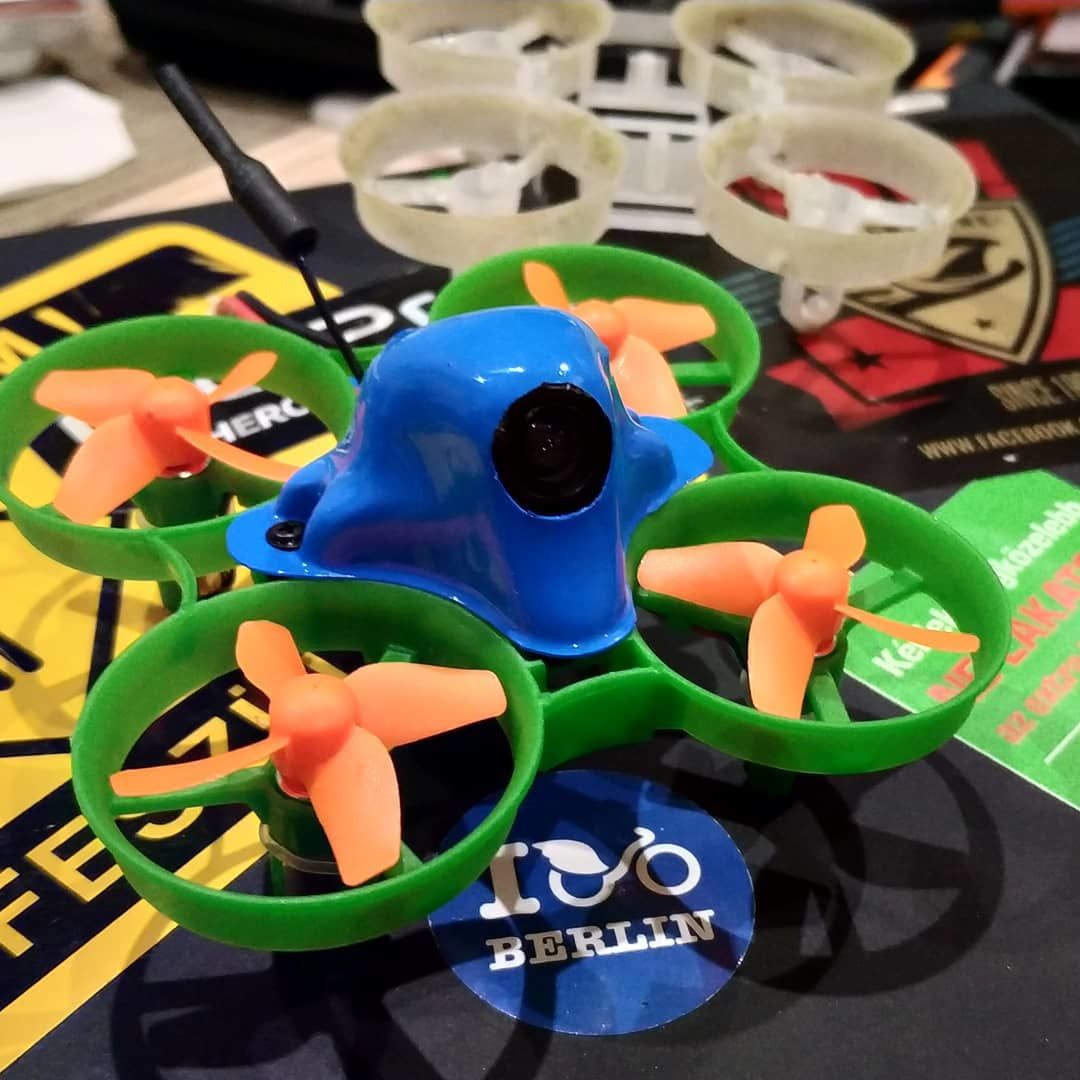

Jah és nekem a kamera nehéz... Valami régi 6gramm körüli aio-ból van... De már úton a kisebb.
Amit SpydeR ír az is jó, sőt jobb megoldás már mint egy egybe AIO, nekem a rögzítés sosem jött be, takony megolvadt, ragasztó meglazult stb. Nagyon forróak ezek az egybe cuccok. VTX03 pl szinte hideg az lst-s2-vel össze hasonlítva

3,3g a váz (kisebb az akku tartó ezt vegyük hozzá) boldclash elvileg 3,9
2,5g az FC +farkinca
Az én nem feltétlen szuperpontos konyhai mérlegem szerint meg 24-25g között ingázik a kijelző akku nélkül. Motor 716-os. -

Igen, így ezerszer könnyebb a canopy alatt elférni és rögzíteni és hűtés is jobb szerintem.Sőt akár lehet lowprofile gépet építeni, kamerát betenni a előre a vázhoz taknyolva. Boldclash alatt is elfért, ha kicsit a motor csatikat kijebb hajtogattam a forrasztás újramelegítésével, de betafpv frame alatt sokkal több a hely.

Más..: T8SG-n be lehetne állítani, hogy ne kelljen 2,5 percenként menüből/ki-bekapcsolással bindelnem a gépet akku cserénél? (gyorsgomb, gyors menü, kapcsolóra, akármicsoda?

Akku merítés: beállítottam T8SG-re egy olyan timert ami 2 percről számol vissza, de csak ha tényleges gáz adás van. Ha zizeg, hogy letelt vissza hozom, kivéve ha még kiadja valami jó helyzet

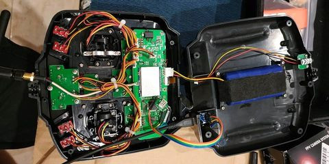

Múlt héten befutott a Jumper T8SG. Van bőségesen jó minőségű 18650, így csináltam egy balanszos telepet a távba ami mm pontosan befér még. Így 2500mAh bőségesen elég lesz.
Utána még az usb porton alakítottam kicsit, egy külső microUSB mindig kényelmesebb, mint egy belső mini.
