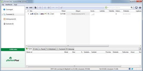

balazs1022
Remélem jó helyen járok és tudtok segíteni.
A következő a problémám:
2 éve köttettem be Digi net-et. Eddig gond nélkül tudtam használni (a torrentet is). Kb 1 hónapja
uTorrenten nem tudok letölteni. Az alábbi piros csík látszik:
Amiket próbáltam:
1. Router és utorrent összehangolása EZ alapján. - Nem működik, nincs internet kapcsolat, ha a gép saját IP-jét használom. Wifi jel az van.
2. Próbáltam a torrentet a router kiiktatásával, tehát csak vezetékről ment a net. Így sem töltött le semmit, persze net az volt meg minden. - Így elvileg nem a routerrel van baj.
3. Próbáltam régebbi uTorrentet felrakni - Ez sem vált be.
4. Egy másik megyében, másik géppel működik az egész. - Tuti h nem tiltottak le a letöltő oldalról
5. A társasházból fel tudok csatlakozni egy másik wifi hálózatra, azon keresztül sem működik - Lehet h az is Digi-s?
6. Próbáltam telefonon Torrentezni a Digi-s hálózatról de onnan sem ment..
Miket próbálhatok még meg? Mi lehet a baj? Ha esetleg a szolgáltatóval van baj, mit lehet tenni?
Előre is köszönöm a segítséget! -
