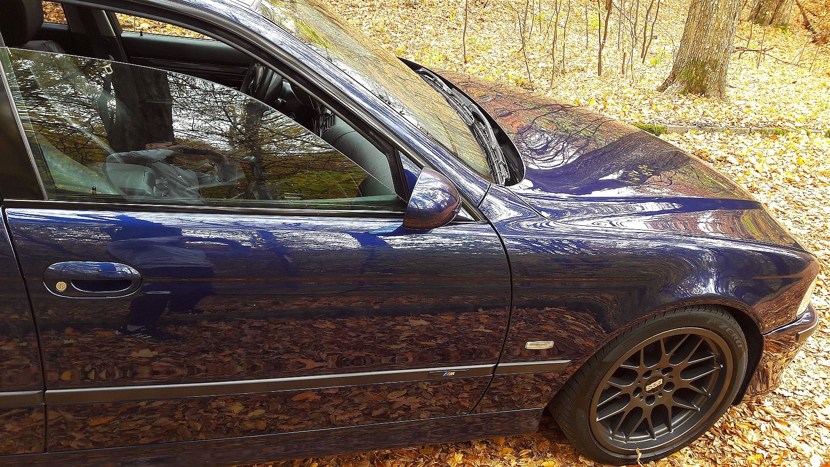

szőröscica #44083 üzenetére
Az még az SE-nek is jól áll
Csináltam videót is, majd linkelek be.
