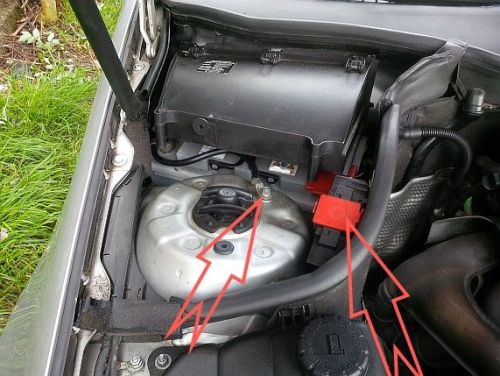

Skimaster #28975 üzenetére
altalaban egy piros fedel alatt amin a + jel van a kepen is latszik, felpattintani es ott van egy fem "pöcök" arra kell a piros /+ kabelt kötni. Bejelöltem a kepen:
A "bikazo-kabel" negativ /fekete kabeljet arra a csavarra kell kötni amiröl a fekte = negativ kabel csatlakozik be az akku negativ oldalaba. A bal oldali nyil mutatja a kepen
Skimaster
Srácok, Ausztriában síelek, vasárnap óta állt az autó -15 -ben éjszakánként, most este nem indult, akku lemerült. Bikázni a motortérben kell,ahol a plusz van,meg egy testet keresve, vagy az akkun keresztül hátul a csomiban. Akkunál próbáltam, de semmi,nem tölt vissza, hiába kötöttünk rá egy másik járó motorú autót.
Ha elől bikázzuk, kikerüljük az akkut? Vagy kell egy nagy erős akku, amiről beindult? Sürgős, mert holnap reggel indulnia kell valahogy....
