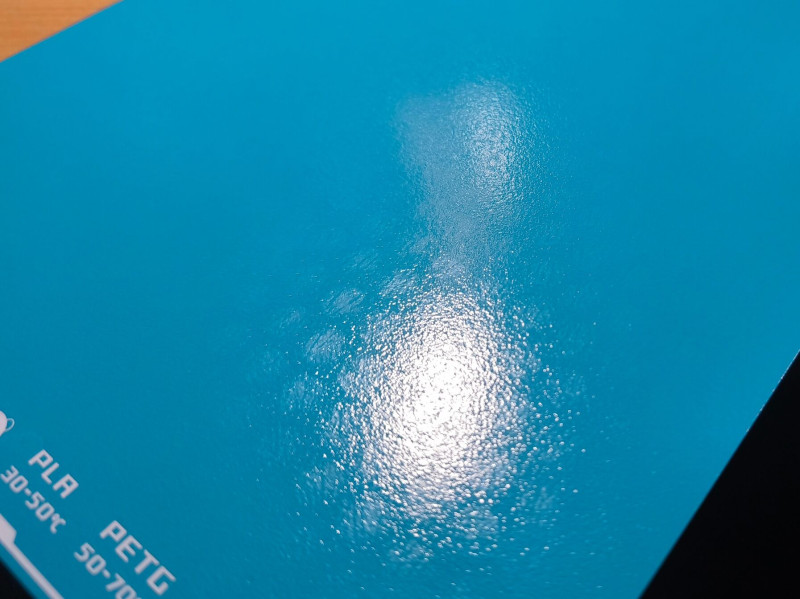

Vettem alin most a BF alkalmával egy BQ Panda Frostbite lapot. Kíváncsi vagyok, hogy tényleg jobban tapad-e kisebb asztalhőmérséklettel is. Ki , hogy használja? Adjatok tanácsot.
Azt hiszem átb***tak, mert valami nem oké a felületével. Bubi fóliábn jött és fólia mintája megmaradt a lapon. Olyan mintha a festék ami rajta van nem száradt volna meg teljesen amikor elcsomagolták, és beleragadt némileg.
