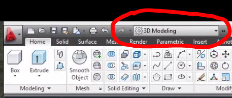

Nagyon kezdő kérdésem van:
Hogyan tudom AutoCAD Mechanical-ban bekapcsolni a 3D eszköztárat? Eseteleg máshogy is el tudom érni a kihúzást?
Korábban egész jó voltam Catia-ban meg Abaqus-ban, most nagyon lámának érzem magam.
