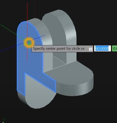

Szia! Jó helyen kapisgálsz pedig. Én még a kihúzás parancsot szoktam használni ilyenkor.
A felhasználói koordinátarendszert valamint a nézetek forgatását is meg kell először érteni, utána sokkal könyebb a 3D-s munka.
Videóból nem tudok egy tutit ajánlani, de magyarul Primusz Péter videóit ajánlom, angolul meg végtelen a lehetőség.
Ha van konkrét kérdésed, akkor lehet, hogy jobban tudunk választ adni rá. -

Üdvözlet. 3D -ben hogyan lehetne minél egyszerűbben zártszelvényből készült szerkezeteket ábrázolni? Semmi extrára nem kell gondolni, egyszerű 40x40 es zártszelvényből készült keret, néhány helyen keresztbe merevítéssel.
2D már elég jól megy, de a 3d eddig ismeretlen terület volt, próbálkoztam 3d vonalláncalapú testtel, söpréssel, de valahogy mindig felemás végeredményt kapok. Valahogy normális yt tutorialt sem találok erre.
2022 -es acad -ot használok. -

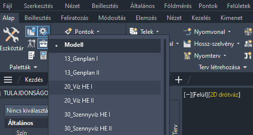

24-esben is hasonlóan kellene működnie, mint 22-ben, a listát a fül alatt kellene megjelenítenie. Nálad valamiért a fül fölött jelenik meg. Lehet túl hosszú a lista? Vagy a ribbon kavar be?
Ha nem felejtem el, akkor hétfőn megnézem 24-ben.
Az előzőleg írt FILETABTHUMBOVER és FILETABPREVIEW változón kívül nincs más, a legördülő listát nem lehet kikapcsolni, csak ha kikapcsolod a füleket (FILETABCLOSE).

Agyrágóbogár kolléga kérdéséhez hasonlót tennék fel én is. Nekem a papírtereket listázza ki, amikor oda viszem a kurzort, hogy "kiixeljem" a rajzot. Nagyon zavaró. Ehhez esetleg tudjátok a rendszerváltozót, hogy kikapcsoljam?

Sziasztok!Egy rendszerváltozóra lenne szükségem, amely eltünteti ezeket az előnézeteket, amit bekarikáztam a képen. (Roppant idegesítőek.)
Valaki tud segíteni? -

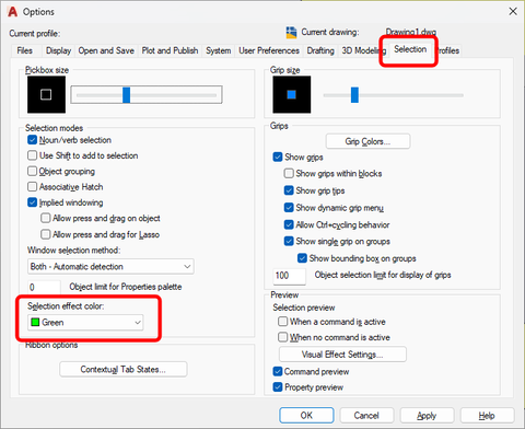

Sikerült valamit elállítanom az Autocadben.
Ha egy sraffozást kijelölök, akkor vele együtt jelöli az összes határvonalat adó objektumot.
Volt már ilyen, de most már megőrjít, és nem találom, hogy hol mit kapcsoltam be, vagy ki.Előre is köszönöm!

Mythunderboy
#5218
Bocs, de most nincs előttem CAD. Itt kezdenék, a bal oldali menüben (context).

-ZeeZee-
Leírás...? Civil online help?
Én úgy szoktam, hogy bekapcsolom (Feladatok a magyar neve) a panelt, ott az adat ikonra kattintva a Rajzadatok hozzáadása/Aktuális rajz lekérdezése, jön a tényleges lekérdezés. Ezzel a metódussal az aktuális rajzot tudod "legyűjteni".
Itt válaszd az adatot, akkor jön az adattáblastruktúra, majd hogy pontosan mit szeretnél.
Ezután pedig a jobb oldalon tudod ki-be kapcsolni, hogy mit szeretnél látni: a lekérdezést vagy minden mást...
Ha jelentést szeretnél csinálni (txt-t a lekérdezet adatokról) az egy kicsit más, de ez az alapja...
