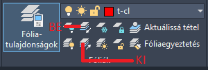

Átmásolással: Állítsd át az Isolate Layer Settings értékeit a képen látható értékekre.
Így csak az izolált fóliák fognak látszódni és csak azokat tudod megfogni egy kijelöléssel.
Mentsd el, jelölj ki a beléptető rendszerek rajzon egy elemet, amit át szeretnél vinni, LAYISO paranccsal izoláld. Ha más is kell még hozzá (pl. feliratozás), akkor azt is jelöld mellé és úgy izoláld. Izolálás után már kijelölheted az átvinni kívánt elemeket, Ctrl+Shift+C-vel mehet a másolás. Leírva bonyolultabb, mint valójában. -

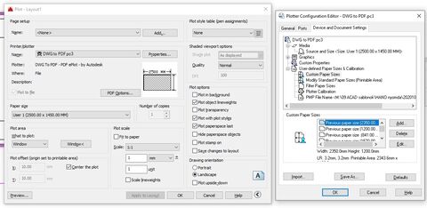

A viewporton belül látod a modelltérben lévő rajzot, a beállított méretarányban.
A nyomtatási ablakban (alul középen) pedig meg tudod adni, hogy az egész papír milyen méretarányú legyen. Scale 1:1; 1 mm=1 unit
A példa fájlban beállítottam neked mindkettőt, de lehet nálad nem úgy jelenik meg.A papír méretét majd nyújtsd max. 1370 magasra, ha csak annyit tud a plotter.
Mythunderboy
Köszi!!! Szerintem ezt kerestem!!
Kipróbálom ! A nyomtatót nem én intézem akinek besegítettem azt mondta olyan helyen nyomtatja ahol 137cm széles a max. nyomtatási méret . De ha 2 darabban is összerakja már az is jó. Egyébként az általam megadott nyomtatási méretet ha nem tartják akkor torzul a méretarány? Nem a rajz az 1:1 hanem a papírmérethez igazított viszonya? Csak a megadott nyomtatási méretre vonatkozik az 1:1 méretarány nem? Ugyan úgy mint pl sima A4 nyomtatásnál ha a teljes oldal kitöltést választom elveszti a méretarányt, kivéve ha megadom az 1:1 méretet? Vagy hülyeséget írok?
Mythunderboy
#4879
Hozz létre a Layouton egy viewportot 1:1-es méretezéssel, Ctrl+P, válaszd ki a nyomtatót (gondolom nincs helyben plottered, úgyhogy pdf nyomtató kell), állítsd az egyéni papírméretet.
Meg is csináltam neked gyorsan egy próba rajzban, innen letöltheted.Mondjuk nem tudom hol fogsz találni ilyen széles plottert, de sok sikert! Canonnak van ipf9100, az már 60" széles tekercset is kezel, arra ráfér.

Tudna valaki segíteni? A következőt szeretném: 1:1 méretben kellene nyomtatható formátumot létrehoznom egy ajtó metszeti és nézeti képéről . Tehát egy 220 cm hosszú és 130 cm széles ajtó egy az egyben nyomtatva és ennek vízszintes és függőleges metszete.
Van valami plotter formáció ha jól tudom de még nem csináltam ilyet hol kell beállítani?. Milyen formátumban kell mentenem? Vagy mit kell beállítanom? 2010-es CAD

Ki-be kapcsolni a fóliákat a következőképpen lehet: fóliatulajdonság kezelőben jobb klikk valamelyik fólián, "összes kijelölése" és utána egy lámpára ráklikkelni. -
