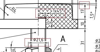

pschio
Hm. Nem találtam meg, hogy hol lehet ezt megcsinálni. Nem is vagyok benne biztos, hogy van ilyen lehetőség. Viszont akkor ágyúval verébre:
A Draw/Wipeout-al én ráhúznék egy keretet. Előtérbe hoznám, aztán az elé a méretvonalat aztán azt wipe-outolsz amit nem szégyellsz
Vagy az eltüntetendő részt bekeretezed sima polyline-al, kitöltöd 254,254,254 színnel. Előrehozod, majd ez elé a méretvonalat. A 2 eredménye gyakorlatilag ugyan az. A másodikat akkor érdemes használni, ha PDF-et nyomatsz majd belőle. Ugyanis az elsőnél előfordulhat, hogy nyomtatásnál (mármint a PDF-ből) a wipeout-os részeket nagy fekete folttal nyomtatja ki. A PDF-ben ennek ellenére szépen néz ki.
Illetve aki tudja a rendes megoldást, az ne tartsa magában!
LeG3Nd
Csak próbálkozom, szóval valószínűleg én csinálok valamit rosszul.
Rajzon méretezek, őszintén szólva nem tudom, hogy kéne máshogy? Tudsz valamit javasolni?A problémám az, hogy egy csapot kell méreteznem, ami egy gumi alkatrészhez csatlakozik, fél nézet - fél metszetben. A csap sraffozva van, a csap méreteit pedig csak úgy tudom megadni a minta szerint, ha a méretvonalak és a méretszám belelóg a sraffozásba. Azt szeretném elérni, ha nem csak a számok, hanem a méretvonalak mögött is egy üres keret, háttér, akármi lenne, úgy, mint a méretszámok mögött ha a "Fill color"-ra "Background"-ot állítok.
Szerk.: Így kéne kinézni, nekem még csak a számok mögött sikerült eltüntetni a sraffozást, vonalat. Pirossal kereteztem, ami nem tiszta.
LeG3Nd
AutoCad 2012-ben készítek egy rajzot, de a méretvonalakkal nem boldogulok. Átlátszó háttér előtt kell lenniük, úgy hogy se a rajzi vonalak, se sraffozás ne lógjon bele. A méretszámoknál ezt sikerült megcsinálni, transparent háttérrel, viszont a méretvonal és a méretsegédvonal továbbra is metszi a rajzban levő egyéb vonalakat. Mit kell még beállítanom?

Így valahogy... Hányszor kapok én is elcseszett dxf fájlokat, lépték hibával... Aztán ha lézeren kivágjuk, akkor jön a döbbenet...
